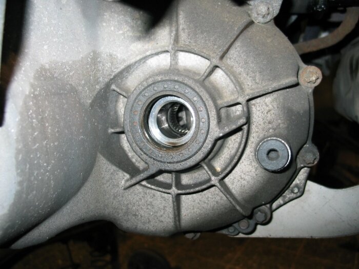

ich habe das selbe Probelm mit der Dichtung, zur Zeit komme ich nur nicht zum Wechseln, halt keine Zeit dafür. Mich beschäftigen aber 2 Fragen zu diesem Thema.
1. Muss oder sollte man beide Seite gleich wechseln?
2. Wo wird der ÖL-Stand für das Getriebe geprüft bzw. nachgefüllt? Ich habe nichts gefunden .
Mark
zu 1.) müssen: NEIN - sollen: JEIN ;-) Kommt drauf an, wie alt dein Smart schon ist.
zu 2.) am Photo unten siehst du neben dem Wellenausgang eine schwarze Schraube - da wird der Getriebeölstand kontrolliert.
Wagen muss waagrecht stehen, dann soll der Stand bis zum Loch gehen.

Hallo möma,
Danke für die Bilder, mich wundert es das die Schraube eine Sechkantschraube ist und keine, wie beim Smart üblich eine Torx.
Meine Kugel ist 6 Jahe alt hat 63.000 km runter. Ich werde woll beide Seite tauschen.
Das Getriebe kommt ja von Getrag und Einfüll-/Ablassschrauben sind in der Regel Innensechskant (Inbus).
