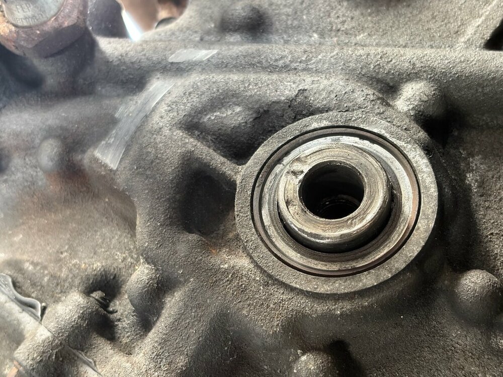

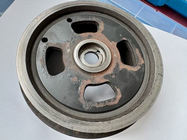

Update: Hier sind einige Bilder von der Kurbelwelle Nase und Riemenscheibe. Ich habe auch ausgemessen, wo der Stift sitzt und eine Skizze gemacht. Meine Nachbar Autowerkstatt ist offensichtlich mit diesem Problem überfordert. Also, Ich bin gestern zum lokalen Smart / Mercedes Niederlassung und habe mit dem Werkstattleiter gesprochen und die Bilder gezeigt. Er meinte, sie kriegen das Auto repariert. Ich habe einen Termin am 22. Juni und lass das Auto dort hin abschleppen. Es ist nur ein Paar Kilometer. Der Smart Mechaniker meinte auch, dieser Stift braucht man nicht. Aber die neue Riemenscheibe muss richtig plan auflegen und rund laufen. Daumen drücken, dass es klappen werde.

Ohne eine planende Bearbeitung des Kw-Stumpfes und einen neuen Paßstift und eine neue Riemenscheibe
wird das nichts.
Natürlich ist der Stift als Verdrehsicherung wichtig , da ein Konus oder eine Paßfeder fehlen.
vor 25 Minuten schrieb Rollerfahrer:
Ohne eine planende Bearbeitung des Kw-Stumpfes und einen neuen Paßstift und eine neue Riemenscheibe wird das nichts.
Schreib doch nicht immer solch einen grenzenlosen Blödsinn! 🙄
Der Stift ist als Verdrehsicherung bei den Kräften, die beim Motorstart auftreten, absolut ungeeignet und hält die überhaupt nicht aus! Dafür ist er auch in keinster Weise vorgesehen!

Das ist ganz einfach eine Montagehilfe, da sich mit einer Passfeder keinerlei Spiel finden lasse würde. Und diese "Hilfe" hält keinerlei der auftretenden beschleunigten Massen aus!
Mit vorgeschriebenen Anzugsmoment befestigen und fertig!
