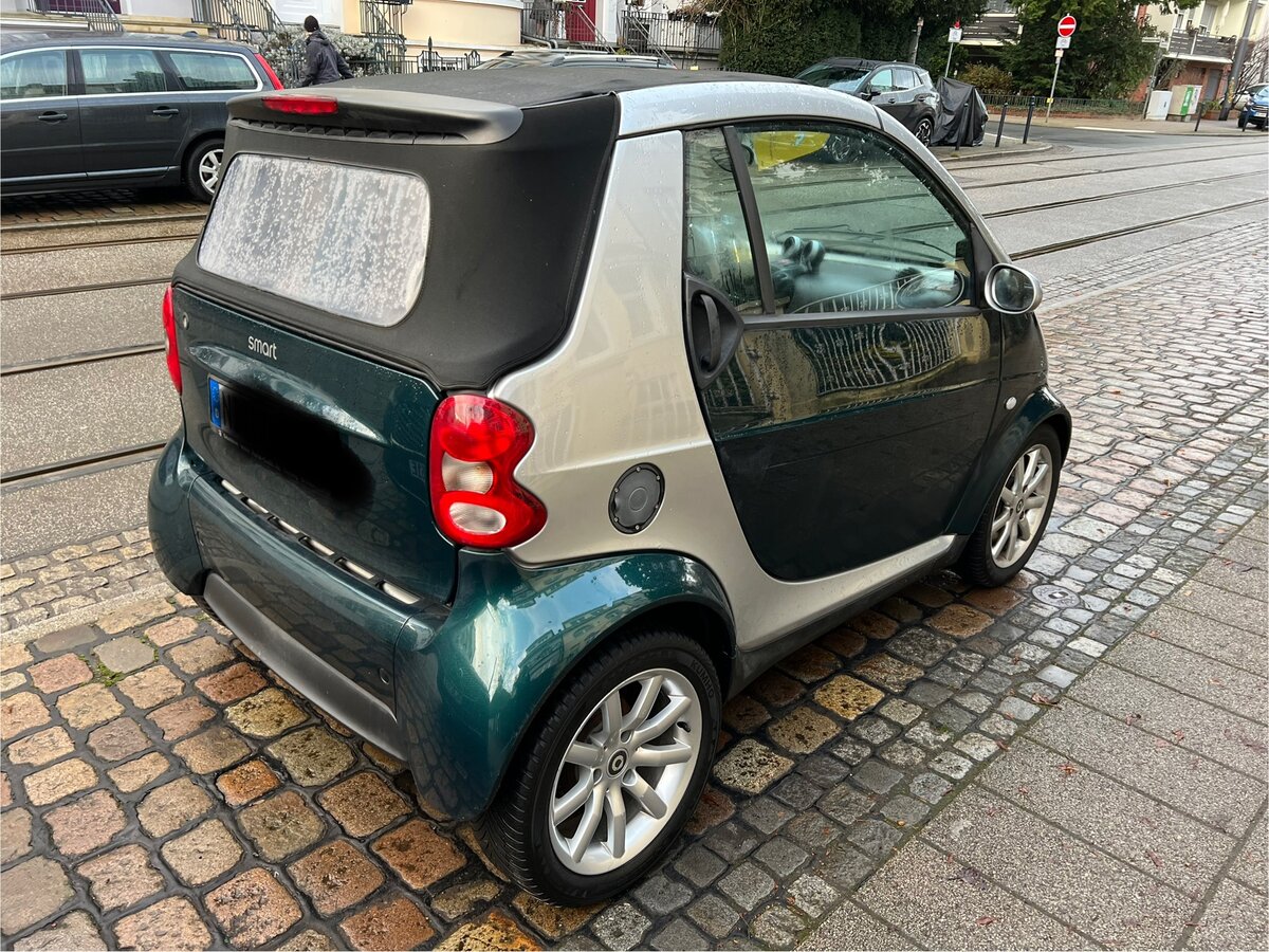

Ich habe zu Weihnachten einen Smart ForTwo 450 (Bj. 2006) in einer Sonderausführung (Grandstyle?) bekommen.
Ich habe gerade die Daten nicht da, aber vielleicht erkennt ihr es auf dem Bild. Meine Frage bezieht sich auf das Verdeck.
Ab ca. 50km/h höre ich deutlich einen Windzug zwischen Windschutzscheibe und Verdeck. Fahrten ab 50km/h werden daher sehr lautstark. Ich fahre auf Autobahn daher immer hinter einem LKW her, um in dessen Windschatten zu bleiben.

Ein Tipp zur Heckscheibe des 450 Cabrios, die Folie neigt dazu im Alter zu verhärten, wenn es dann noch sehr kalt ist, besteht die Gefahr, dass die Folie beim Öffnen beschädigt wird.
Das betrifft sowohl das Ablegen des Verdecks als auch das Öffnen des Heckteils um Zugang zum Kofferraum zu bekommen.
Ich habe in den 80gern gute Erfahrung mit AmorAll gemacht - es gab nichts gescheites -  heutzutage gibt es sicherlich passende Pflegemittel um die Heckfolie geschmeidig zu halten.
Armor all hatte ich im letzten Jahr an einer alten Übergangsscheibe probiert, weich wurde nichts, aber klarer wurde sie, ein wenig jedenfalls. Inzwischen ist die Scheibe wieder raus und was frisches drin.

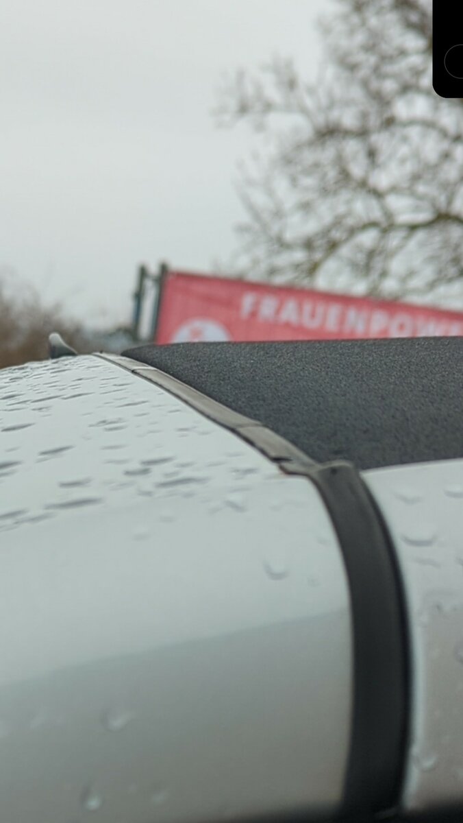

Ich habe das pfeifen auch, jedoch wird mein Dach zu stark angedrückt, wodurch sich oben in der mitte eine undichte stelle bildet weil sie sich nach oben biegt weil rechts und links zu stark rangezogen wird (siehe bild)
Es wird leiser wenn ich es ein ganz kleines bisschen aufmache oder nicht zu 100% schliesse sondern zu 99.5% 😝 dadurch ist das dach nämlich in der mitte nicht so stark gebogen und schliesst besser.
Kannst ja mal austesten und berichten.
Auch kannst dir mal die ecken vom stoffdach von aussen vorne anschauen und die mitte und vergleichen ob alles absteht oder wie das alles bei dir aussieht wo es reinpfeift.
Hier sieht man dass es oben absteht und an den seiten sehr press anliegt

... @Broxin trifft bei mir auch zu, habe ich das Gefühl. Ich schicke gleich mal ein Bild. Das Verdeck wölbt sich in geschlossenem Zustand mittig auf. Bislang ist wie beschrieben kein Regen reingekommen, und in der Waschanlage ist das Wasser nicht mittig hereingeflossen, sondern wie ein Strahl aus dem Wasserhahn direkt über dem Fahrersitz auch mich herab.
@yueci Ich habe den Verdacht, dass ich das hätte vorher lesen müssen. Die Heckscheibe hat einen ganz leichten kleinen Riss, wirklich ganz klein. Ich meine, der war vorher nicht da - aber ich hatte vorher auch nicht so genau geschaut. Im Zweifelsfalls ist es aber genau, wie du beschreibst. Es ist so minimal, dass es hoffentlich nicht weiter schlimm ist. Ich werde mich darum kümmern, die Scheibe zu behandeln.
@MBNalbach Wie teuer ist es wohl, die Scheibe bei Bedarf zu wechseln? Was mir auffällt ist, dass dieser "Plastikrahmen" um die Nähte der Scheibe ziemlich gebrochen ist. Also diese Kunststoffverdickung, die um die Scheibe herumläuft.

So schließt das Verdeck an. Davor ist irgendein Kunststoffrest, der aussieht, als wäre etwas abgerissen. Ich hab keine Ahnung, was das ist.
Und die ecken? Mach da nochmal von oben und seite ein bild von den ecken bitte.
Das ist ein plastikteil in der mitte dass wohl den wind wegleitet. Ist wohl ohne noch grösser das windgeräuschproblem. Guck mal auf mein bild, da siehst es von der seite wie hoch das plastikteil ist.
