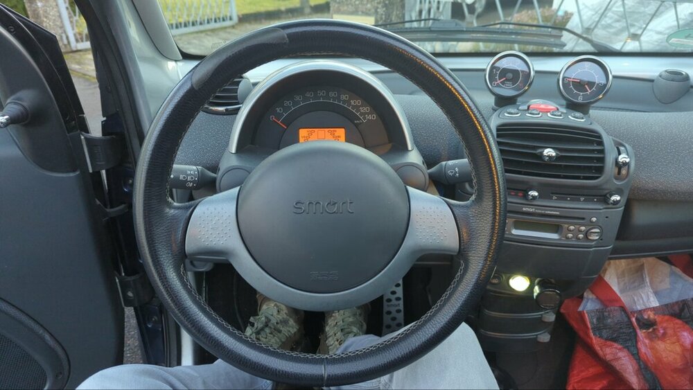

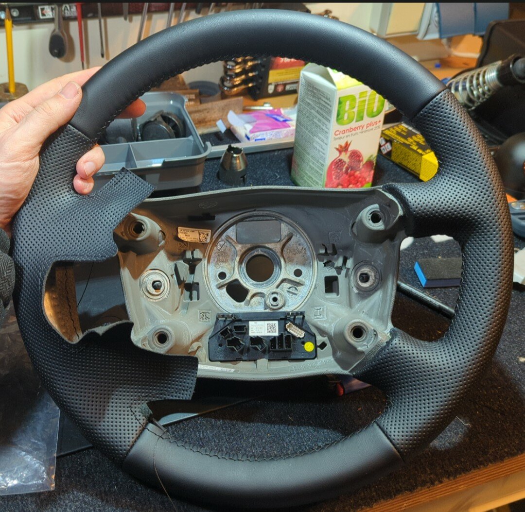

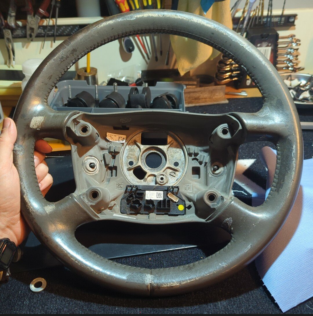

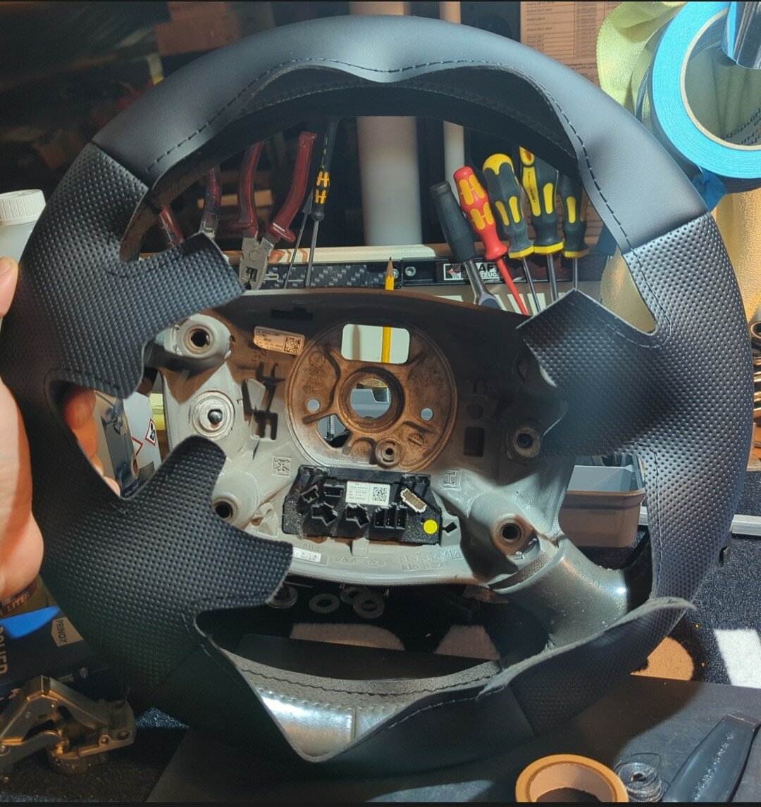

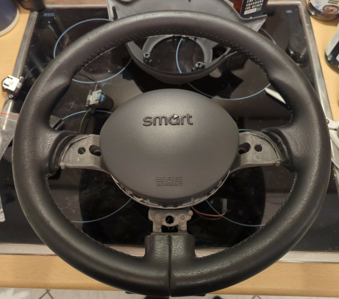

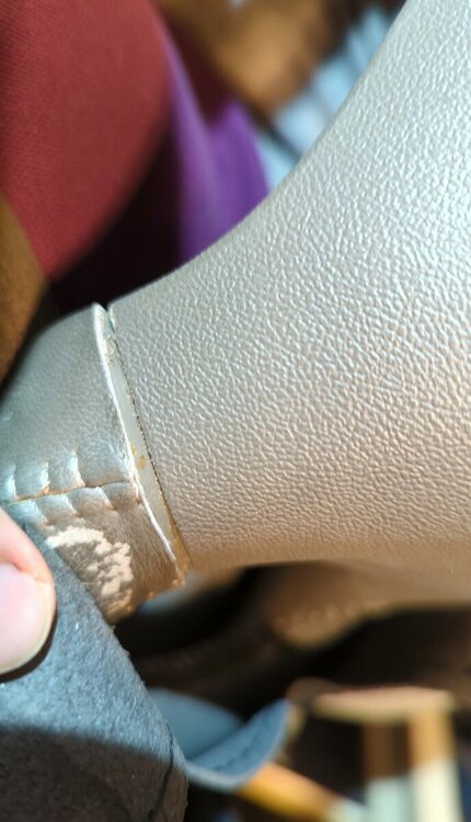

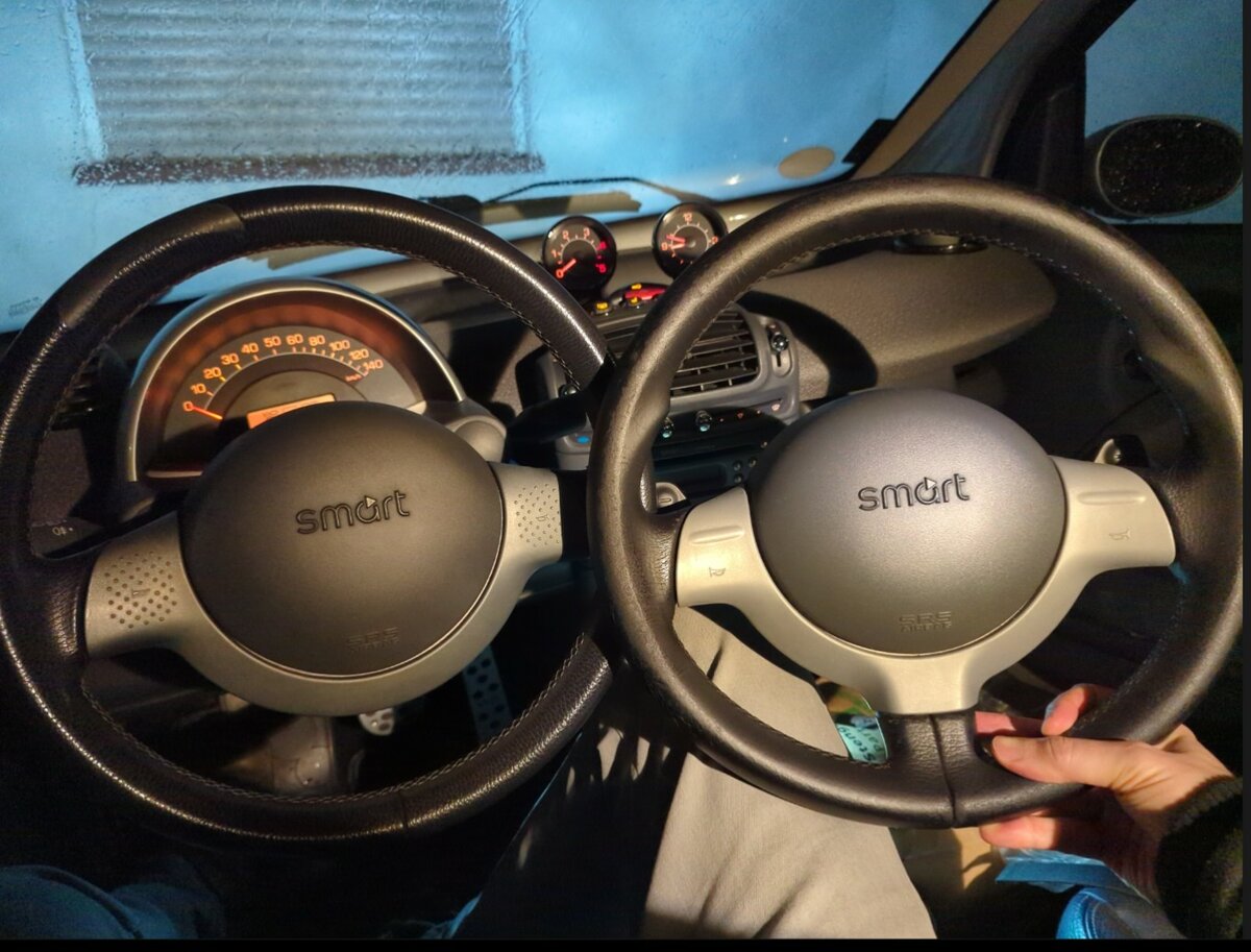

Habe mir ein Schaltwippenlenkrad für den 450er besorgt. Das war ziemlich abgeranzt (rechts)
Nach langem Suchen im Internet wer mir sowas beziehen könnte hatte ich folgende Optionen:

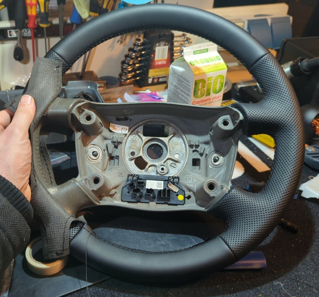

Es gab für 26€ bei AliExpress ein fertig zugeschnittenes Set für das Smart 450 dreispeichen Lenkrad. (Auch für andere Modelle)
Das wird auf das alte Leder (oder neue, falls man das Originalleder nicht abnutzen will und beim Verkauf wieder den Originalzustand herstellt) einfach draufgezogen und vernäht

Ich habe noch nie mit Leder gearbeitet oder sowas genäht, also kompletter Anfänger darin, es ist aber muss ich sagen PERFEKT geworden.
Ich dachte das ist bestimmt Schrott, da andere Bezieher dafür ne halbe Niere verlangen.
Also einfach mal bestellt und was soll ich sagen,
es ist der Hammer.
Passt exakt!
Qualität ist 1A, kein Billigschrott.
Super Leder.

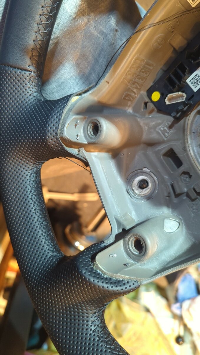

Ich habe es im ausgebautem Zustand gemacht. Da kann ich von allen Seiten besser sehen wie fest ich die Nähte ziehen muss damit das Leder sich spaltlos zusammenzieht. (Kopflampe hat da super geholfen damit man jeden Spalt sieht mit viel Licht)
Die Hupe kann man ausbauen ohne dass der Airbag raus muss.
Die Schaltwippen mussten bei mir raus damit ich überall rankomme. Die muss man mit Kraft einfach abziehen. Dann innen noch die Taster ausbauen, vom kabel in der Hupe lösen und Hupe raus
(Hat mich gewundert dass das Lenkrad drei mini Hupentaster im Knopf hat, im gegensatz zum anderem Lenkrad, wo einfach ein Kuferdraht für kontakt sorgt 🤣)

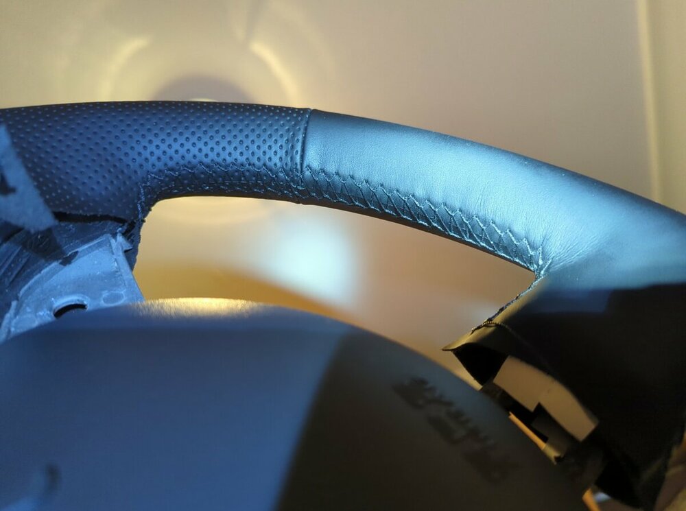

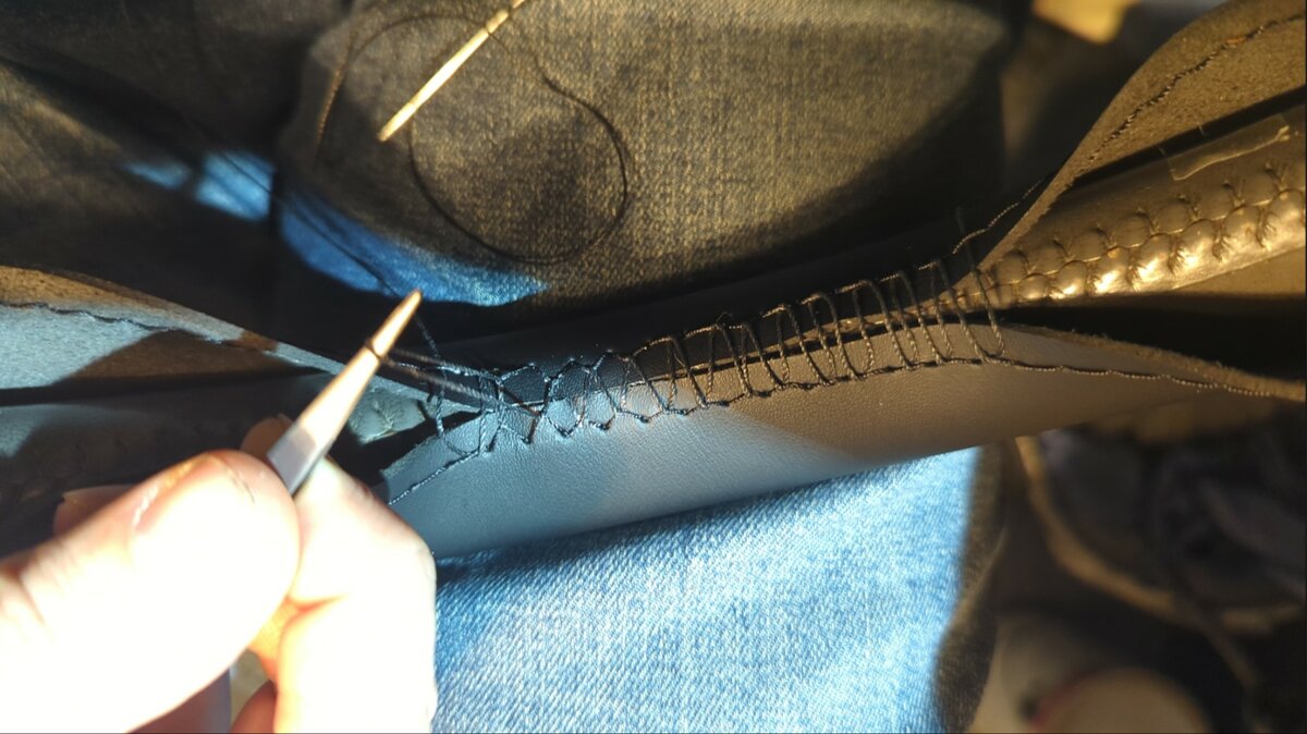

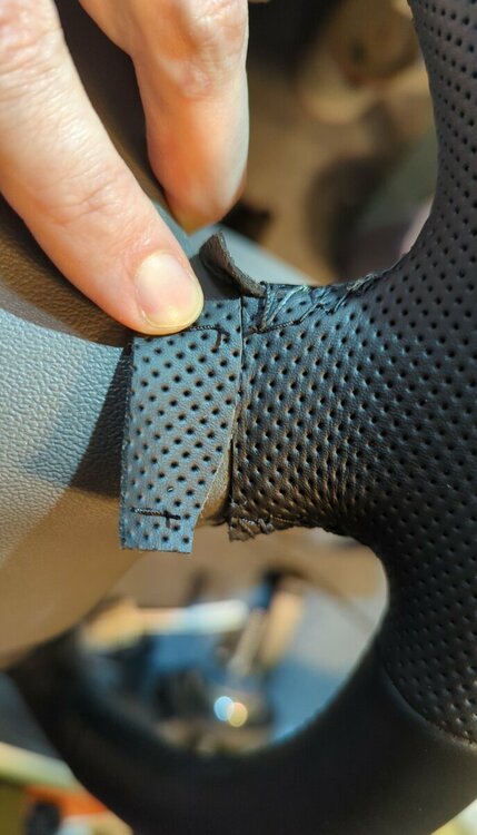

Was ich bei meiner ersten Lederarbeit gelernt habe:
Immer 4x Fadenlänge der zu nähenden Strecke nehmen.
Immer jeden Nähpunkt nehmen. Keinen auslassen, (nicht nur jeden zweiten nehmen) da sich sonst unschöne Falten bilden.

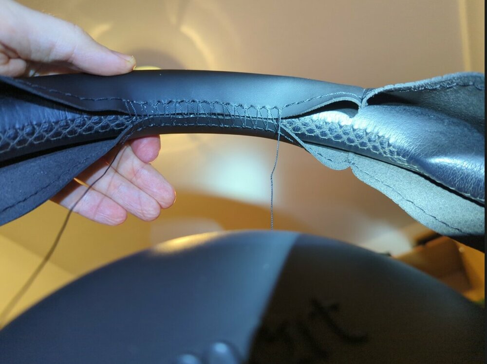

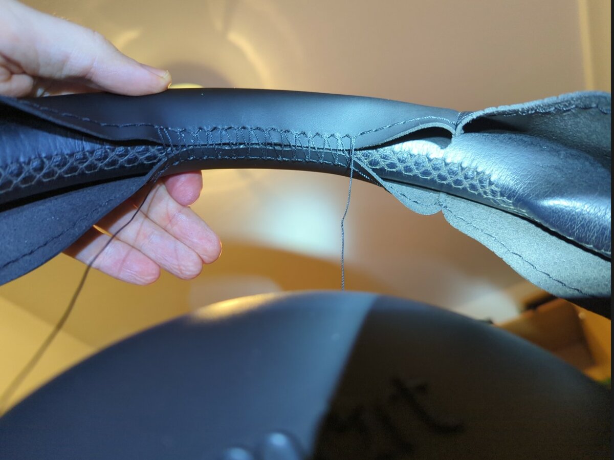

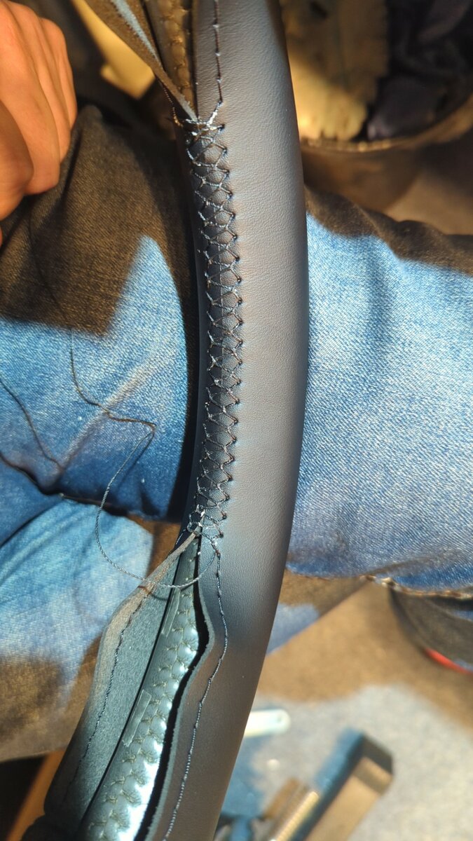

Man teilt das Nähen in drei Nähvorgänge,
fängt unten links an an der Mittelspeiche und näht immer im Urzeigersinn.
Dann habe ich rechts an der rechten Speiche nach unten im Uhrzeigersinn genäht.

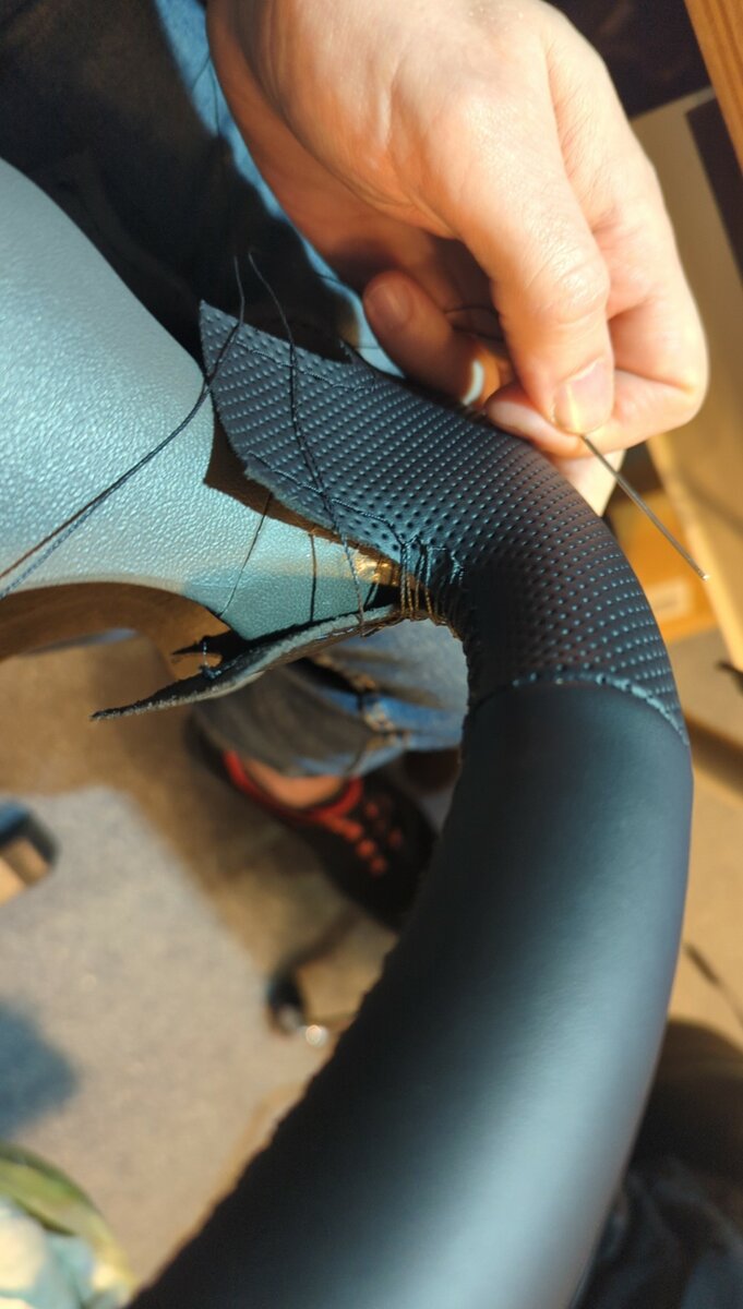

Die quer zusammengenähten Lederstücke treffen sich nur schwer wenn man dorthin kommt, jedoch mit ziehen, drehen, verschieben und dehnen wird es perfekt. Auch 5mm Spalte lassen sich zusammenziehen.
Ich kann nun Sattler und die Hingabe zur Lederarbeit nachvollziehen. Einfach eine Freude wie sich Leder schmiegt.
Als letztes habe ich oben in der mitte den Faden zur hälfte eingefädelt und habe einmal komplett nach rechts zur Speiche genäht und dann von der mitte aus den rest nach links zur Speiche mit der anderen hälfte des durchgezogenen Fadens.
Allgemein fängt man mit nem Knoten INNEN an und geht immer durch zwei schlaufen durch
Man näht erst locker einiges vor und zieht mit ner Pinzette die fäden eine nach der anderen so weit nach, dass das Leder sich schliesst. Dabei fixiert man das zusammengezogene Leder mit nem Finger und zieht die nächste Naht.
Man kann an dem gewachsten Faden ziehen wie blöd, das Leder und Faden reissen nicht!
Leder ist ziemlich verzeilich und lässt sich gut durch fester an dem Faden ziehen strecken.

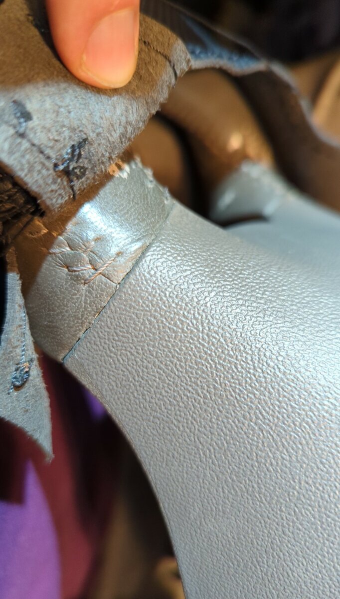

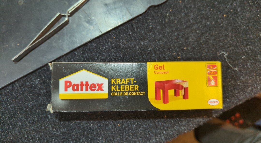

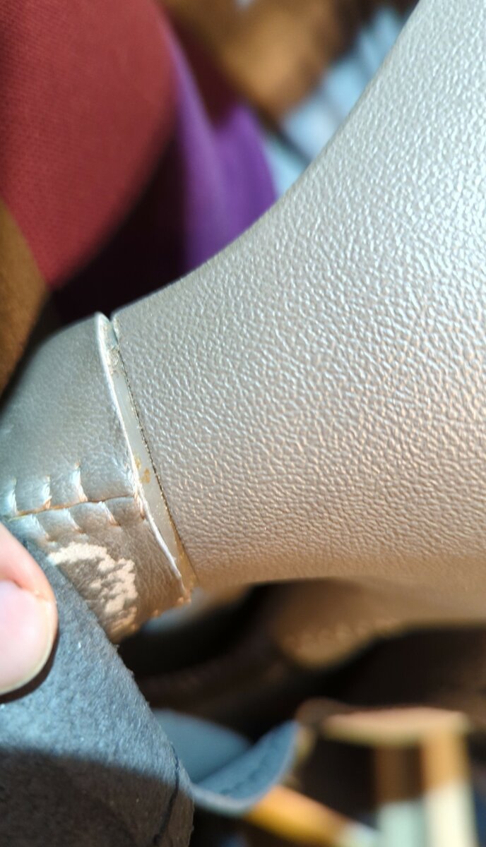

Flächen die nach innen gehen, müssen mit Lederschnellkleber geklebt werden sonst steht das Leder dort ab. Doppelseitiges Klebeband hält 24h dann steht es wieder ab.

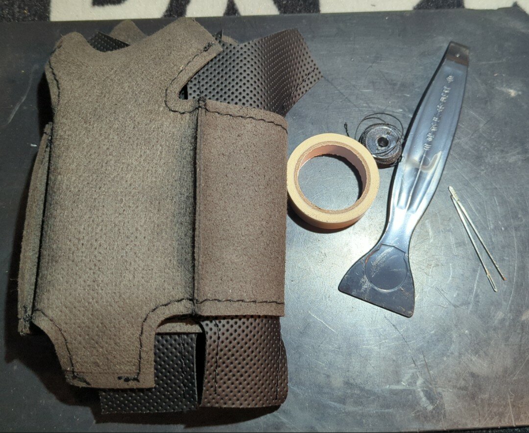

Bei dem Angebot ist alles bis auf Kleber dabei.
Anleitung
Zugeschnittenes und perfekt vernähtes Leder
Zwei Nadeln,
eine Spachtel zum reindrücken des Leders unter die Hupe (wenn man zu faul war die Hupe usw abzubauen)
Sehr viel Faden! Mir ist die halbe Rolle noch übrig geblieben.

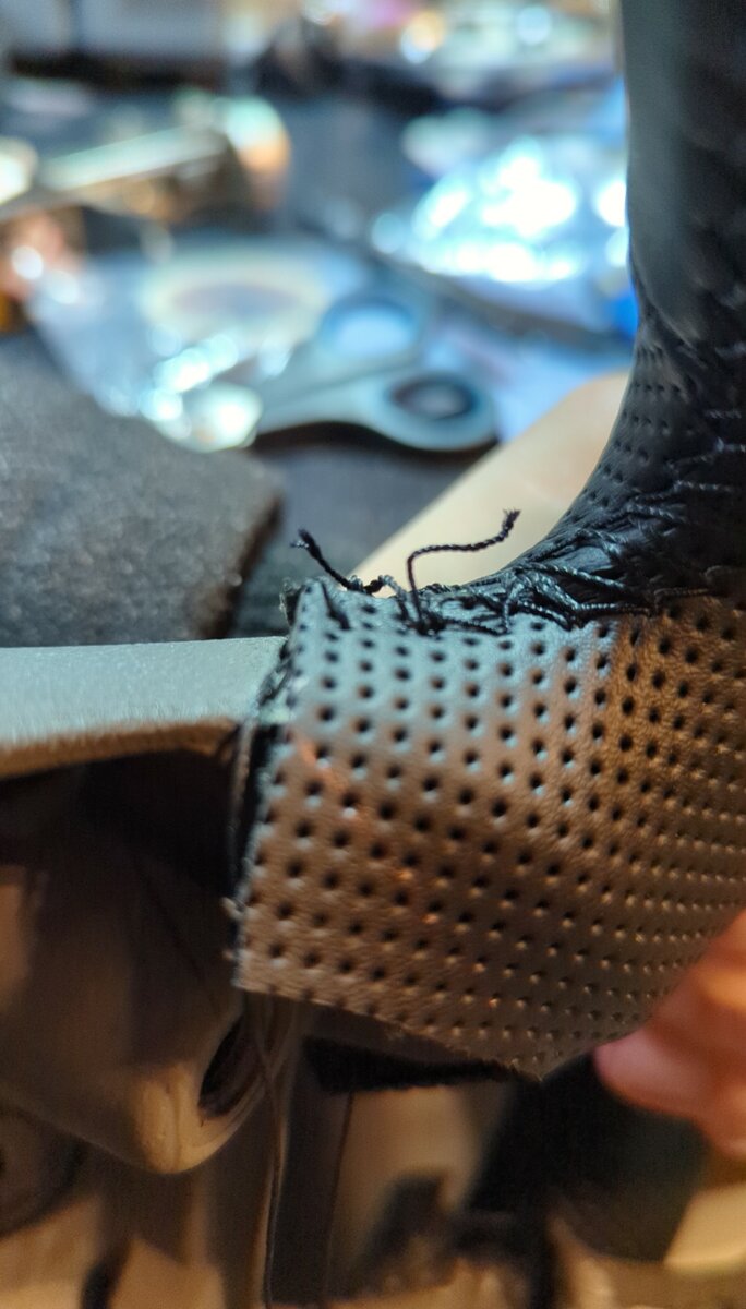

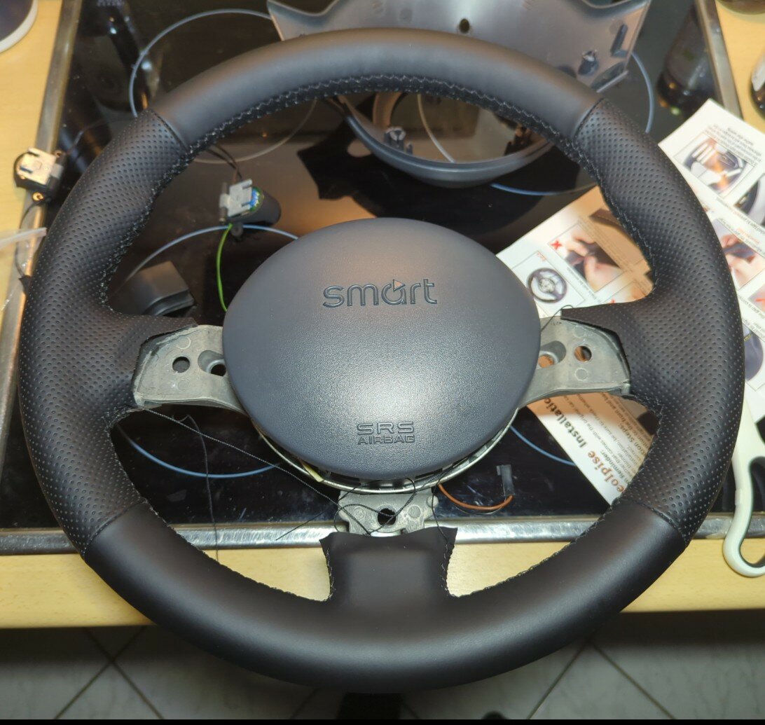

Hier mal noch paar Bilder:
Jetzt muss ich nur noch die Ecken anleimen und mit Skalpel noch ein wenig perfektionieren (könnte man denke ich auch auslassen)
Ich bin sehr zufrieden und freue mich in Zukunft jedes mal beim Einsteigen in das Auto an meine getane Arbeit zu denken 😆

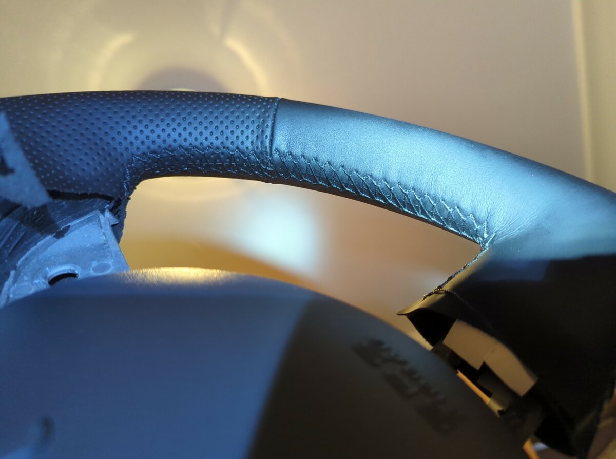

Sehr interessant. Sehe ich das richtig, daß gar nicht mit der Nadel durch das Leder gestochen wird, sondern die zwei schon vorhandenen Maschinennähte zusammengezogen werden? Ist das beim Original auch so gemacht, ist das so üblich? Ich habe mir das nie so genau angesehen.
Eigentlich sollte durch vorhandene Löcher gestochen und mit Gewissen Muster Hand vernäht werden.
Vorteil vom über das Alte Leder ziehen, das Lenkrad wird Dicker, was ich mag. Der Pole zog über das einfache Kunststoff Lenkrad drüber. Dagegen war das Original zwei Speichen Lederlenkrad im CDI eine dünne Spagetti.
Gut beobachtet @Funman
Also soweit ich das gesehen habe, wird in allen Videos es so gemacht, dass die vorhandene Naht / Faden, der von vorder und Rückseite genäht ist,  als Ösen genommen werden.
Das zieht gleichmäßig am Leder und es entstehen die schönen diamantmuster. Ausserdem zieht es das Leder gleichmäßig zusammen ohne Wulste zu verursachen.
Wenn man ohne vorhandene Naht näht sieht es wie ne Wurst aus, sieht man in dem Video das ich oben gepostet habe.

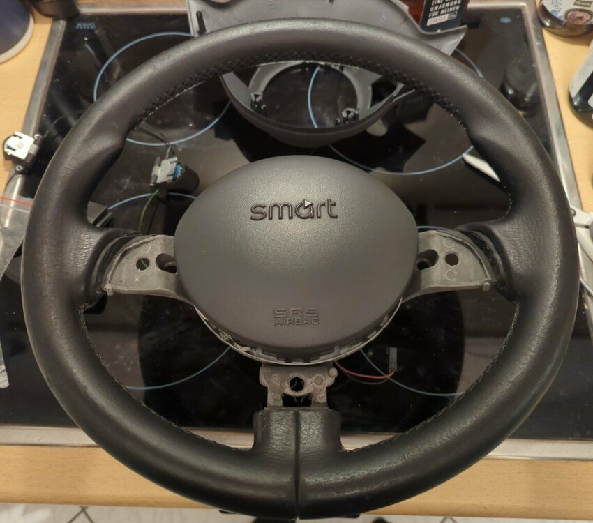

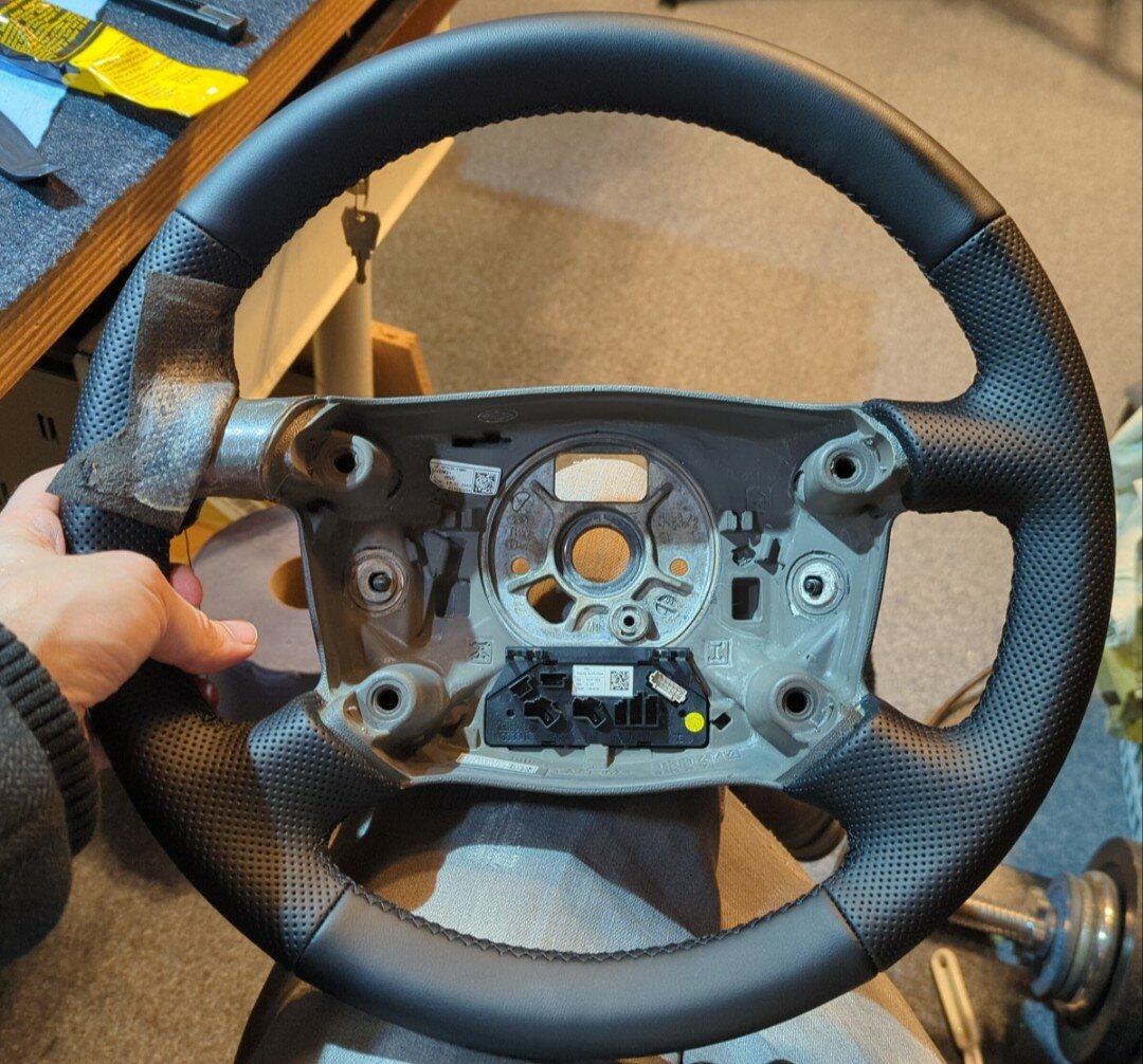

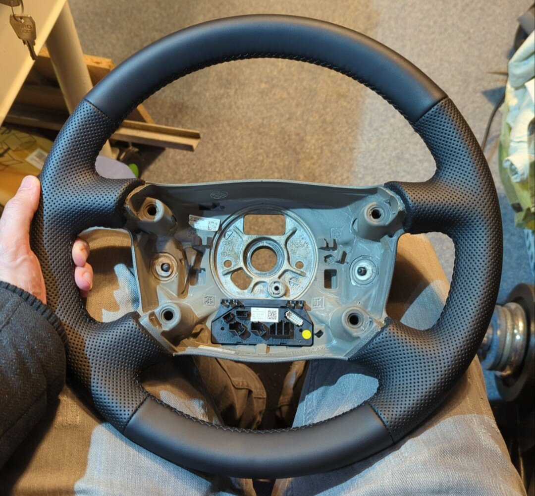

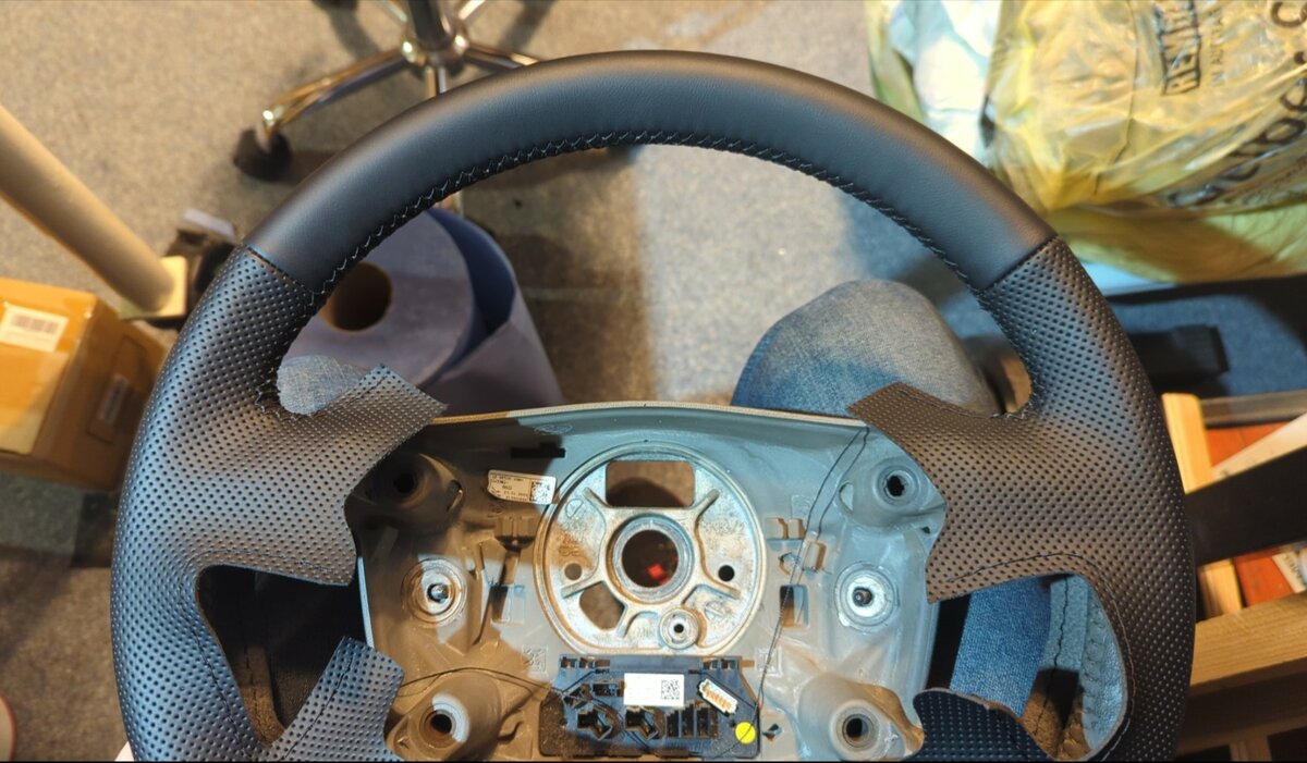

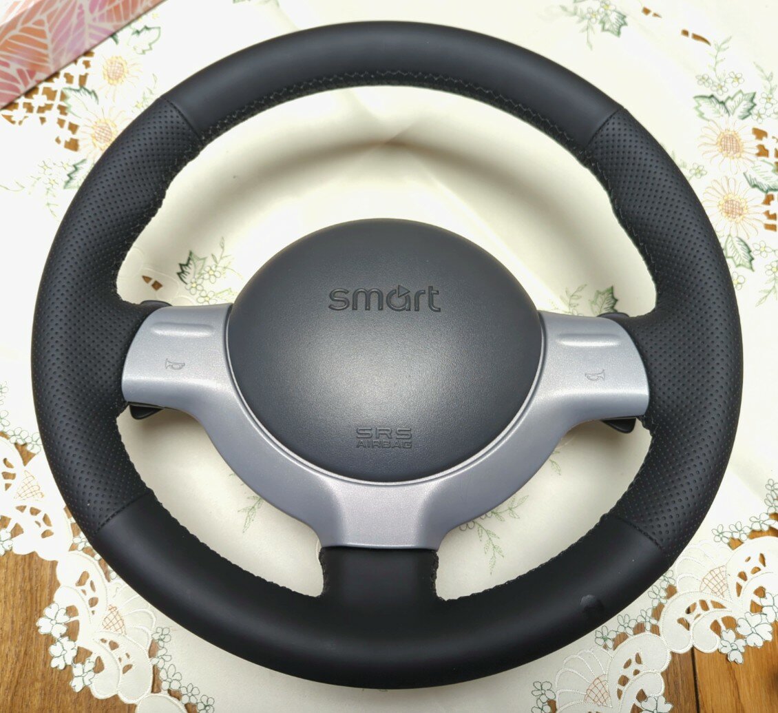

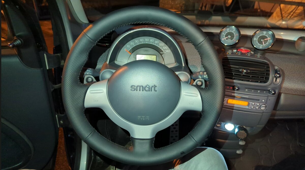

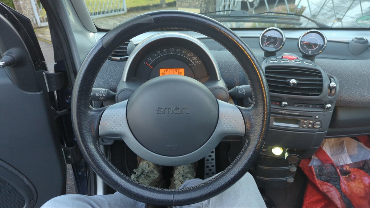

Das Lenkrad ist endlich fertig.

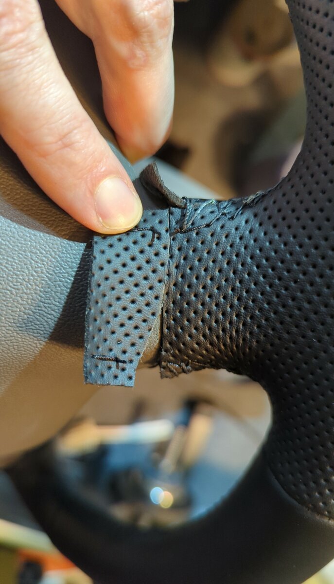

Die grösste Scheissarbeit war es die Ecken abzuschneiden mit Skalpell und Schere. Leder lässt sich schlecht schneiden.
Dann mit dem Ledersekundenkleber fixieren...
Den Knoten machen am Ende hat auch nicht richtig geklappt weil der ja das zurückziehen des Fadens verhindern soll und ihn bis ans leder zu bekommen war mir unmöglich, also habe ich das ende nun mit dem Kleber fixiert. Hält super.
Das randrücken war ein Gefummel...
Da war das Nähen ein klacks dagegen.
Und wie es so ist musste es kommen wie immer: ein Tropfen Sekundenkleber tropfte auf das Leder, schön sichtbar 🤣 😑🤦‍♂️
Oumann... Aber egal, ist ja das erste mal, da war mir klar, dass das nicht 100% ig werden wird.
Und für 30€ ist es verschmerzbar, aber regt mächtig auf...
Evtl reibt sich der Fleck mit der zeit ab. Glaube nicht, dass es da was gibt was die dünne Sekundenkleberschicht wegbekommt oder kennt ihr nen Trick?. Von der Haut geht Sekundenkleber ja auch mit nix weg
Leider hat @Rollerfahrer ein wenig recht. Wenn ich die Daumenauflagen stark umfasse und in Theorie hinterm Lenkrad ausraste und da rumdrehe dann rutscht es ein wenig...
Aber man muss es schon extra machen damit es sich verdreht, somit ist es noch akzeptabel.
Naja beim nächtem Lenkrad klebe ich hier und da ein 1x1 cm doppelseitiges Klebeband. Das hätte es verhindert.
Naja so lernt man dazu.
Ein paar Bilder kommen noch.

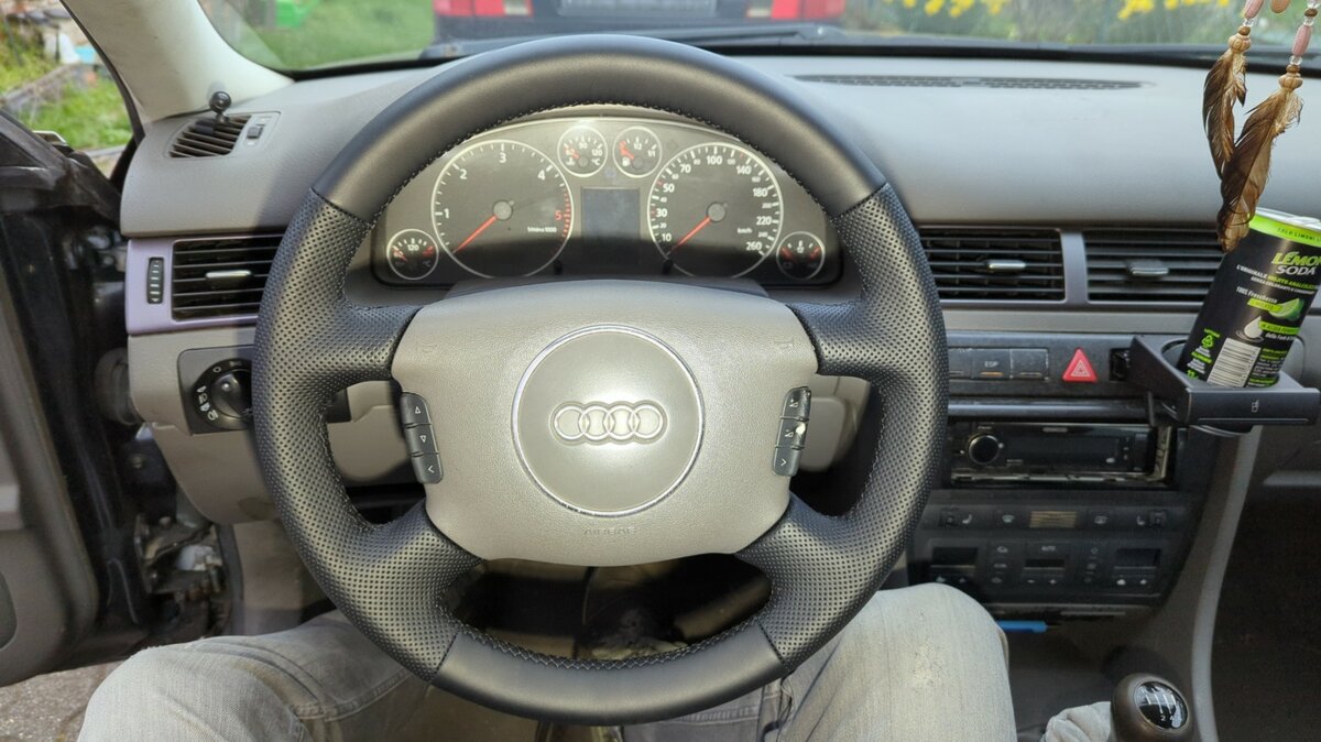

Endergebniss ist mehr als zufriedenstellend.
bearbeitet von Broxin

So, also ich muss sagen das ist ein ganz anderes Fahrgefühl mit dem dickerem Lenkrad. Es ist gefühlt kleiner als das andere im Durchmesser (obwohl es gleich groß ist) aber die dicke macht es richtig griffig und schöner.
Habe dann gleich noch den tempomaten mit verbaut.
Das möglicherweise rutschende Leder lässt mir keine ruhe.
Ich dachte mir eine diabetiker spritze in der apotheke zu holen und da wo das leder zusammengezogen ist an der naht evtl mit sekundenkleber (oder diesmal evtl mit kraftkleber, da man den locker wegbekommt) da was reinzuspritzen unter das neue Leder.. 🤔😆
