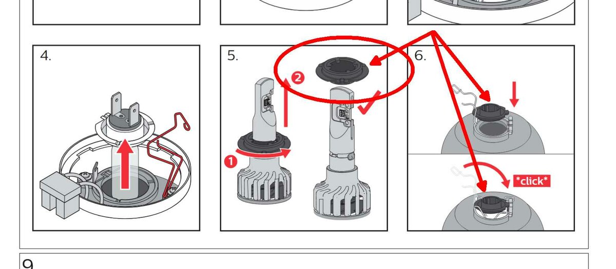

dieses dunkelgraue Teil (siehe Foto) vorher abnehmmen und mit der Klammer des Scheinwerfers befestigen. Danach die H7 LED Lampe einführen und mit einem Dreh fest machen.

vor einer Stunde schrieb jenksen:
Danke für den Tipp. Aber das ist völlig unmöglich. Der Lüfter ist mit 3 Schrauben befestigt und da komm ich niemals dran, wenn der Leuchtkörper eingebaut ist
Na dann wirst du es schon machen 😂
Ich würde ja trotzdem mal die Anleitung lesen....
vor 48 Minuten schrieb Ralf_47:
Danke für die Anleitung. Die war bei mir nicht dabei und dachte natürlich es geht ganz einfach wie die Halogenlampen. So macht’s natürlich echt Sinn und sollte in 2-3min erledigt sein
