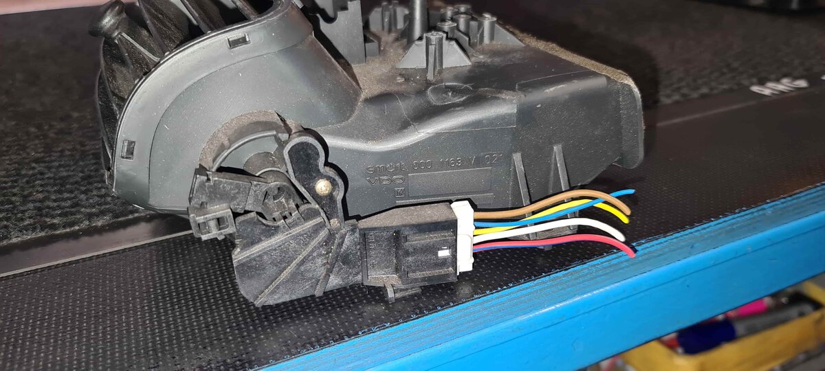

Wie der Zufall es so will, war von einem Autoverwerter das Gehäuse incl. Stecker bei Kleinanzeigen drin, natürlich zu einem Preis, den mein Portemonnaie verkraftet und akzeptiert.

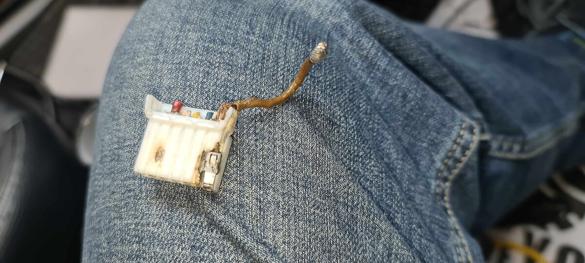

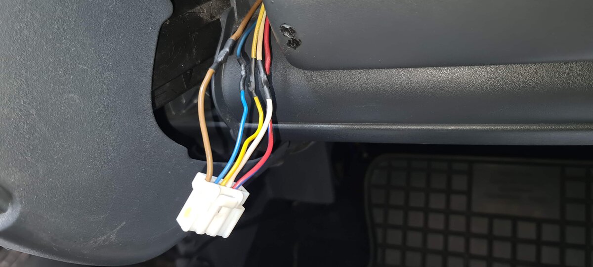

Gestern habe ich dann den Schalter gewechselt, dabei ist mir des leicht verkohlte Stecker ins Auge gesprungen. Habe den "neuen" Stecker angebracht und alles wieder zusammengebaut, nun funzt alles wieder wie es soll.
Das die Lüftung nur bei Stellung 2 ging, lag wohl an der fehlenden Masseverbindung, da hat sich wohl der Schalter die Masse über Stellung 1 oder 3 geholt, deswegen funktionierten die auch nicht.

Sehr schön , aber statt der Leitungsverbinder hättest du besser Stecker oder Lüsterklemmen genommen,
dann ist der nächste Schaltertausch einfacher....
Lüsterklemmen haben im Auto und heutzutage auch in der Hauselektrik nichts zu suchen.
vor 8 Minuten schrieb Rollerfahrer:
Leitungsverbinder
Das ist doch verlötet und Schrumpfschlauch drüber. 🤔🙏

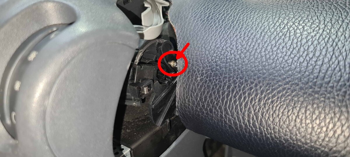

Hast du das Armaturenbrett ausgebaut oder wie bist du an diese Schraube gekommen? Evtl. etwas gedrückt und gezerrt mit dem Schraubenzieher? 🤔👍
Oder hast du den Schalter gar nicht ausgebaut? Wie hast du dann den Stecker vom Schalter abbekommen?
Perfekte Arbeit. ❗
Drücken und Zerren waren die Stichworte. 😉 Habe die Verkleidung gelöst und dann gedrückt und ...

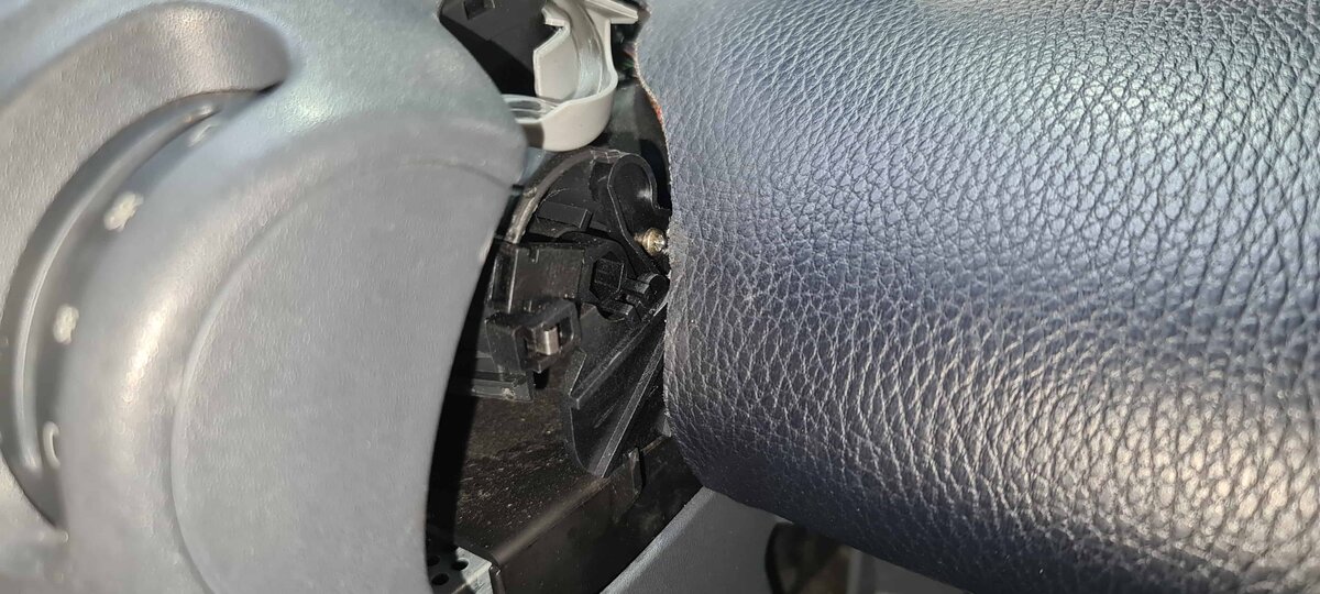

ich habe heute nun den Gebläseregler Schalter ausgebaut, ohne das Armaturenbrett auszubauen.
Ich habe dazu das A-brett ca. 2 cm mit der Flex eingekürzt. Weniger wäre mehr gewesen. Ich denke, 1 cm hätte auch gereicht. Siehe Bilder.
Wie vermutet war der Masse Pin (der ganz oben) stark korrodiert. Sieht man auf dem Bild leider nicht. Korrosion so gut wie es geht entfernt und Kontaktspray drauf gesprüht.
Ich denke, die Reparatur war erfolgreich. Das Gebläse funktioniert nun wieder wie es soll.
