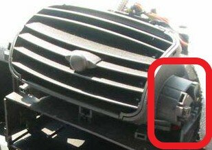

Ich weiss zwar nicht, wie dieser Schalter genau aussieht, hatte da noch nie Probleme mit, aber Du könntest ihn ja mal ausbauen und Bilder davon einstellen! 😉
Ich kenne bisher nur das Bild, das ich unten beigefügt habe. Mich würde schon mal interessieren, wie dieser Schalter im Detail aussieht. 🙂

hier 3 Bilder vom Gebläseschalter.
Ist ja auch bei mir gerade ein Thema. Ich haue dann immer mit der Faust auf den Schalter und daneben weil sich, wie ich vermute Grünspan gebildet hat (Bild 2, hab ich den Grünspan schon entfernt). Die Bilder sind natürlich vom gebrauchten Ersatzteil (~30€), das ich dann irgendwann einbauen werde wenns bisschen wärmer ist.
