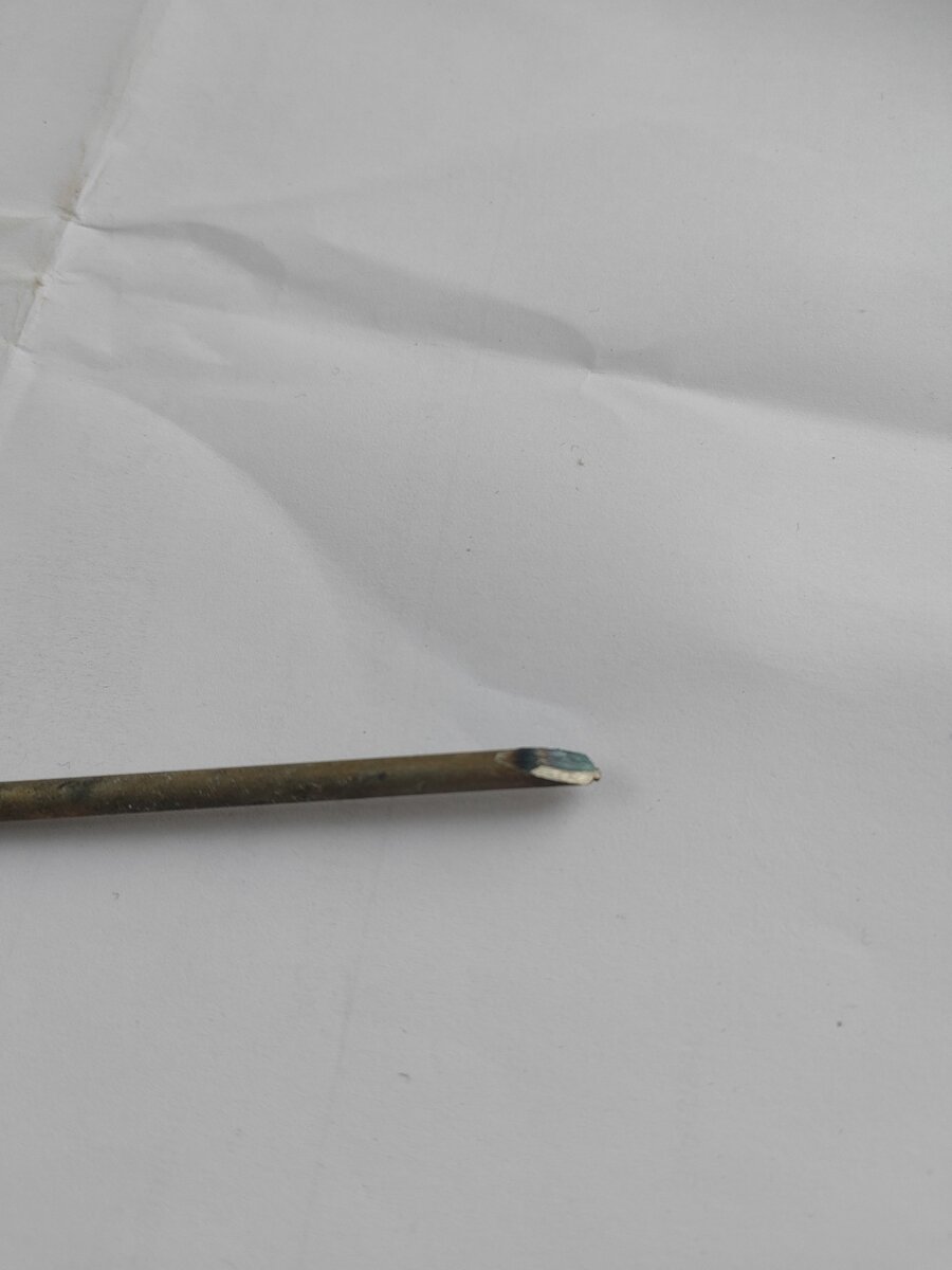

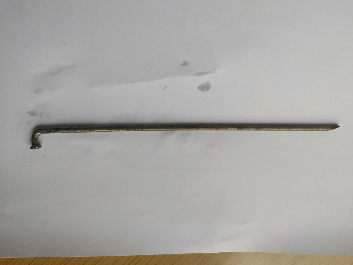

Wegdrehmeln würde ich nichts , diese Theorie mit Knie von aussen würde ich ebenfalls nicht machen.
Ich hatte mir seinerzeit aus einer alten Motorradspeiche ein Werkzeug gebaut , dann die Plastikkante oben
schön mit einem Multispay eingesprüht , damit die Halterung gut über die Alukante rutscht.
Mit leichten Hammerschlägen die Speiche unter die Kante treiben dann kann man das Panel zur Seite
wegdrücken. Bei der Montage darauf achten , daß unten sowohl das Panel innen wie auch der Alurahmen der Tür
richtig sauber sind , damit man wieder möglichst " hoch" kommt.
 am Besten im Sommer machen und die entsprechende Tür ne Stunde vorher in die Sonne stellen.
Das muss ich mir mal live anschauen. Kann mir gerade nicht vorstellrn wo genau die speiche reinkommt, denke aber zwischen die türhaken die ich wegflexen will und dem alu profil woran das panel festhält?
Super idee und danke fürs teilen und die Bilder 😊👍
