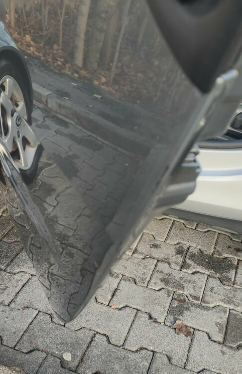

Große Seitenscheibe fällt runter.

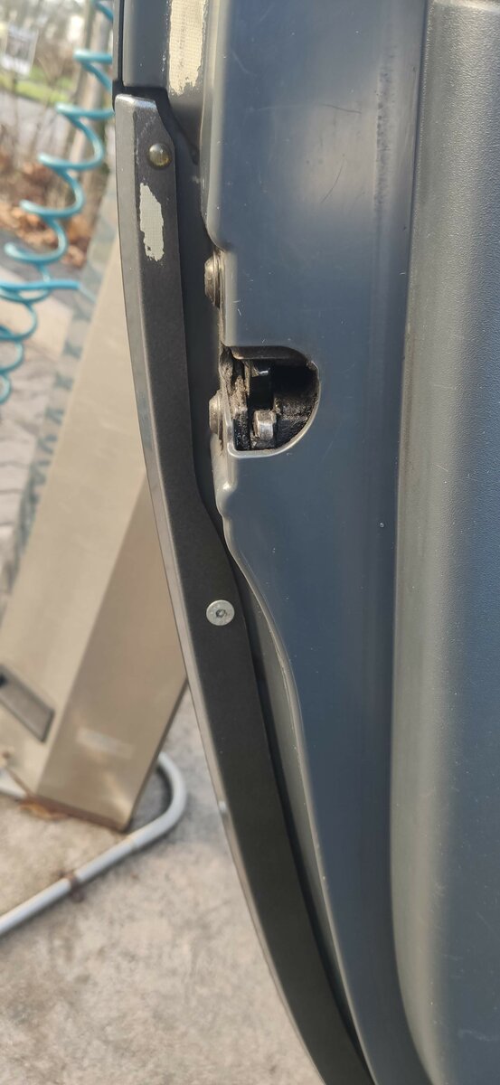

du kannst die vordere voll weg machen... und die 2 anderen schleifste ganz klein .. das siehste dann schon was ich meine... die Haltenase hat rechts und links non eine kleine extranase .. die beiden müssen auf jeder Fall weg ....weil die das eigendliche Problem verursachen... siehste dann wenns ab hast

das must du am Türschloß eine 5er oder 6er Schraube rein machen
Da geht halt nie wieder ein Panel kaputt
Hast du da evtl ein bild von wo die schraube reinkommt?
Ist die dann von aussen sichtbar oder ist die an der Stirnseite der tür durch die lippe des aussenpanels die zur stirnseite hineinragt...?

nein ... bild kann ich erst morgen machen
wenn du das Panel abmachst dann must du es von unten abstützen so dass es nicht nach unten geht wennd mit dem Knie gegen die Mitte drückst. Sonst geht es nach unten etwas und ober hängt es noch volle Kanne in den Zargen... Die vorderste ist die schwerste beim Abmachen. Meist reist es dann dort

mit einem Dremel bei dem Außenpanel die Zähne oben abflexen,
Ich würde da nichts abflexen. Die Panel sind relativ schwer, wegen der großen Fläche. Die hängen an jeweils 3 Haken, und die machen auch Sinn. Und richtig gemacht bekommt man die Panel auch heil ab.

Wegdrehmeln würde ich nichts , diese Theorie mit Knie von aussen würde ich ebenfalls nicht machen.

Es reicht, genau die Stelle des Hakens die gerade bearbeitet wird mit einem Haarfön auf 50 Grad warmzufönen. Für den Rest des Panels ist die Temperatur egal, da wird es ja nicht gebogen.

Habe die Scheibe mal vorerst als Notlösung mit einem flachen Gegenstand im Scheibenrahmen festgeklemmt, damit sie nicht runter fällt.
Bei Gelegenheit, wenn ich mal 1Tag Zeit habe, werde ich mich mal an das Panel ranwagen.
Aber wenn ich richtig gelesen habe, muß ja auch die Innenverkleidung ab. Ist da die Reihenfolge egal ?
Würde es vorziehen, erstmal die Innenverkleidung abmachen. Vielleicht sieht man da schon die Ursache bzw. das Ausmaß des Schadens und kann die nötigen Teile besorgen, bevor das Panel entfernt wird ?

Wie schon die anderen gesagt haben, wirst Du nicht drumherum kommen das Panel abzubauen.
So wie sich das anhört ist der Fensterheber wohl defekt und das Plastikteil zu tauschen wird lustig. 😶

Nein, die Reihenfolge ist NICHT egal: ZUERST muß das äußere Tür-Panel demontiert werden (die äußere Plastik-Türhaut, die im fortgeschrittenen Alter und bei niederen Temperaturen bruchgefährdet scheint).
Die Innenverkleidung ist am Aluminium-Türrahmen mit einer Mehrzahl von (Torx-) Schräub-chen befestigt, die nur dann (von der Außenseite her) zugänglich sind, wenn die äußere Plastik-Türhaut demontiert ist...
Aber: Für den Wechsel der Gleitbacke und ggf. deren  Betätigungsseile und der "Schnecke" (gegenläufiger Wickel der Seile) ist eine Demontage der Innenverkleidung gar nicht erforderlich.
Anders sähe es eventuell aus, wenn die komplette Hebe-Mechanik (heißt wohl "Fensterheber-Patent") auszuwechseln wäre. Soweit war es hier aber noch nicht (Baujahre hier: 2005 und 2006, mutmaßlich identisch mit den Tür-Innereien noch älterer Smart 450er).
