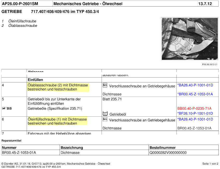

Habe nur eine kurze Frage, da ich nichts finde:
Würde beim Smart 451(2007) das Getriebeöl selbst wechseln. Ich habe schon alles gefunden, nur weiß ich nicht, ob Dichtringe(für die Einfüllschraube/Ablasschraube benötigt werden. Auf den Videos(Youtube) ist nichts zu sehen.
Danke euch.

Auch beim 450 (falls der gemeint war) ist offiziell nur Dichtmasse vorgesehen.

Am 450 gibt es keine Dichtringe. Ich verwende auch keine Dichtmasse. Die Schrauben waren bisher immer auch einfach so dicht.
Es kann doch jeder so machen wie er möchte meine waren ohne Dichtring nicht Dicht, also hab ich nen Kupferring drunter und gut, Dichtmasse würde ich nicht nehmen da ich aus meiner Getriebemonteurszeit weis das es da manche gnadenlos übertreiben ( viel hilft viel) .
So zusammenschrauben wie man es zerlegt hat. Egal ob ne G-Öl Schraube oder das Luftfiltergehäuse  der Warpeinheit.
Ab Werk sind die ohne Dichtringe am 450/452
