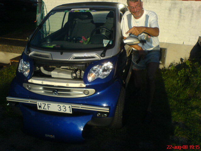

Wenn du schon nicht davon abzubringen bist (Thema Erlöschen der Betriebserlaubnis), mache es doch gleich richtig und so unauffällig, dass es zumindest original aussieht:

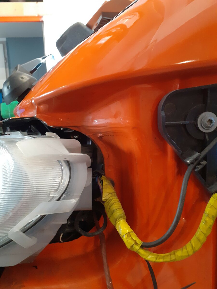

Auf dem unten stehenden Bild siehst Du die seitliche Ansicht bei abgenommenem Frontpanel.
Das sind, wenn überhaupt, ein paar Zentimeter, das ist gar nix!
Kleiner Tipp, die Glühlampen des Scheinwerfers sitzen innerhalb des Tridions in Richtung Fahrzeugmitte.
Und jetzt erklärst Du mir mal schlüssig, warum über diesen Weg der Glühbirnentausch einfacher sein soll! 🙄
Da ist weniger als kein Platz, da ist gar kein Platz! 😉
Über diesen Weg bekommste noch nicht mal die Kappe hinten vom Scheinwerfer, geschweige denn die Glühbirne getauscht! 😁
