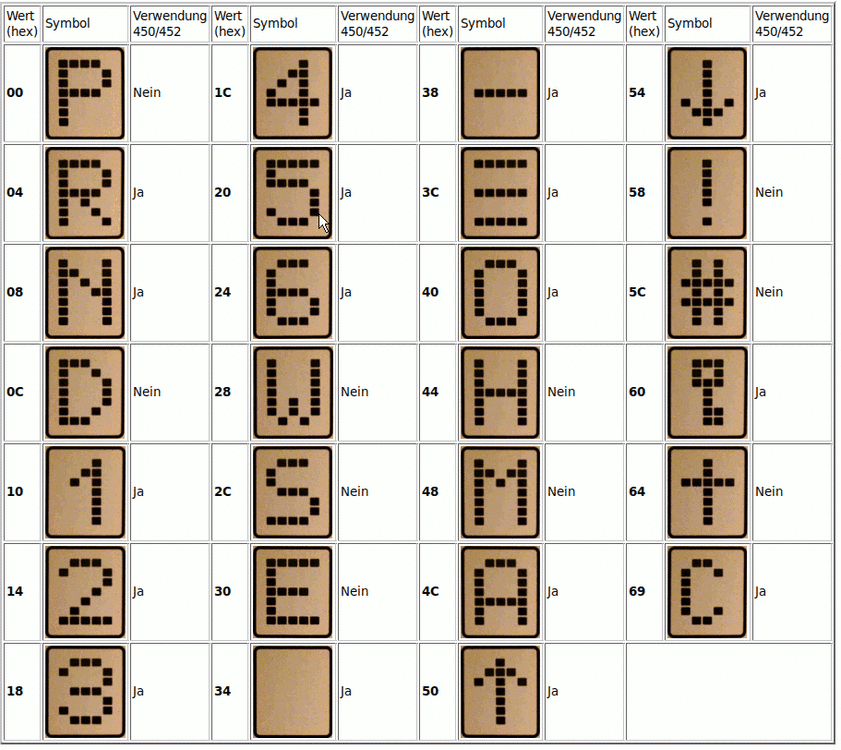

Ein CAN-Mapping für die Gangdaten des 450 hatte ich schon mal für ein anderes Projekt im Forum gepostet:
Am 22.3.2021 um 18:43 schrieb 450-3:
Der vorgewählten und tatsächlich eingelegte Gang ist im vierten Byte der Nachricht 0x300 enthalten
04 - Getriebe
    Vorgewählter Gang in hi (A), eingelegter Gang in lo (B)

Im ersten Byte der Nachricht 0x190 steht, welches Symbol der Tacho im Matrixfeld anzeigen soll (08=N, 40=0, 10=1, ...)
Ob das Motorsteuergerät die "drei Balken"-Fehlermeldung anzeigt oder die Automatik aktiv ist, lässt sich über das angeforderte Symbol im Matrixfeld aus der Nachricht 0x190 herausfinden.
