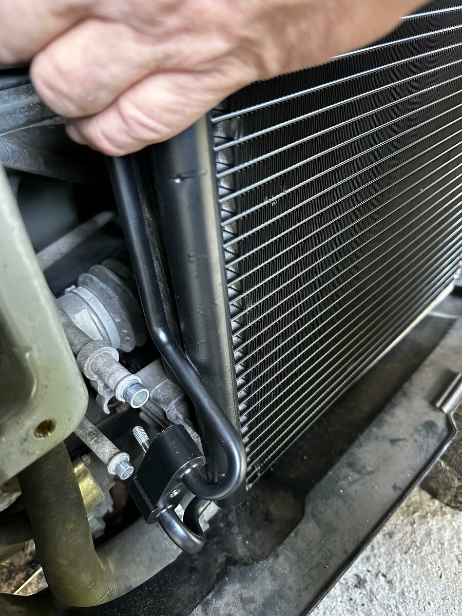

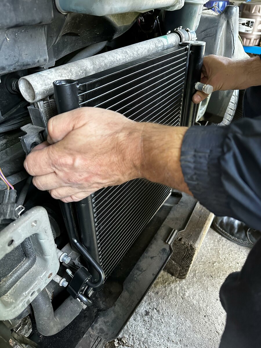

ich habe heute den Klimakondensator unseres SMART Coupes 450 CDI EZ 2000 wechseln wollen.
Konnte alles gut demontieren. Soweit so gut.
Ich wollte den originalen Klimakondensator gegen einen neuen der Firma NRF tauschen (Model 35720). Also das richtige Baujahr bis 2002. Es gibt noch einen anderen ab 2003 (NRF 35874).
Leider passt der neue Kondensator nicht. Ich frage mich, ob es ein Produktionsfehler ist oder ob ein falsches Model verpackt und geschickt wurde.
Die Anschlüsse sind zwar an der gleichen Stelle, aber in einem völlig anderen Winkel, so dass ich alle Leitungen extrem verspannen müsste. Selbst das, scheint mir unmöglich.
Kennt jemand das Problem? Im Anhang Bilder original silber, NRF Kühler neu schwarz.

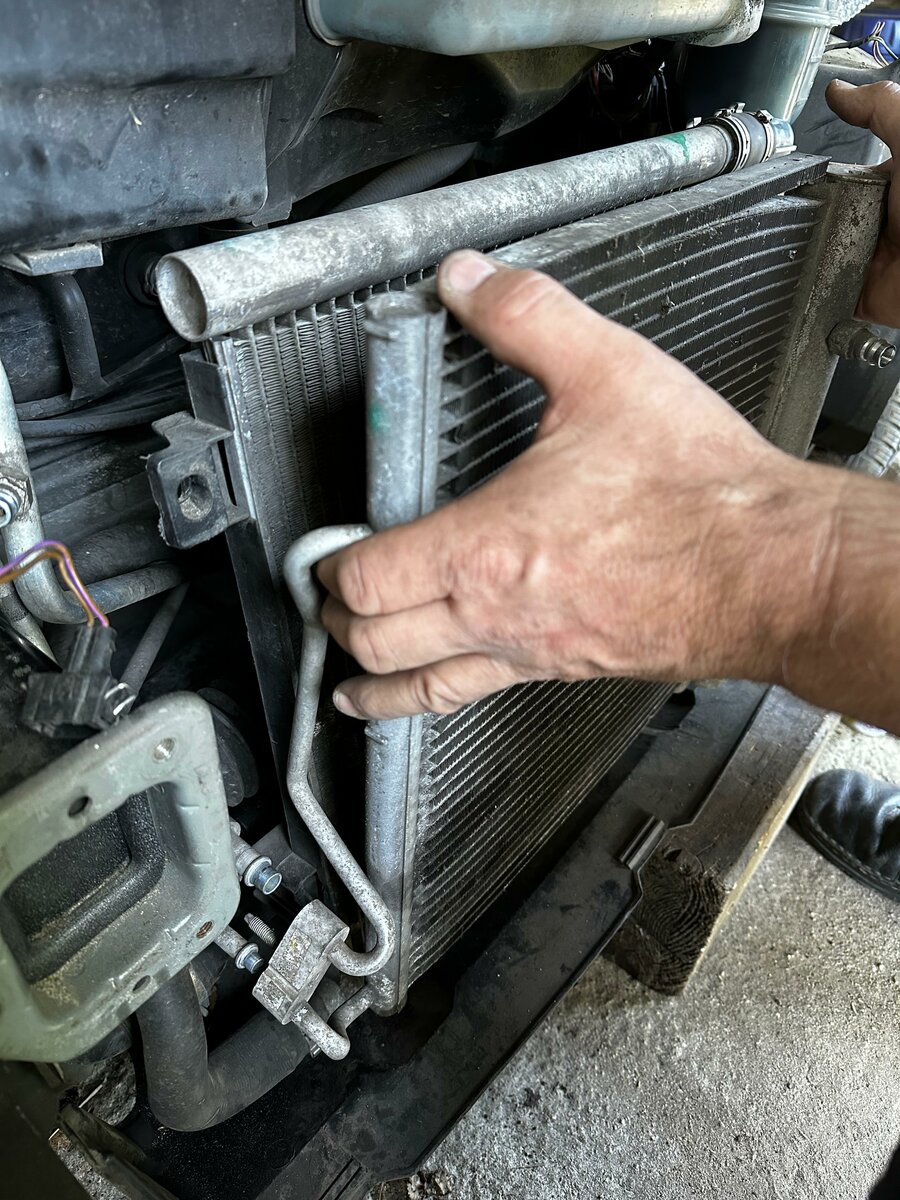

Bild 3
Anschlüsse NRF Kühler stehen nicht im richtigen Winkel und können nicht adaptiert werden.

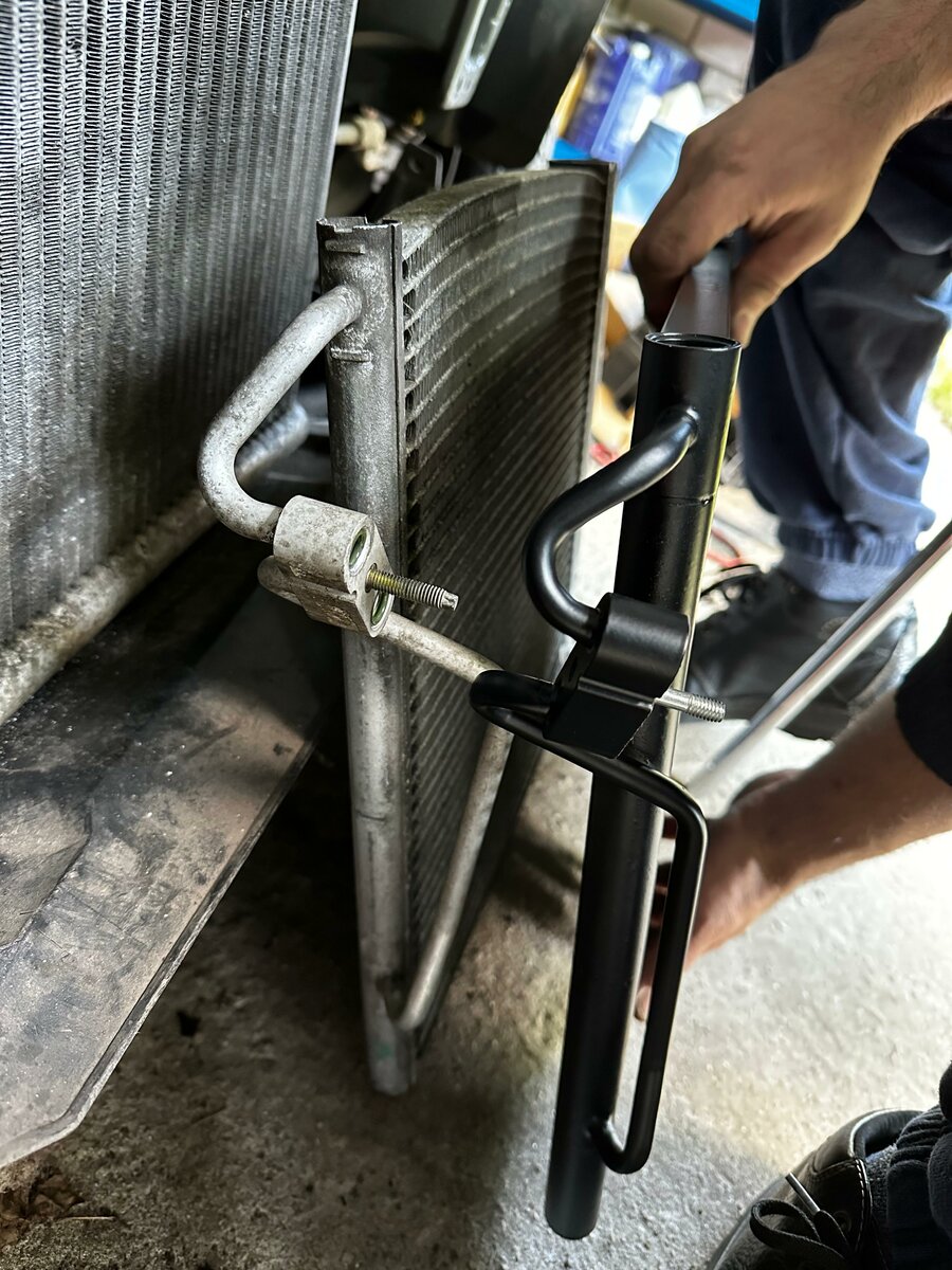

Bild 4
Im letzten Bild kann man gut erkennen, das der originale Kondensator im richtigen Winkel steht und die Anschlüsse fluchten.
bearbeitet von OldSmartie

Hallo hab auch schon zwei solche mit Liebe eingepackten Klimakühler bekommen.
Ersten zurückgeschickt und der zweite sah genauso aus😡
Mit etwas Liebe und Gefühl ohne was zu knicken in Form gebracht.
Bis Heute dicht.
Nicht die beste Lösung aber hat funktioniert.

Das Problem ist bekannt. Ist ein Serienfehler. Kürzlich hatte hier allerdings ein Teilnehmer mal einen Aftermarket Kondensator erwischt der gepaßt hat.
OMG. Das ist also die Regel und nicht die Ausnahme? Wie alle wissen, ist es so eine Sache mit dem Biegen von Alurohren.
In dem Fall müsste richtig viel korrigiert werden. Ich habe erstmal einen zweiten Kondensator bestellt und hoffe, dass der besser ist. Sind die höherpreisigen beispielsweise von Mahle besser? LG
Am besten passt der Hella - Behr oder eben original Smart.
So gut wie alle anderen passen nur mit Anpassung oder überhaupt nicht. So meine Erfahrung....
