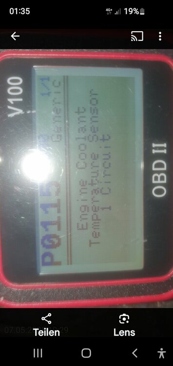

Fzg. wurde nach Hitzeproblem entlüftet, Wasser aufgefüllt und zunächst ohne die Klammer des Thermosensors getestet.
Hitze ging im Stand selbst nsch 15 Min. bis 3 Eier.
Jedoch branmte die WaPu-Lampe und geht nicht mehr aus.
Tester sagt ein Problem mit dem Sensor (s. Anhang).
Die Kontrollampe brennt jedoch erst seit der Entlüftung des Systems.
Wasser scheint er im Stsnd bis jetzt nicht zu verlieren.
Hat da jemand eine Idee dazu ?

Die Kontrolllampe ist die gelbe, ganz rechts, die auch angeht, ab 120 Grad Hitze der Wassertemperatur.
Der Temp.sensor steckt ohne Klammer, fest drin und der Kabelstecker ist auch aufgesteckt, am Sensor.
Das Wasser im Nachfüllbehälter ist nach Erhitzung gestiegen. Blasen hab ich nicht festgestellt und die Heizung war aus.
Ob das Wasser zirkuliert weiß ich nicht sicher.
Bei der  Überführung des Fzg. vor 2 Wochen, also vor der Entlüftung, brannte die Kotrollampe nicht.
Da der Sensor die WasserTemp. ja im Display anzeigt, dürfte der Sensor ja eigentlich nicht defekt sein ?
Genau das sagt aber die Fehlermeldung im Fehlerspeicher..
bearbeitet von Smartyyy
Ohne Gegendruck bekommst du keine 120°C!
