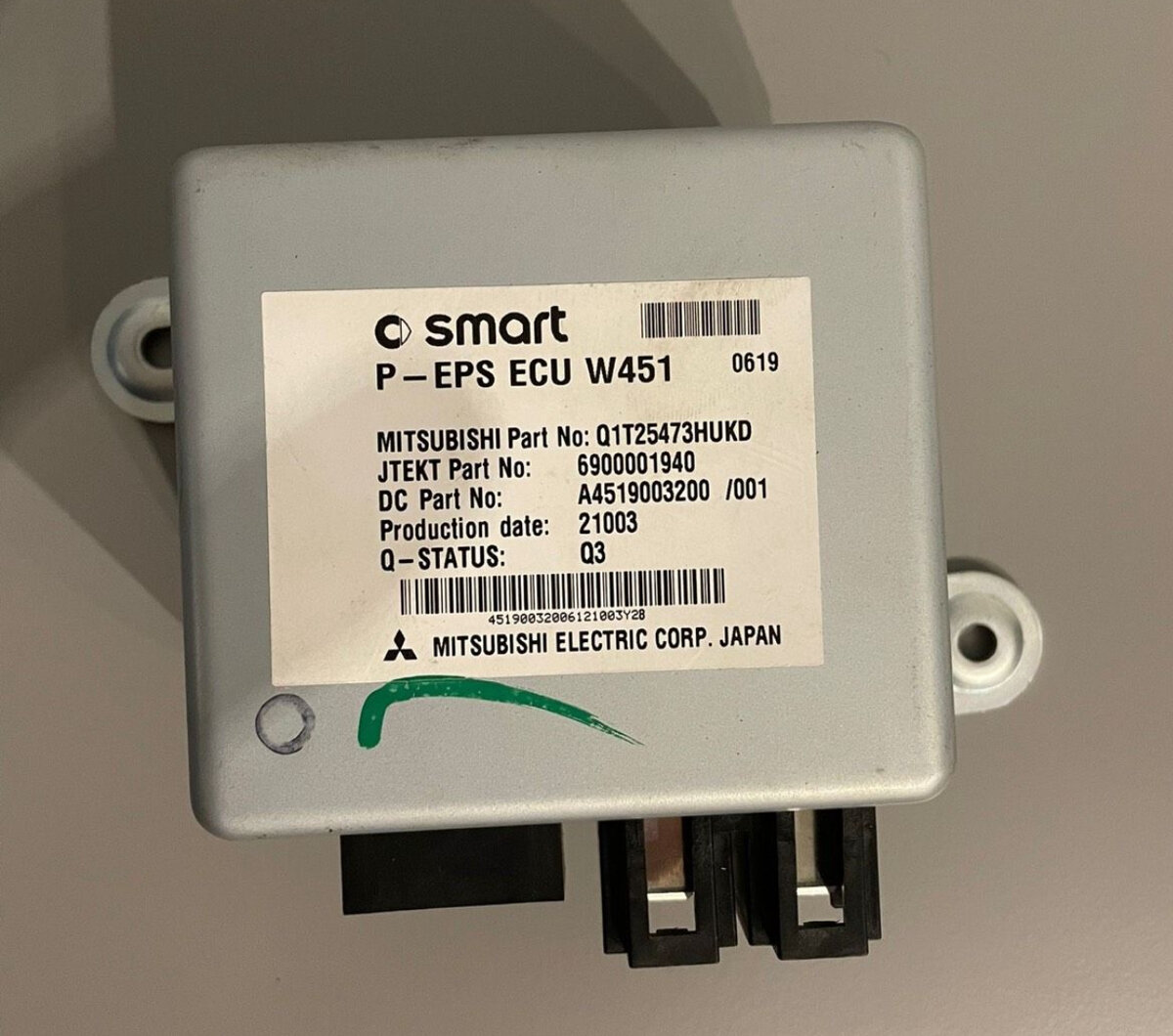

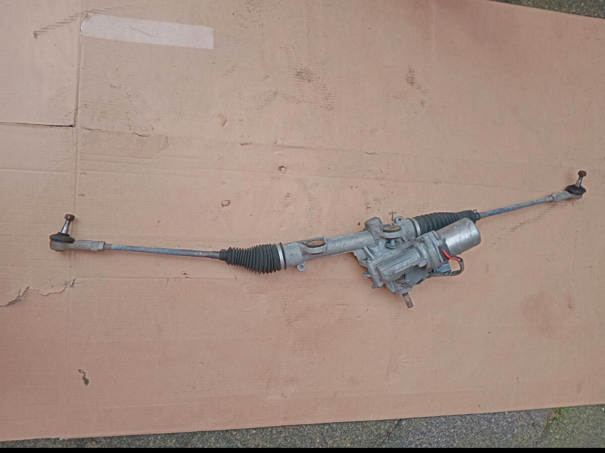

Hi, ich möchte gerne eine Servo nachrüsten. Ich habe jetzt nachgelesen und möchte mich gerne rûckversichern ob ich alles verstanden habe.
Ich brauche also das Lenkgetriebe mit der elektrischen Pumpe und das Steuergerät. Das Steuergerät muss nach Einbau angelernt und freigeschaltet werden. Soweit so gut.
Ist die Lenkung denn noch zu benutzen wenn alles eingebaut ist aber noch nicht freigeschaltet ist?
Vielen Dank für eure Antworten
Gruß Bert

vor 13 Stunden schrieb Bert451:
sofern das Lenkgetriebe und das Steuergerät korrekt angeschlossen ist, funktioniert die Servolenkung auch ohne das Anlernen, allerdings leuchtet dabei die ESP-Leuchte permanent also evtl. keine Funktion des Systems.

Ich sehe schon, du weißt gar nicht wovon du redest - beim Smart wird das gesamte Lenkgetriebe inkl. Spurstangen getauscht, siehe auch Bild im ersten Posting, diese Einheit hat eine geänderte Lenkübersetzung !
