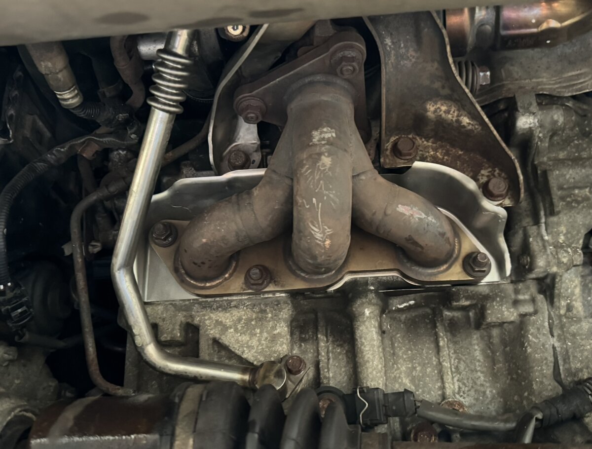

Moin Zusammen,
habe mir vor kurzem einen Fächerkrümmer bzw. Stoßaufladungskrümmer von HDT-Motorsport bestellt. Kriegt man für diese Art von Krümmern eigentlich eine Straßen Zulassung bzw ist es möglich diese eingetragen zu bekommen?

Welche Vorteile ergibt der Fächerkrümmer?
Besseres Ansprechverhalten?
Ladedruck früher erreicht?
Gibt es Versuche die auf einem Prüfstand gefahren wurden?

Ich hab bei einem Auto (Saugmotor) einen Fächerkrümmer verbaut. Einziger Unterschied ist das er im oberen Drittel des Drehzahl-Bands merklich kräftiger ist und freier ausdreht.
Der Krümmer im 451 Turbo/Brabus ist doppelwandig aufgebaut. Dh die Abgase vor der Turbine werden heißer (da weniger Wärmeenergie an die Umgebung abgeleitet wird), was ein schnelleres Ansprechen des Laders zur Folge hat/haben soll.
Eine Gedenksekunde bis der Lader anspricht gibt nicht wirklich. Nach unzähligen Logfahrten steht keine halbe Sekunde nach dem Gasbefehl voller Ladedruck (0,4bar) an.
Daher die Frage ob jemand Versuche gemacht hat mit einem Fächerkrümmer.

hier wird über Rohrlängen und Hitzeverluste sinniert, ohne den (in meinen Augen) wahren Grund für die Verwendung eines Fächerkrümmers im 451 Turbo zu nennen, habt ihr euch mal den original Krümmer angesehen?
Zylinder eins und Zylinder drei haben etwa die gleiche Rohrlänge zum Sammelrohr, Zylinder zwei hingegen hat nicht mal die halbe Rohrlänge davon. Abhängig von der Zündfolge (123 oder 132) kollidieren die Abgase aus Zylinder zwei mit den Abgasen aus Zylinder eins oder Zylinder drei. Das führt zu hörbaren Druckschwankungen (dem typischen Dreizylinder Knurren) und zu Leistungsverlusten, da sich ein Teil des Abgasdrucks gegenseitig behindert.
Mit dem Fächerkrümmer fällt das Kollidieren der Abgasdrucksäulen größtenteils weg, weil alle drei Rohre den gleichen Weg zum Turbolader benötigen. Ich habe beide Krümmer in meinem Smart gefahren und der Fächerkrümmer läuft deutlich leiser und gleichmäßiger unter Last (besonders bei niedrigen Drehzahlen) als mein originaler Krümmer vorher lief. Der Klang mit dem originalen Krümmer bei niedrigen Drehzahlen war allerdings schön mit dem Gasfuß modulierbar und deutlich spannender als der aktuelle Klang ist, dafür ist der Klang jetzt bei hohen Drehzahlen unter Last viel harmonischer/angenehmer.
Man könnte argumentieren, dass die Kombination von zwei Drucksäulen einen höheren Druck erzeugt und so den Turbolader schneller ansprechen lässt oder früher mehr Ladedruck erzeugt.
Ich würde dagegen argumentieren, dass die Verluste durch die Kollision der Drucksäulen mehr Energie vernichtet und der Druckanstieg deutlich geringer ist als man erwarten würde. Zudem hat man nicht den kontinuierlichen Druck nacheinander einströmenden Abgases sondern immer wieder Pausen.

Noch einmal dies ist kein Saugmotor - darf ich dich daran erinnern, dass die Druckwelle nicht ungehindert im Krümmer diese Strecke zurücklegen kann? Das sind maximal 20 Zentimeter bis die Verengung zum Turbolader die Geschwindigkeit der Druckwelle drastisch reduziert. Der Druck poppt nicht einfach so durch den Turbolader, was dazu führt dass die darauf folgende Druckwelle (insbesondere wenn es der zweite Zylinder ist) in den gleichen Raum drückt.
Im Fächerkrümmer hat jeder Zylinder bis zum Turbolader den gleichen Raum zur Verfügung, so dass der Effekt  deutlich reduziert wird. Hast du die beiden verschiedenen Krümmer mal montiert und den Klang unter Last verglichen? Man hört deutliche Unterschiede unter Last mit meinem Sportauspuff besonders bei niedriger Drehzahl, wie oben beschrieben.

Hui...Nochmal: Der Sinn die Abgaswege gleich lang zu machen ist dass jeder Zylinder den gleichen Gegendruck bekommt und im besten Fall vom Schalldämpfer "leergesaugt" wird wenn ein Auslass öffnet kurz nachdem ein anderer Auslass öffnete und die Gase schon in die richtige Richtung trieb...
Beim V8 hat es dafür in der Ansaugbrücke auch bei strömungsungünstigen Gusskrümmen wo fast ein halber Meter zwischen 1 und 7 liegt eine Verbindung des Abgasstranges von einer Bank zur Anderen und zusätzlich unten nach den Krümmern wieder eine Verbindung der beiden Zylinderbänke in den Hosenrohren.
So läuft der Motor am rundesten.
Und gerade so ein holpriger Dreizylinder profitiert von jeder Gleichlaufmassnahme.
