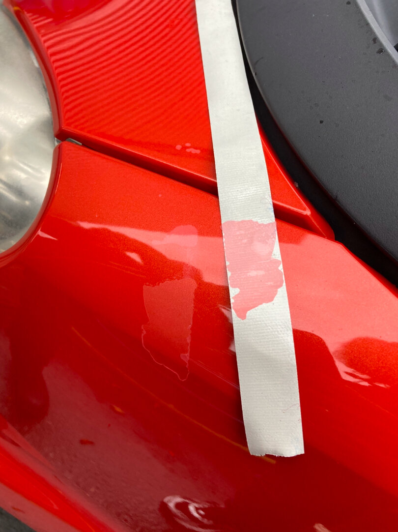

ich bin heute spontan mit meinem 451er bei Mr. Wash durch die Waschanlage gefahren. Normalerweise fahre ich in eine andere Filiale und war etwas erstaunt, das die Mitarbeiterin die Wartungsklappe mit Klebeband festgeklebt hat, das hatte ich bisher noch nicht.
Als ich danach draußen staubsaugen wollte, habe ich das Klebeband vorsichtig gelöst und zu meinem riesigen Schreck klebte ein Stück vom Lack am Klebeband - siehe Foto. Auf der anderen Seite der Wartungsklappe hat der Klebestreifen keine Schäden verursacht.
Der von mir alarmierte Mitarbeiter von Mr. Wash meinte, das müsse der Lack aushalten, hat mich aber in jedem Fall einen "Fragebogen für Antragsteller" ausfüllen lassen. Ich bin gespannt, wie das geregelt werden soll, er sprach von Waschgutscheinen, aber damit kann ich ja keinen Lackierer bezahlen...
Ich bin wirklich geschockt, weil mein Auto sonst ohne jeden Kratzer tiptop in Schuss ist und ich möchte die Stelle in jedem Fall lackieren lassen.
Meine Frage: Ist das jemandem von Euch schonmal passiert, wie kommt das (der Smart BJ 2009 hat noch den Originallack) und wie kann ich das zukünftig verhindern? Wenn das schon mal jemand passiert ist, wie wurde das reguliert? Muss der Lack das aushalten oder kann das auch am Klebeband liegen?

Das liegt einfach am verwendeten Klebeband.
Mit Panzertape kann das beim besten Lack passieren.
Natürlich macht es das Alter des Lackes nicht besser. Insbesondere bei den roten gelben und weißen 451 Paneelen sind diese Ablösungen tatsächlich häufiger zu beobachten.
Trotzdem ist die Schadensursache in diesem Fall das Klebeband. Mit einem grünen Kreppband wäre das beispielsweise nicht passiert.

Prinzipiell sollte der Lack das aushalten. Wenn bei der Lackiervorbereitung ein Fehler passiert ist dann hält er es nicht aus. Bei meinen Smart 450 blättert auch stellenweise der Klarlack ab. Auch dafür habe ich nur die Erklärung einer mangelhaften Lackiervorbereitung.
Ungünstig ist in deinem Fall daß du das Klebeband selbst abgezogen hast. Dadurch hast du deinen Smart kaputt gemacht. Es wäre besser gewesen du hättest das Abziehen den Leuten von der Waschanlage überlassen. Dann hätten die deinen Smart kaputt gemacht.

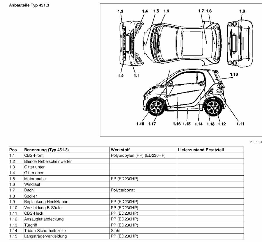

Meines Wissens sind die Panel beim 451 aus Polypropylen, bei dem die Haftung von Lackierungen sowieso eher gering ist, falls überhaupt vorhanden.
Leider liegt das Problem am Farbton und nicht an der Lackiervorbereitung, rot und gelb sind die Farben mit der schlechtesten UV-Beständigkeit.
Je nachdem wie lange der Lack bereits UV-Strahlung abbekommen hat, wird die Farbe unter dem Klarlack beschädigt, später beginnt nach gewisser Zeit sich der Klarlack darüber abzulösen, Blasen zu bilden und im späteren Stadium fält er einfach ab.
Dass dieser 2009er schon genug UV-Strahlung abbekommen hat, kann man auch am ziemlich blinden Scheinwerfer erkennen.
Unser gelber 2008er hat an der Front bereits fast keinen Klarlack mehr drauf, die Wartungsklappe ist bereits fast weiß, schon als wir unsren gelben vor 5 Jahren erstanden haben, hatte er viele Stellen ohne Klarlack mehr drauf, beim Vorbesitzer stand der Smart nur draußen. Auf Grund dem schlechten Zustand der Lackierung haben wir ihn aber auch sehr günstig bekommen.
Aktuell reicht es schon, ihn einfach mit einem Gartenschlauch und normalem Druck abzuspritzen, dass sich weitere Teile des Klarlacks ablösen.
Dieses Problem ist nicht nur Smart-typisch, viele rote und gelbe Fahrzeuge aller Art verblassen nach gewisser Zeit, der Lack wird stumpf.
Hier ist aber die Ablösung  des Klarlack vom Basislack passiert. Das PP  trifft  keine Schuld - es sei denn das ist durchgefärbt und der Klarlack "normal" aufgetragen - in dem Fall auf das farbige PP.

Die Panels des 451 sind aus Polycarbonat, nicht aus Polypropylen.
Und soweit ich das erinnere sind diese, anders als noch beim 450er, nicht mehr in Wagenfarbe, sondern mit einem Zweischicht-Lackaufbau (ohne Primer, was der Grund für Lackhaftungsprobleme sein dürfte).
Ohne Primer würde heißen Basislack  UND  Klarlack haften am Klebeband. Hier klebt nur der Klarlack am Klebeband.
Im WIS steht auch, dass die Panels aus PP sind. Das Dach ist aber aus Polycarbonat, vielleicht eine Verwechselung?
Ne, ich bin bei dir
Panels PP und das Dach Polycarbonat.
Oh, dann war das beim 451 noch anders - danke für die Aufklärung.
Vermutlich ist das dann aber ein PP GF10 oder so, also mit leichtem Glasfaseranteil, sonst wäre die Wärmeausdehnung im Sommer zu extrem.

Der Lack hält ja, der Klarlack ist keine richtige Verbindung eingegangen.
Auch ein Problem bei roten und blaumetalicfarbenen Smart Roadsterns
Bei einigen Farben (Rot, gelb, schwarz, weiß, ...) gibt es keinen Basislack. Die Panels sind durchgefärbt und lediglich mit Klarlack lackiert. Besonders bei den roten Panels sieht man häufiger Klarlackablösungen.
