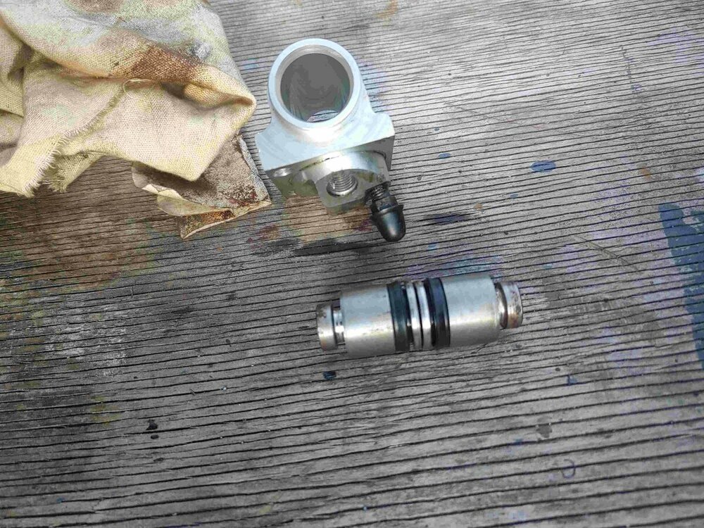

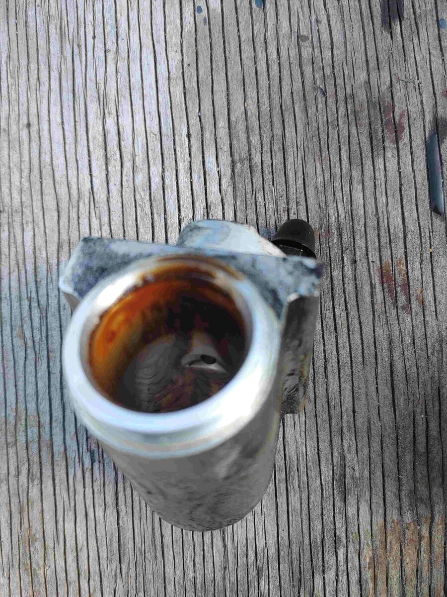

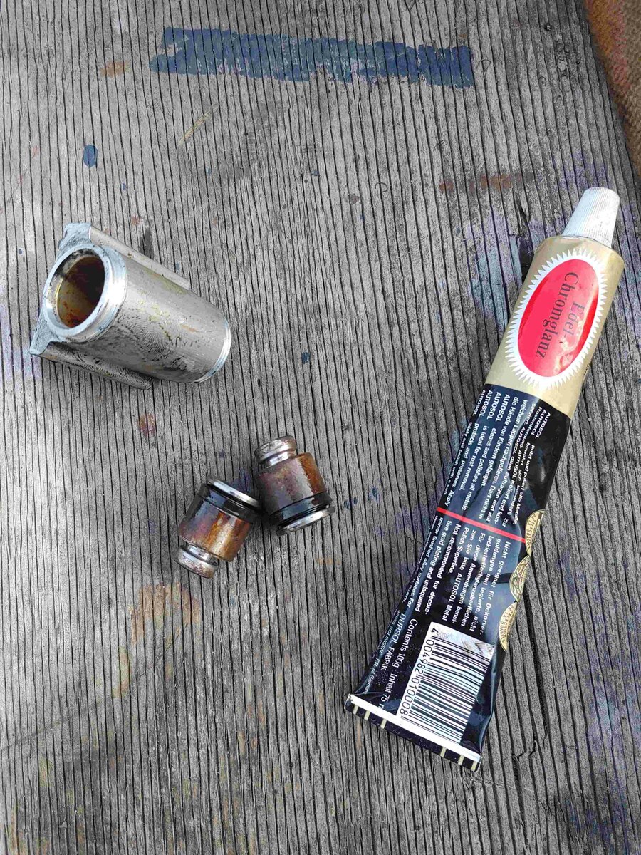

Die Radbremszylinder beim 451 sind aus eloxiertem Aluminium und lassen sich sehr gut
restaurieren. Am besten die blaue Bremszylinderpaste von Ate für den Zusammenbau benutzen.

Am 13.8.2024 um 08:13 schrieb Rollerfahrer:
danke für die Bilder und die Beschreibung
