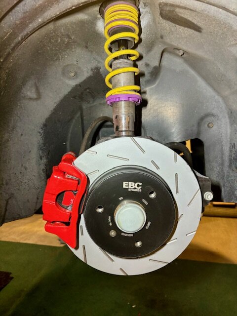

Aber so siehts bei mir aus, mit KBA-Nummer auf den Scheiben und zu den Steinen gibts einen roten Zettel...(453er und 452er mit EBC)

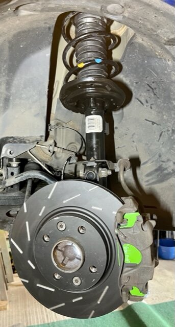

Hm, die zwei 453er mit geschlitzen EBC-Scheiben (Black Dash) und grünen Belägen (Greenstuff) fahren auch im Winter. Bisher top...keine Kante geschliffen, bremsen auf ganzer Fläche, nix gerostet oder abgefallen und auch keine komischen Geräusche.

Bzgl Mischen: Die Grünen sind mit Aramid, die Roten mit Keramik meine ich, können aber 100°C mehr ab. Höher als Rot würde ich im Alltagsfahrzeug nicht gehen...könnte mir vorstellen dass hier Zimmermänner mit Keramik gemixt wurden.
Die Roten habe ich aber noch nicht mal eingebremst, kann da also noch nix zu sagen wie die sind. Die werden erst so nach 300Km munter und vorher bremsen wie die Igel es machen.😁
