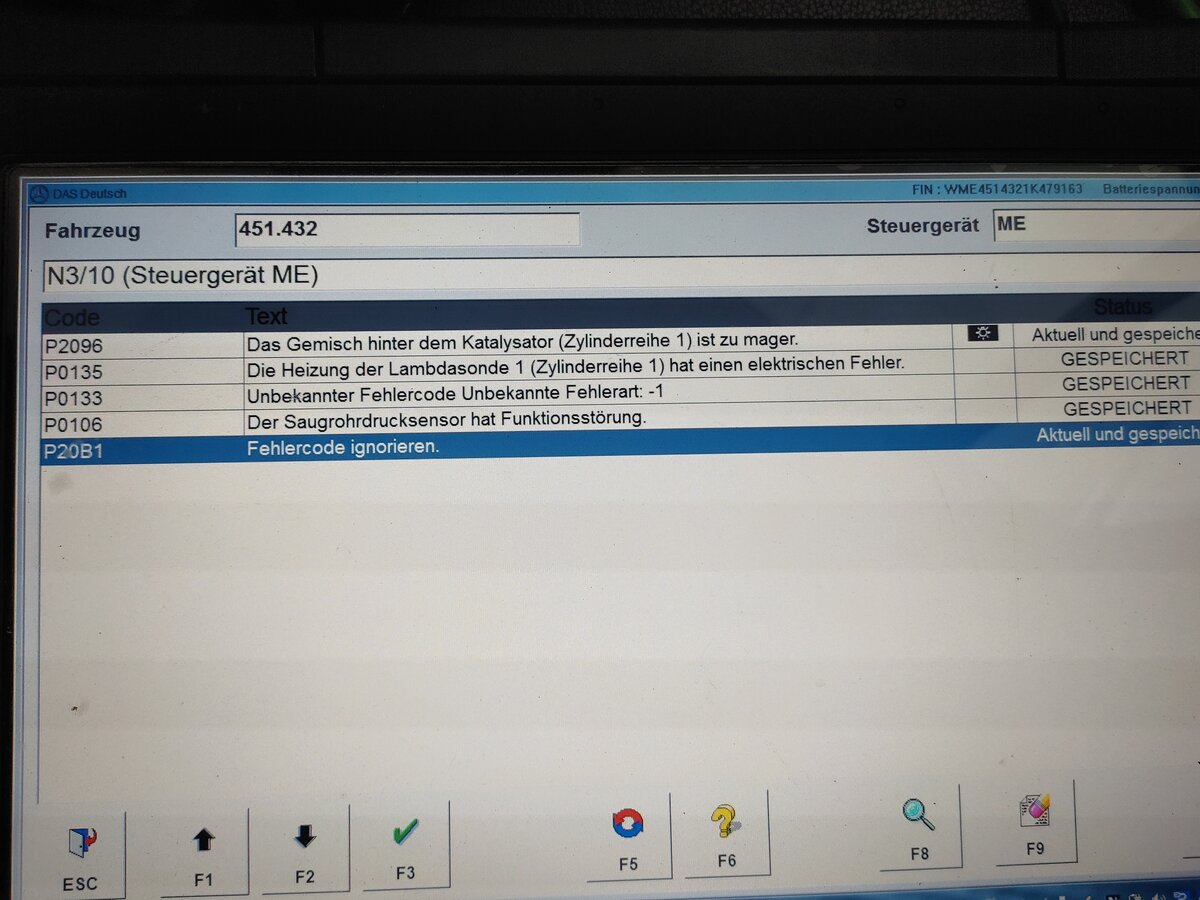

P2096 ist die Nachkatsonde, oder?
Könnte. Der Fehlercode gibt das nicht zu 100% her! Kaufe für 50 so ein Ding und baue die ein. Wenn der Kat im Eimer ist, kommt es auf die Sonde ja wohl auch nicht an. Oder würdest du alte Sonden in einen neuen Kat schrauben?
Ich behaupte mal kühn, das die Meldung "Das Gemisch ist zu mager" so rein gar nichts mit dem Kat zu tun hat.
Also Sonde hinterm Kat meldet zu geringes Gemisch und zuständig für Gemisch ist doch Sonde 1, oder? Die scheint ja ne Macke zu haben. Was sagt denn das Video aus, im Stand auf 3500U/Min gedreht. Die Sonde 2 springt nicht so wie die Sonde 1. Normal oder nicht?

Mach doch bitte erstmal die Vorkat Sonde neu wenn deren Heizung laut Fehlercode einen Weg hat. Denn wenn die Sonde insbesondere im warmlaufen nicht richtig arbeitet weil unbeheizt könnte der Fehlercode daher kommen.
Die Nachkat Sonde sollte bei warmem Motor irgendwo zwischen 0,3 und 0,7 V liegen und nicht pendeln. Im Schubbetrieb geht sie auf 0,1 bzw 0,0.
Bei Vollast kann sie auch mal längere Zeit bei 0,8/0,9 V liegen. Ansonsten in allen anderen Lastbereichen sollte sie ohne zu pendeln bei 0,5v +- 0,2 V liegen.
Der Fehlercode sagt aus das der Wert längere Zeit deutlich unter 0,5V lag was nur durch eine schlecht regelnde Vorkat Sonde oder Nebenluft ansaug wie abgasseitig passieren kann. Oder einen Fehlerhaften Mapsensor siehe Fehlereintrag!
Insbesondere bei gechipten Fahrzeugen ein Thema am 451!
Der Wert des Mapsensors ist übrigens der Hauptwert für die Gemischbildung am 451 und überlagert im Zweifelsfall die Lambdakorrektur!
Da deine Vorkat offensichtlich eine defekte Heizung hat würde ich trotzdem damit anfangen.
Der Kat hat nix sonst wäre der FC Katalysator Konvertierungsrate abgelegt und die Nachkatsonde würde im gleichen Takt pendeln wie die Vorkatsonde.

Ich würde sagen das Sonde1 die Vorkatsonde ist, ich würde die ersetzen, Die erste Sonde ( Vor Kat Sonde ) Springt von mager zu fett, Nach Kat Sonde regelt schon feiner die Steht fast still in ihren werten.

Und dann noch die billigsten Sonden verbauen und sich wundern wenn man sich selbst einen Fehler einbaut, Lambda 1 ist im Leerlauf angestrebt bei Turbomotoren sollte im Teillast bzw dann Vollaster zwischen 0,90 und 0,82 Pendeln, das sicherste  um Falschluft auszuschliesen ist mit einem Rauchgerät die Anssaugseite einmal zu befüllen und schaun ob wirklich alles dicht ist, den es gibt genug kleine Schläuche um hier einen nicht erkannten Riss ect zuhaben.

Und nen Riss im Endtopf ist scheissegal, weil der hinterm Kat sitzt. Ich will jetzt ja nicht ne AU bestehen, sondern die MKL dauerhaft aus haben
Hab jetzt die BOSCH 0258986602 gekauft
