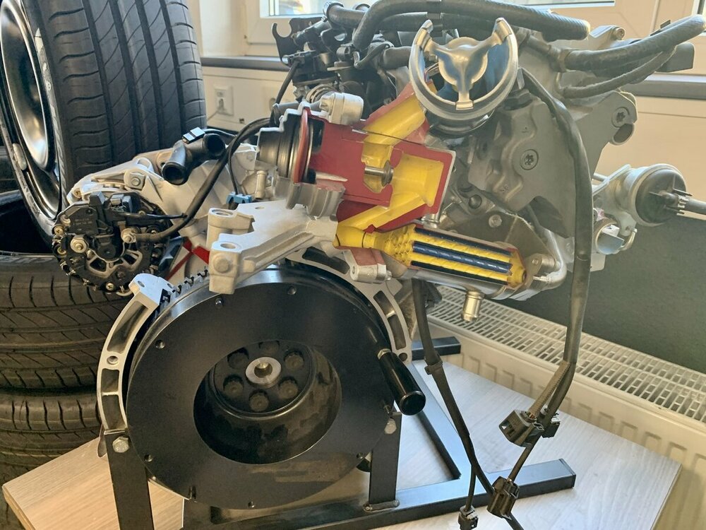

Die Sektion in gelb zeigt, welchen Weg die Abgase über die Ansaugung wieder in den Verbrennungsraum geleitet werden.
(Die Sektion dunkel blau ist Kühlwasser)
Wenn hier wirklich Kühlwasser in den Verbrennung gegangen ist, muss enorm aus dem Kreislauf fehlen, das schüttet man nicht einfach nach…auch wenn schleichend auch nicht, da muss man stutzig werden.

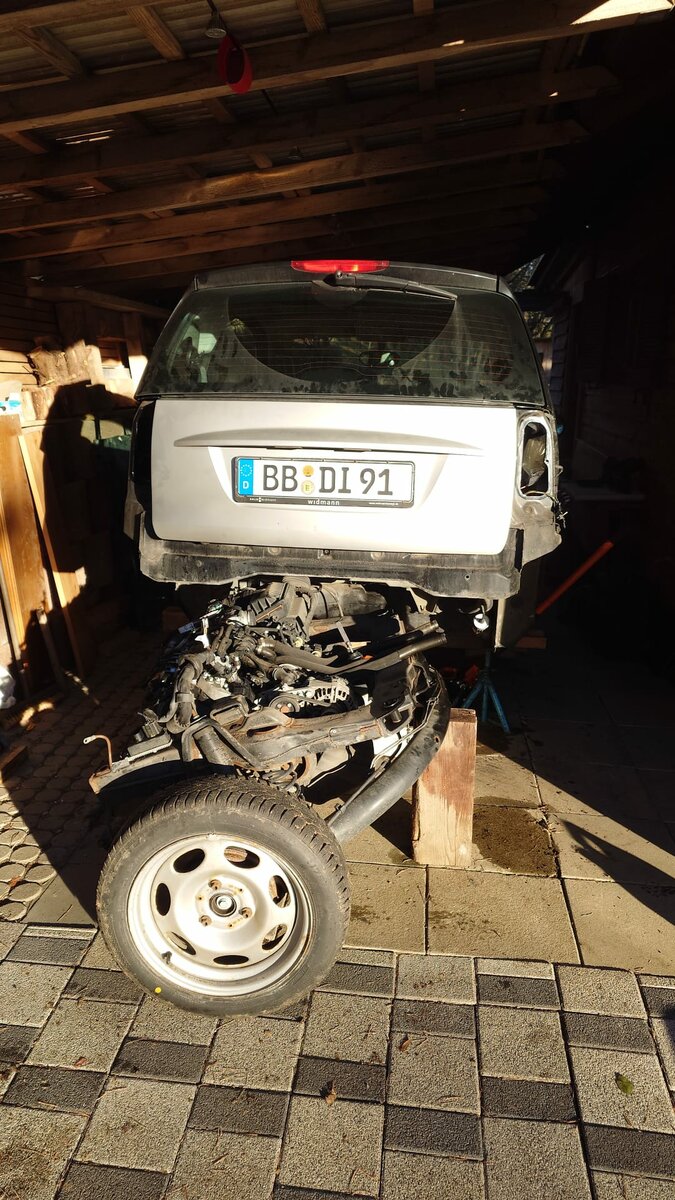

😂ich muss wohl nicht noch extra absenken.....danke für den Tip. Zum Zyl.-Kopf abbauen, kommt sowieso alles ab. Ich hatte auch gehofft, mit dem letzten Baujahr eines 451er CDI nicht falsch gemacht zu haben. Leider ein Irrtum, wie ich heute weiß. Der häufige Defekt des Abgaskühlers ist unglaublich ärgerlich.
bearbeitet von crurer
vor 51 Minuten schrieb crurer:
Ne Du hast die Komplettausbauvariante gewählt, ich hab damals den Motor mit Getriebe alleine ausgebaut.
Danach ohne Düsen alles eingebaut und dann gemerkt das der Motor beim 451 abgesenkt werden muss, zum Düsen montieren, weil der Motorraumdeckel dusseligerweise weiter vorne platziert ist….

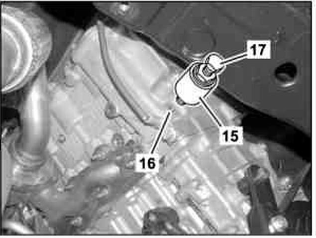

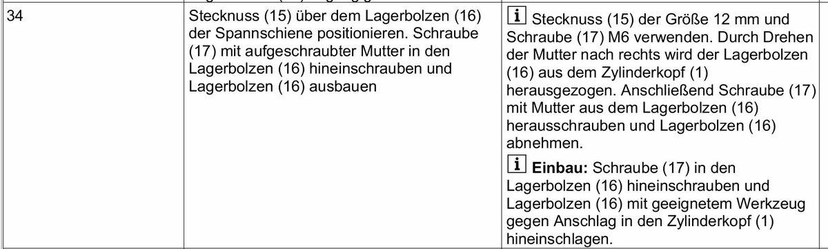

Steuerkettenschiene wird wie folgt gelöst:
so dachte ich es mir schon.....besser aber noch mal genauer nachschauen....
