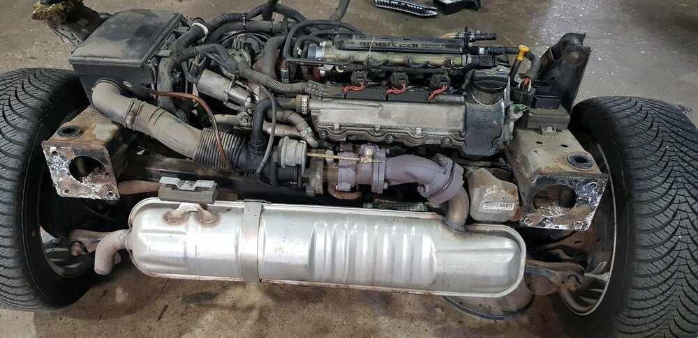

vor 8 Stunden schrieb Passatwalter:
In meinem Spatzenhirn würde sich DIREKT der Gedanke machen als als die hintere Partie eines Go-Karts zu verwenden. Der Anteil an gewicht der dabei verloren gehen würde würde das Teil extrem schnell für die PS-Zahl machen 🤯

du hast das Achsrohr innen entrostet ? wie weit bist du gekommen und wie ?
also ich bin bisher nur bis zum Bogen gekommen daher frage ich ...
Hast du auch unter dem Frontscheibenrahmengummi vorne mitte geschaut?
Vorne an den Schwellerspitzen unter der Kunstoffverkleidung geschaut?
da rostet er auch gerne...
Die Schweller wahrscheinlich auch geflutet mit Hohlraumversiegelung? Denke ich doch

Ja, für eine Go Kart bestimmt geeignet. Mit dem Ölzusatz fährt mein Passat schon 370.000 Km völlig klaglos, Motor noch nie geöffnet, Motor und Getriebe von unten Staubtrocken, immer noch den ersten Auspuff und erst 1 Pumpe-Düse Ventil gewechselt. Das ist Grund genug wie seit 30 Jahren Mathy ins Öl aller meiner Motoren zu mischen. Lasst uns nicht übers Öl sinieren...... Danke für die Tips der Roststellen, da ich ja schon viel gelesen habe, hoffe ich alles erwischt zu haben. Das Achsrohr...... grins....Mann nehme ein 1 cm dickes Stahlseil, drosselt es vorne auf, biegt die einzelnen Selen rechtwinklig ab und fixiere dann die abwickeln mit einem Kabelbinder. Dann das Seil auf einen mtr. kürzen und ab in den Akkuschrauber. Und nun, wie der Schornsteinfeger vorsichtig vor und zurück und das mit Drehung. Dabei das Seil mit Handschuh dabei stützen.

Danke für den Tip mit dem Stahlseil. Probiere ich das nächste Mal vielleicht auch mal. Leider sitzt der Rost im Achsrohr stellenweise so fest, daß ich ihn mit Meißel nicht herausbekomme.

Ich konnte mit der Kamera die Holme einsehen und bis vorne kein Rost. Ja und die Anwendung mit Fertan ist mir bekannt. 50 Jahre Kfz Erfahrung...

Bei mir waren die Rohre am 450 und 451 nur mäßig verrostet.
Da habe ich ordentlich mit Fluidfilm geflutet und eine gedruckte Kappe (In Wagenfarbe😉 ) drauf gesetzt. Da sollte auch Ruhe sein.

das habe ich nicht gemacht,weil ich da die Befürchtung habe das dort Spritzwasser oder Kondenswasser
sich sammelt und dann nicht wieder ablaufen kann.Dort sind ja auch Bohrungen im Rohr die in Fahrtrichtung zeigen.Oder hast du die auch geschlossen?
Ohne die Kappen wird das ganze auch vom Fahrtwind belüftet.

An meinem ED - Totalschaden habe ich die Kappen nach 2 Jahren mal abgemacht und es sah aus wie am ersten Tag.
Die Kappen haben unten eine kleine Aussparung, so 4x4mm, da könnte Kondenswasser ablaufen.
