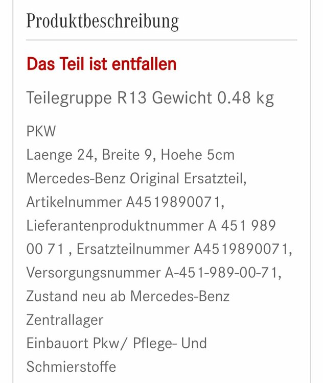

Ich hatte am Anfang auch das Original Mercedes-Klebeset im Fokus. Der Chef der Werkstätte meinte, das muss überhaupt nicht sein. Bei meinem Dach wurde ein Scheibenmontagekleber und ein Primer verwendet. Das Material ist super und wird für alle Arten von Scheibenklebungen und Karosserieverklebungen.
Auch wenn auf den Verpackungen ein Mercedes Symbol drauf ist, wird das Zeug natürlich nicht von denen hergestellt, sondern für die und entsprechend gelabelt.
Deshalb gibt es natürlich nach wie vor Lieferanten, die so etwas herstellen und vertreiben! 😉

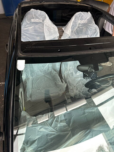

Normalerweise kostet der Dachtausch um die 400-450 Euro. Das erledigt jeder KFZ-Spengler, der auch Windschutzscheiben wechselt sehr gut und schnell.
Ich bekam einen Preis unter Freunden, da der Werkstättenbesitzer ein guter Bekannter ist. Zu dem Preis mache ich es sicher nicht selber.
Ich habe allerdings sämtliche Vorarbeiten selber erledigt. Das betraf den Abbau aller Dach-Innenverkleidungen und die Vorbereitung des Solardaches. Ich habe das Dach ordentlich gereinigt und die alte Klebewurst entfernt.
Dabei ist wichtig, dass du keine Werkzeuge verwendest, da das Solardach auf der Rückseite eine dunkle Lackschicht hat, welche ganz leicht verkratzt wird und diese Kratzer sieht man dann durch das Dach aussen.
Ich habe die Klebewurst mit den Fingern abgezogen. Das ist zwar anstrengend und dauert aber die alte Klebewurst ist so ausgehärtet und lässt sich doch gut ohne Werkzeug abziehen. Danach nochmals die Linie der alten Klebewurst mit Silikonentferner entfetten.

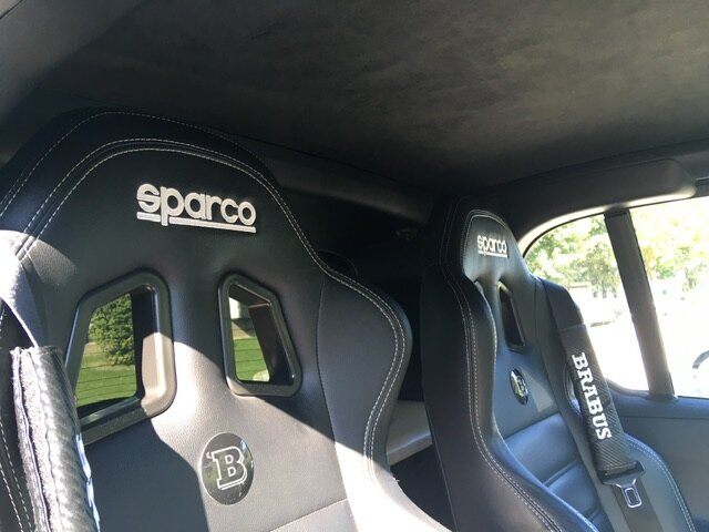

Nach dem Austausch würde ich auch gleich den Himmel mit Alcantara beziehen.
Das Alcantara würde ich vor dem Einbau anpassen und zuschneiden und nach der Verklebung des Daches aufkleben. Nicht vorher das Alcantara aufkleben, da der Scheibenkleber beim Auflegen des Daches, sich in der Breite ausdehnt und dann eventuell das Alcantara die Kontaktfläche beeinträchtigt.

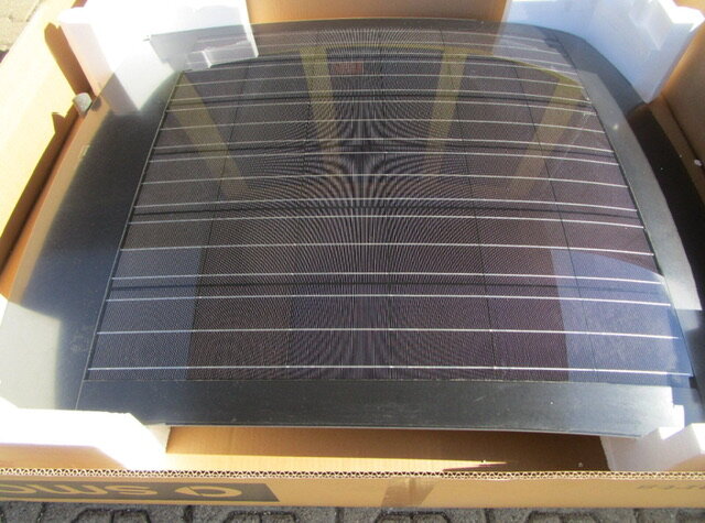

Und dann stolperte ich beim Stöbern in den diversen Gebrauchtwaren-Plattformen auf eine weitere (und für mich die ultimativSTE 🤪) Möglichkeit. Ich war sofort geflasht und davon überzeugt und habe das Teil sofort gekauft.
Möglichkeit 4:

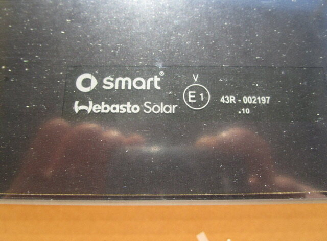

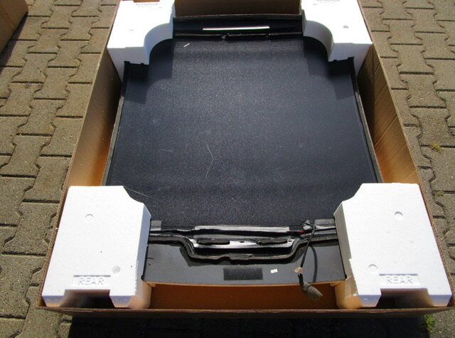

Altes Dach runter und gegen ein super seltenes, am freien Markt nie erhältlich gewesenes, original Webasto Solardach, welches exklusiv nur für die Car2Go Elektrosmart-Flotte erzeugt und verbaut wurde, tauschen. Das Teil hat sogar eine Smart-Teilenummer aber es gab es offiziell niemals zu kaufen.
Information zum Webasto Smart ED2 Solardach
Ich habe so ein Teil(eines von ca 500) supergünstig um 240 Euro erstanden. Der Versand schlug nochmal mit 160 Euro zu Buche, was aber ebenfalls sehr günstig war, da der Verkäufer seine Haus-Spedition Richtung Österreich schickte, und kein Dach mitging.
Ich habe mich schlau gemacht und hätte keine Möglichkeiten gefunden, diesen Transport unter 500 Euro zu organisieren.

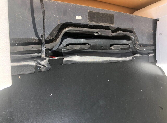

Dann lag das Dach ein Jahr bei mir in der Garage und vor drei Wochen ging es an die Umsetzung.
Bei einem befreundeten Werkstättenbesitzer (Mechanik, Spenglerei und Lackiererei und Glasreparaturen) hab ich das Teil einbauen lassen. Ich habe zuvor alle Verkleidungen abmontiert und dann ging es los.
In der Früh hingebracht und zu Mittag abgeholt, war ich sofort von der Optik begeistert.
Das Solarmodul ist komplett aus dunklem Glas und glänzt wie lackiertes Metall.
Wenn man ganz nahe am Dach steht, erkennt man das Photovoltaik-Panel als solches aber die Zellen scheinen dezent durch.

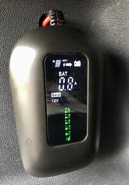

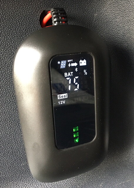

Ich habe mir einen fertigen 12 Volt Solar-Laderegler bei Amazon gekauft. Ich habe aus dem irrsinnig großen Angebot, das für mich passende ausgewählt. Es sollte ein kleiner, handlicher und formschöner Laderegler sein, der die wichtigsten Informationen übersichtlich zur Verfügung stellt und er sollte W-LAN und Bluetooth unterstützen.
Die Informationen werden auf einem kleinen und brillant scharfen Display gezeigt. Alle 5 Sekunden wird der nächste Wert angezeigt und dieser Kreislauf wiederholt sich permanent.
Es werden zuerst die PV-relevanten Infos wie aktuelle Spannung, Stromstärke und vom Solarmodul gelieferte Leistung gezeigt und dann alle relevanten Werte der Bordbatterie wie Spannung, Strom, Ladezustand in % gezeigt. Zusätzlich wird der erkannte Batterietyp angezeigt, sowie die Ladeart. Auf der App werden auch noch die interne, sowie externe Temperatur der Batterie angezeigt. Bei zu wenig Sonnenlicht wird der Regler in den Ruhemodus geschickt und das Teil hat auch mit einem Reverse-Loading-Protecting-Modus, damit keine Energie vom Regler aus der Batterie gezogen wird, wenn nicht geladen wird. Das Teil ist ein kleiner Wunder-Wutzi!

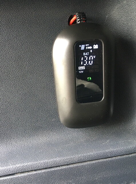

Ich habe den Laderegler links im Kofferraum, am Deckel des Zuganges zum Rücklicht, montiert. Dort ist er Hitzegeschützt und ich bekomme alle Werte per Bluetooth auf mein Handy oder auf mein iPad, welches vorne im Auto montiert werden kann.
Ich habe den Solar-Laderegler mittlerweile drei Wochen im Dauereinsatz  und das Teil funktioniert bestens und absolut zuverlässig.

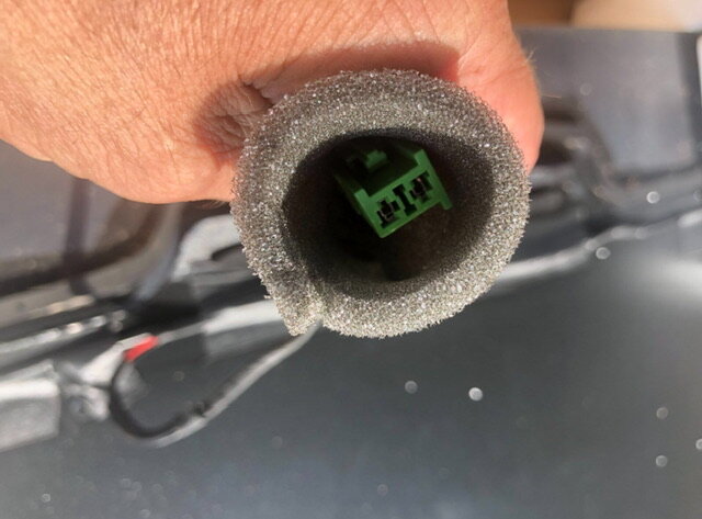

Diese wurden auf einer Seite abgeschnitten und an dem Solar-Panel angeschlossen. Die sehr steifen Kabel (deshalb 6mm2 Querschnitt) wurden hinten oben in das Zwischenblech eingeführt und links seitlich nach unten geführt, wo auch der Wasserschlauch für die Heckscheibenwaschanlage verlegt ist.
Dort wurden diese dann mit den Steckern des Ladereglers verbunden. Dazu wurde im Seitendeckel eine 18mm Bohrung angebracht um die Kabel hinter den Deckel zu führen.
Am Foto sieht man die Bohrung mit den durchgeführten Kabel. Aktuell habe ich auch Gummitüllen angebracht, welche noch nicht am Foto ersichtlich sind.

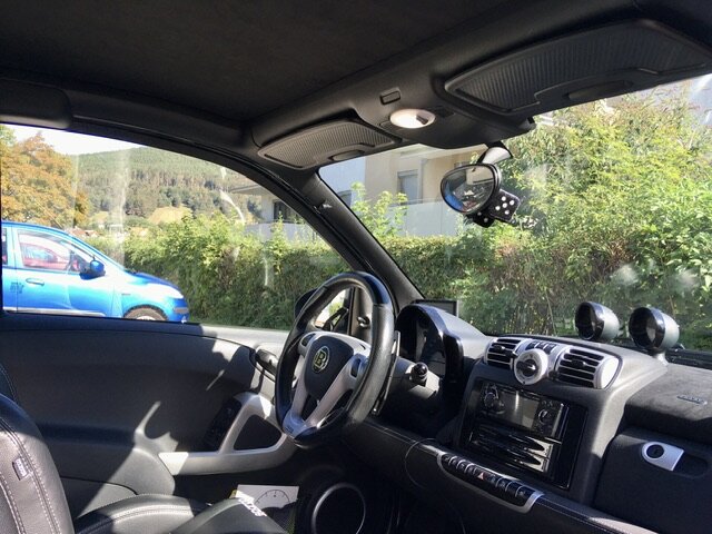

Letztendlich habe ich bei der Gelegenheit auch gleich alle innenliegenden Dach-Kunststoffverkleidungen inkl. der A-Säulen schwarz matt lackiert und den Dachhimmel mit tief schwarzem Alcantara bezogen.
Der ganz Spaß hat mich alles in allem, inkl. Kauf, Transportkosten, Montage, Kabel, Laderegler, Farbe, Alcantara, etc . knapp 850 Euro gekostet.
Für mich war es das allemal Wert, es sieht optisch super aus und meine Batterie ist täglich geladen bzw. wird auf Erhaltungsladung geschalten.
Das Panel ist so gut, dass es sogar ohne Sonne genug Leistung liefert, um auch an einem regnerischen Tag oder im Schatten die Batterie zu laden.
Übrigens, der Verkäufer hat mehrere dieser Dächer gehabt und bietet diese auch noch auf Ebay-Keinanzeigen an. Wer Fragen dazu hat, kann mir gerne jederzeit auch eine PN schreiben.

Eine Frage noch: Musste die Innenverkleidung demontiert werden, weil Du die Paneelunterseite verkleidet hast?
Die muss definitiv raus, allein schon zur Dachmontage selbst.
♡  SMART 451 MHD ♡
Du musst folgende Teile demontieren:
Verkleidung A-Säule
Sonnenblenden
Verkleidung Windschutzscheibe oben
Verkeidung Einstieg oben beidseitig
Verkleidung Heck oben
Anbei ein Link wo du die Demontage nachvollziehen kannst.
Da geht es zwar um die Innenbeleuchtung aber man sieht auch gut welche Teile man abbauen muss um das Dach auszutauschen.
Hau drauf!
Immer schön runterscrollen 😀
Ich habe die Teile auch alle angeschliffen und schwarz matt lackiert. Diese Maßnahme, und die Verkleidung des Dachhimmels mit Alcantara, hat die gesamte Optik des Innenraumes positiv verändert und immens aufgewertet.
Smarte Grüße, SmartMan

Falls noch jemand ein Solardach für sein 451'er Coupe sucht, unter folgendem Link wird ein NOS Original verpacktes Angeboten.
(KLICK HIER)
Das Dach ist laut Angebot gebraucht und nicht Nos.
Oder beziehst du das NOS auf die Umverpackung?
vor 38 Minuten schrieb maxpower879:
Diese Dächer sind alle gebraucht.
Es gab keine neuen Webasto Solardächer für den Verkauf, da alle Webasto Solardächer ausschließlich für die ED’s (ED2) der Car2Go Flotte erzeugt und auch verbaut wurden.
Nach zwei Jahren wurde die gesamte ED2-Flotte eingezogen und verschrottet. Auch die Dächer wurden entsorgt …. nur eine Hand voll gebrauchter Dächer kam irgendwie auf den Grau-Markt.
Ich habe meines von diesem Händler und es war bereits einmal verbaut.
Nichtsdestotrotz war es in einem neuwertigen Zustand und funktioniert einwandfrei!
Es ist eine absolut günstige und geniale Gelegenheit, sich des alten unansehnlich gewordenen Kunststoffdaches zu entledigen. Ich war sofort von meiner Idee begeistert und habe den Schritt nie bereut. Ich kann es nur jedem empfehlen.

Nach beinahe zwei Jahren des Umbaus, wird es Zeit für ein kurzes Fazit.
Mittlerweile habe ich mit dem Solardach den zweiten Winter hinter mich gebracht und es funktioniert noch alles wie am ersten Tag.
Meine Bordbatterie ist bereits einige Jahre alt. Auch während einer dreiwöchiger Kälteperiode (um die -12 bis -16 Grad) im Jänner dieses Jahres, sprang mein „DarkStar“,  nach diesen eisigen Nächten im Freien stehend, immer tadellos an.
Das Dach ist nach wie vor absolut dicht, es produziert täglich Strom und lädt meine Bordbatterie. Die Batterie ist somit ständig geladen und der eingesetzte Laderegler funktioniert wie er soll. Auch die Bluetooth-Funktion und die Handy-App arbeiten zuverlässig.
Optisch sieht das Dach noch immer aus wie neu - Glasdach sei Dank! Es macht einfach Freude zu wissen, dass das Dach nie mehr verwittert und immer gut aussehen wird.
Soviel zu meinen Erfahrungen mit den Solardach.
