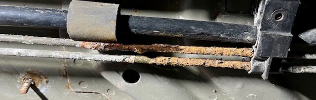

Weil die Bremsleitungen unter der Verkleidung an bestimmten Stellen evtl. stark korrodieren und manchmal schon ganz schön angegriffen sind! 😉
Ohne der Demontage der Verkleidungen sieht man das aber nicht und denkt, alles ist schick!
Genau! Weil die besonders an den Plastikklammern womit sie am Unterboden gehalten werden extrem gammelig sind, vor Allem bei vorherigem Winterbetrieb!
Hier mal ein Bild eines "Patienten":
Das sieht ja heiss aus! 😬
War der so noch auf der Straße unterwegs oder handelte es sich um einen Scheunenfund? 🤔
Ist noch so gefahren worden mit TÜV.
Die nehmen ja den Unterboden nicht ab. Ich habe dann mal mit dem Schraubenzieher gekratzt und schon tröppelte es...
Das ist übrigens mein Endlosprojekt. 😂
Die Leitungen habe ich mittlerweile durch KuNiFer ersetzt. Am "Hauptroadster" sehen die hingegen noch aus wie ab Werk. Der ist aber nur im Sommer gefahren...
Es ist ein deutlicher Unterschied ob die Kiste den Streusalzorgien ausgesetzt ist oder nicht. Das sieht man dann auch an Achse vorn wie hinten...
Wenn man das Auto ganzjährig fahren will muss man sehr viel mehr an Pflege investieren, der Rostschutz ab Werk ist vorn Arsch.
