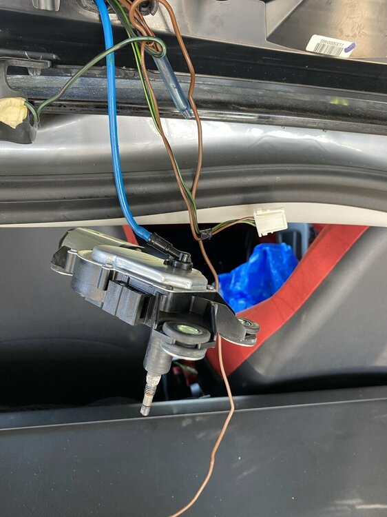

Leider ist meine Heckscheibe beim Smart 451 kaputt gegangen. Eine Frage wie kriege ich den Schlauch für die Scheibenwaschanlage ab. Sieht aus als wäre die nur gesteckt. Schon mal vielen Dank an die Spezies.
ist nur gesteckt, vorsichtig am Motor aushebeln
Auf jeden Fall solltest Du ihn mit einem Fön erwärmen, damit er a bissle flexibler wird. 🙂

Habe ich bei sehr sommerlichen Temperaturen vor etlichen Wochen mit Geduld abziehen können.
Vielen Dank für die Rückmeldung, da die Leitung sehr fest bei mir gesteckt ist und ich nicht den Mut hatte noch doller zu ziehen. Habe ich den den Schlauch durchgeschnitten. Da kommt ein Stück Schlauch zwischen und gut. Ich wollte eine gebrauchte Scheibe einbauen, aber bei den Preisen nehme ich meine Versicherung in Anspruch.
Hast Du denn schon eine neue Heckscheibe? Nach meinen Recherchen und auch Anfragen bei verschiedenen Smarthändlern sind die nicht verfügbar. Deshalb habe ich mir ne Gebrauchte ohne Risse des inneren Kunststoffrahmens als Gebrauchtteil besorgt und bei echten Sommertemperaturen den "Wasserschlauch" abgezogen, weil ich keinen Nerv habe die Innenverkleidung zu lösen um an die Steckverbindung zu gelangen.

Hast Du es denn mal mir Erwärmen versucht? 🤔

Leider nicht.
