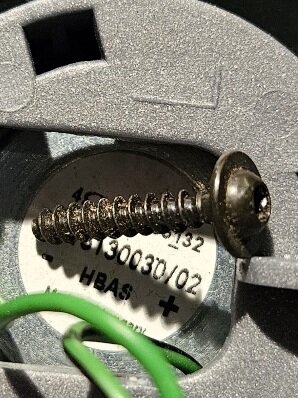

Ich habe mir für meine Kugel das Original Soundsystem zugelegt und und will es am Wochenende montieren.
Es geht um die Türmchen der Hochtöner.
Ich habe aber gemerkt das zwar die Schrauben dabei sind, diese aber zu groß für die Löcher sind. Meine Frage ist jetzt ob die in die vorgefertigten Löcher ins den Kunststoff gedreht werden oder ob das noch eine Gegenstück fehlt. Also eine Metallklammer oder so?
Jonas
bearbeitet von Dis

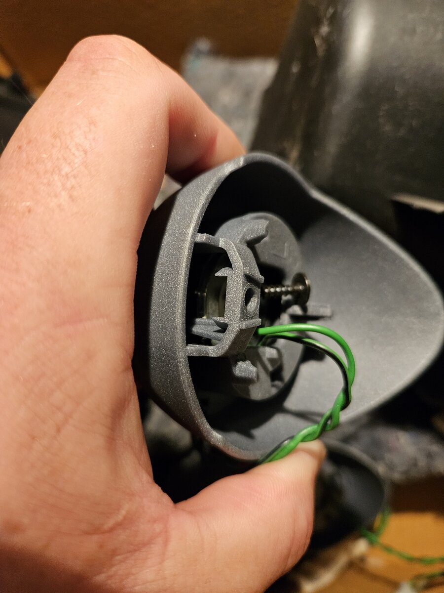

Also so? Oder kommt in die Aussparung hinten noch was?
Ich bin heute Nachmittag in meiner alten Werkstatt und schau noch mal die Teile an die ich rumliegen habe. Ich erkenne nicht auf Deinem Bild ob das die richtige Schraube ist
bearbeitet von Smartdoktor450
Öffne das Türmchen von oben (siehe Foto links). Positionier das Türmchen auf dem Armaturenbrett und schraub von "oben" durch die Halterung ins Armaturenbrett.
Oben auf dem Armaturenbrett siehst du an den Stellen, wo die Türmchen hinkommen, kleine Löcher. Dort müssen die Schrauben später rein.

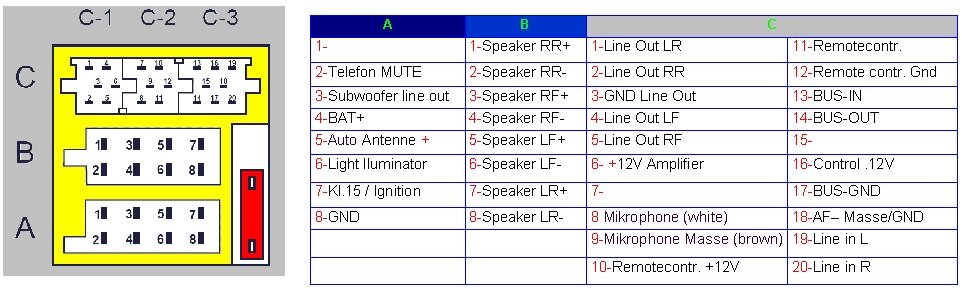

Meine nächste Überlegung ist ob ich das Blietooth Modul nicht zusätzlich für ein Telefonsignal nutzen kann 🤔. Also ob ich dem Radio nicht einfach die Handyverbindung per Kabel, wie es Original war vorspielen kann. Dann bräuchte ich noch das original Mikro und hätte quasi eine originale Freisprecheinrichtung die über das Bluetooth läuft...
So habe jetzt mal etwas gebastelt und den Ausgang und Stummschaltung kriege ich hin.
Ich finde nur auf keinem Schaltplan einen Microfon eingang von der Freisprecheinrichtung, da es sie aber im Smart gab ist die Frage wie die das gelöst haben.
Einige hier haben ja schon Smarts geschlachtet, wisst ihr vielleicht wo das Micro sitzt?
Und an welchem Stecker (Pin) ich das Micro anschließen muss das mich mein Gegenüber auch hört
.....wisst ihr vielleicht wo das Micro sitzt?
Schau mal auf dem unteren Bild, der Stecker müsste in der Sektion "C" sein (ohne Gewähr)
vor 9 Stunden schrieb Smart 451:
Perfekt. So einen Schaltplan habe ich schon die ganze Zeit gesucht.
Damit und dem Bluetooth adapter sollte ich eine Freisprech hinkriegen.
Ist nur die Frage wo der Smart das original Micro hatte. Aber das kriege ich auch noch raus 😎😅
