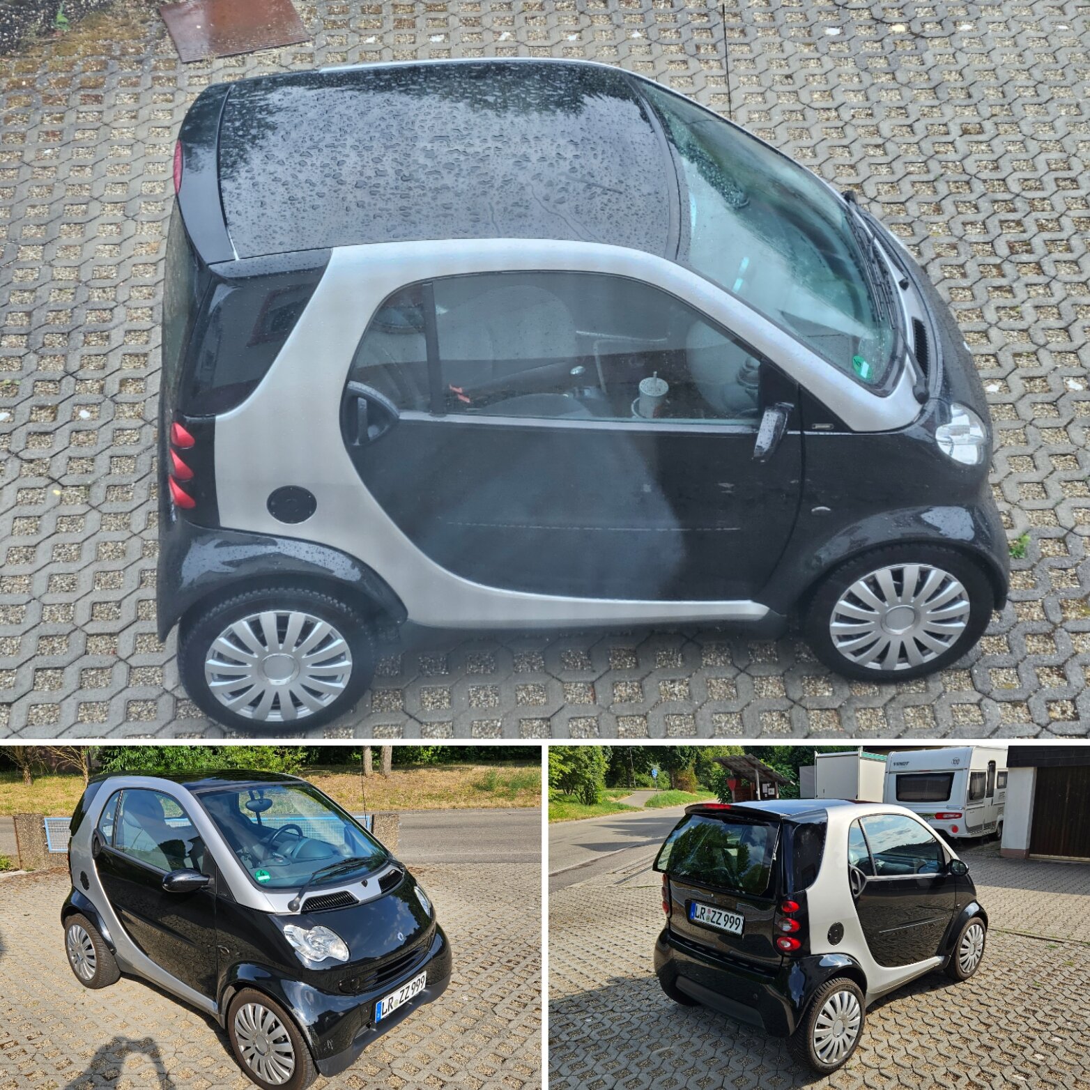

  11. So heute hat meine Kugel endlich ihre Heckscheiben Tönung gekriegt 😁
