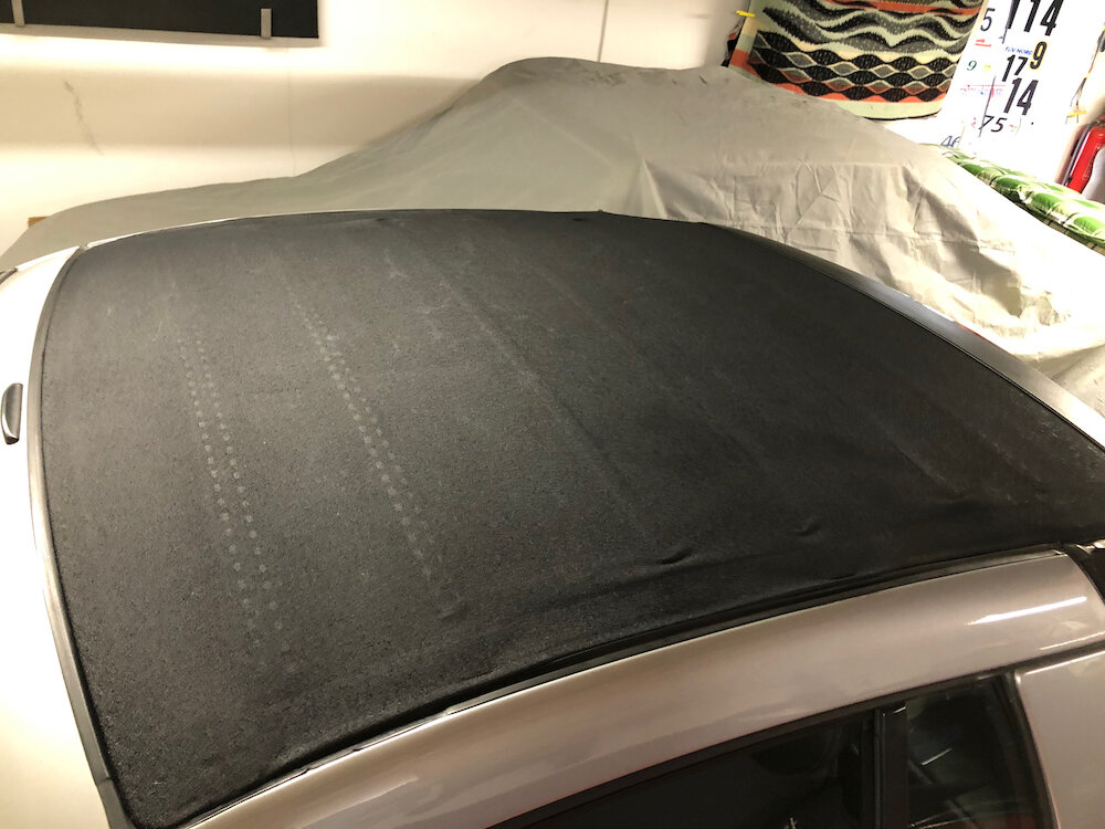

das Verdeck/Dach meines 451 Cabrios sieht leider sehr unschön aus. Habe jetzt 2 Stunden mit Wasser und später zusätzlich A1 sowie Handbürste geschrubbt. Auf dem Foto sieht man das Ergebnis, Flecken gehen nicht weg. Überlege nun, eine professionelle Verdeckaufbereitrung in Anspruch zu nehmen. Hat man hier bessere Chancen auf ein gutes Ergebnis? Was würde dieser "Spaß" voraussichtlich kosten? Freue mich über Erfahrungen.
LG

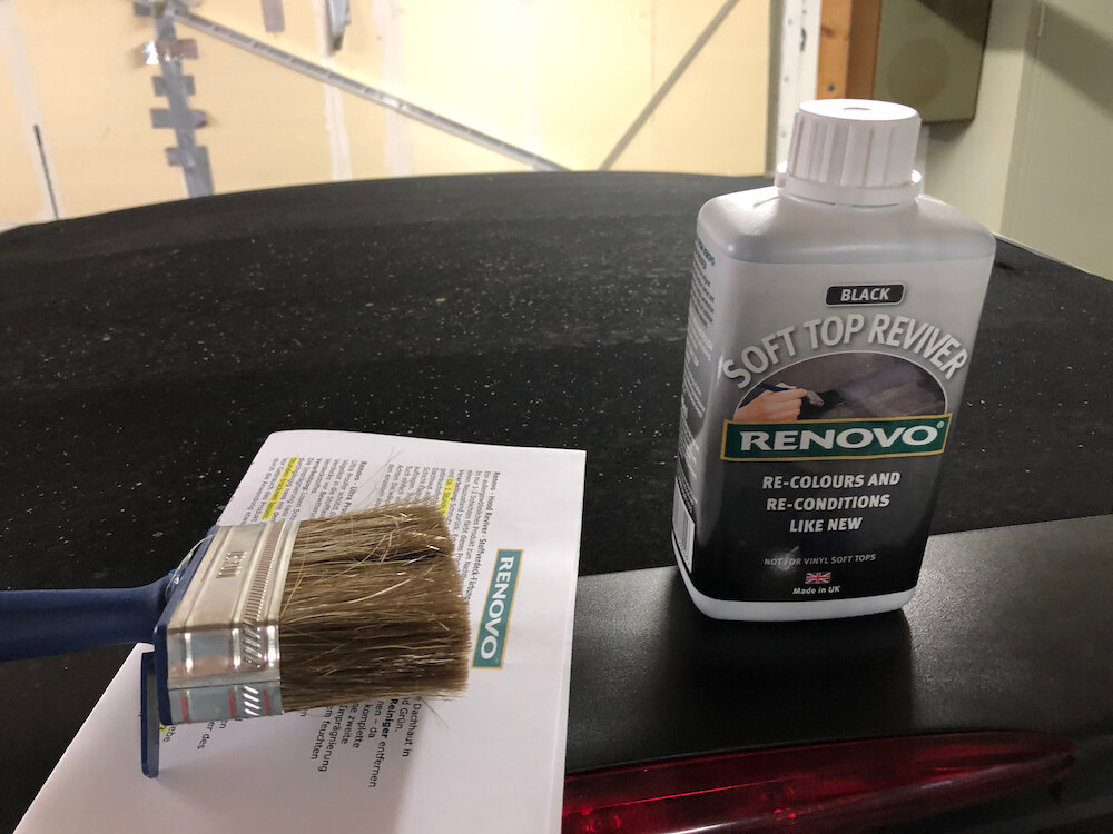

Wenn das Verdeck wie oben so geschunden aussieht, dann schau mal auf Renovo Verdeckfarbe Schwarz.
Ist zwar Arbeit aber bringt gute Ergebnisse.

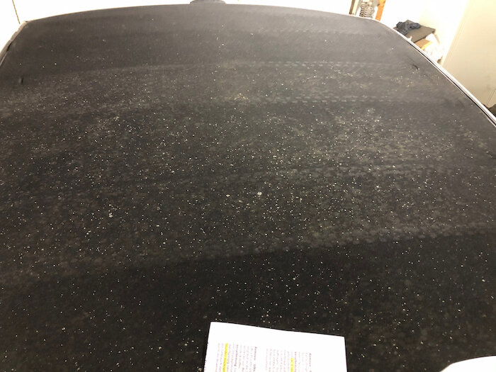

das Mittelchen Renovo hat huer auch gehoilfen und das Verdeck sah vorher wohl noch schlimmer als Deins aus.
Und das Vorher Bild. Nach einer zweiten Anwendung war es tief schwarz.

Wie ergiebig ist denn die 500ml Flasche?
Reicht die menge für das Cabrio Verdeck beim 451??

Mehrfach

Gereinigt wird das natürlich auch vorher und nicht nur drüber gemalt. Reinigungsmittel ist auch dabei. Auf dem Vorher Bild kann man das auch schon vorne am Verdeck sehen.
vor 19 Minuten schrieb Silberkugel450:
...man kann es sehen, allerdings war mein Verdeck nach der Reinigung mit Seife so schwarz, dass ein Färben mit schwarzer Farbe keine Änderung gebracht hätte - eventuell ist die Reinigung noch nicht komplett in deinem Beispiel?

Danke für die Tipps. Dach wurde leider so mitgekauft und ich möchte den Kleinen auf seine alten Tage wieder hochpeppeln. Habe inzwischen auch ein Angebot von zwei „professionellen“ Aufbereitern vorliege : Einer will 170 Euro, der zweite sagt, es sei unmöglich, das Dach wieder sauber zu bekommen. Noch dazu habe ich nach der Waschung Wasser im Auto, siehe anderen Thread 😞
