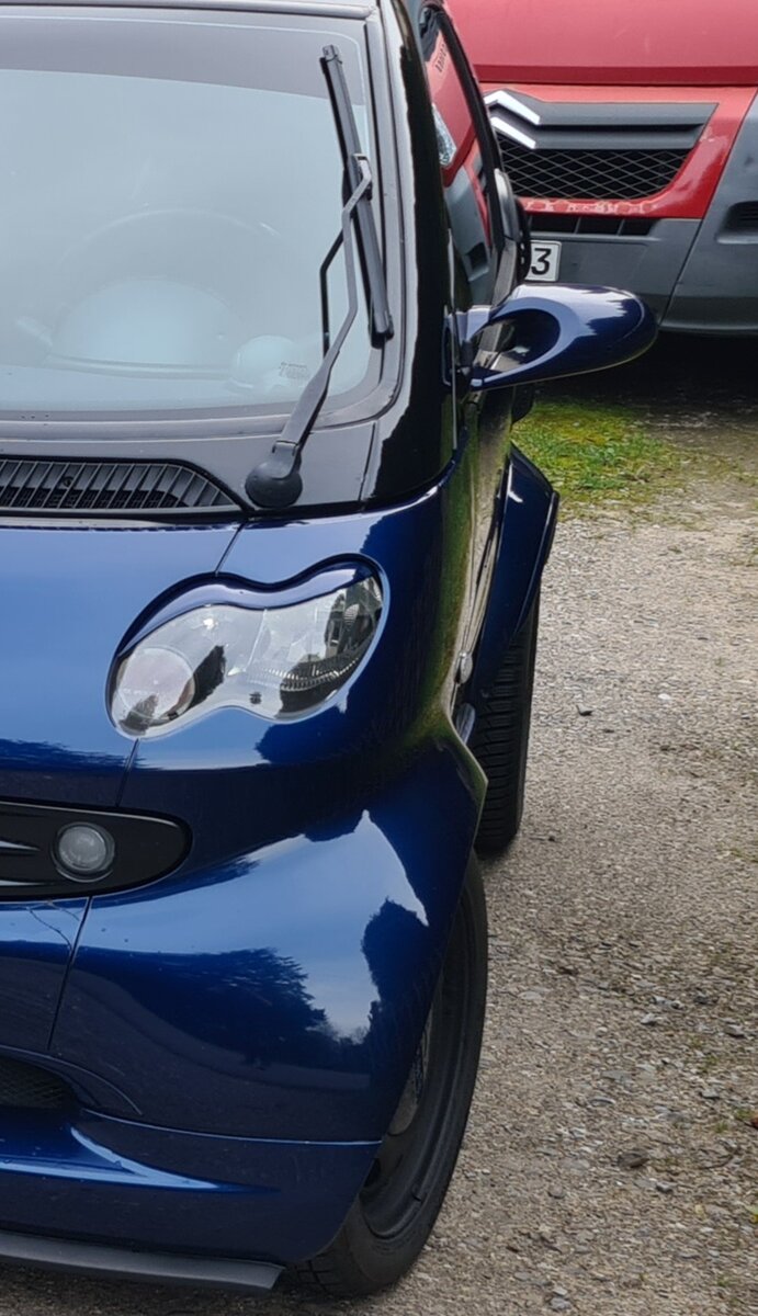

Ich benötige auch noch für meinen "neuen" kleinen Flitzer ein Gutachten für den bösen Blick und die Spiegel könnte mir da vielleicht jemand aushelfen?
Leider hat der Verkäufer mir nichts an Gutachten oder ähnliches mitgegeben und jetzt stehe ich für den TÜV ein wenig blöd da...
anbei ein Foto
warum macht man die Schweibenwischer in die obere/seitliche Stellung?

Naja, das kommt vom eingeschränkten Sichtfeld eines Pseudoporsches! 😉
Wischer senkrecht stellen war beim 450er Smart ein großes Thema, da gibt es hier einige Beiträge zu.
Und es gibt auch eine Menge User, die das so gemacht haben.
In diesem Fall sieht es eben ein wenig komisch aus, weil die Wischerlippe nicht exakt parallel zum Dichtungsgummi der Frontscheibe steht. Und manchmal hatte auch schon der nette Onkel vom TÜV was dagegen! 🙄

Ich würde an deiner Stelle zu einem Baurat fahren, Gutachter nach $21. Der kann dir bestenfalls schon gut weiterhelfen, weil er Zugriff auf alle Gutachten beim KBA hat. Im besten Fall ist alles beim KBA hinterlegt und du fährst mit komplettem Gutachten vom Hof. Du solltest allerdings soweit vorarbeiten, daß du Hersteller und Teilenummern von allen Teilen hast.

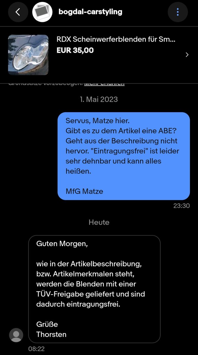

Warum sollten Die etwas haben wenn die schon "ohne TÜV" in die Beschreibung schreiben:

Was halten wir nun davon?
Was soll man davon halten?
Da steht drin, daß sie mit einer TÜV Freigabe geliefert werden, das ist eine Bescheinigung, die auf Verlangen vorgezeigt werden muss.
Ohne eine solche sind die nícht zulässig.
Ganz einfach.
Von einer Eintragungspflicht war nie die Rede.
Aber eine Bescheinigung ist erforderlich, ohne geht es nicht!
Und genau eine solche braucht der TE! 🙂
Was bitteschön ist eine "TÜV Freigabe"? So etwas gibt es m.W. überhaupt nicht.
Warum nicht? Wenn die Prüfstelle was aus ihrem Rechner zieht ist es auch eine Kopie...
Hier wird sogar von einer ABE gesprochen (geschrieben)
bearbeitet von Silberkugel450
Es gibt keine ABE für die Blenden des 451er, selbst Michalak hat nur ein Teile-GA zu den Blenden. Für den 450er ist mir dazu auch nichts bekannt, denn dann hätte ich vor gut 15 Jahren selber welche verbaut.

Ich bin jetzt langsam an dem Punkt, wo ich mir für meine Erdnussaugen welche bestellen werde. Einfach nur um zu sehen was unter TÜV Freigabe zu verstehen ist... Wenn mein TÜVer nur die Augenbrauen runzelte, gehen die Teile mit ner passenden Ansage postwendend zurück...
Wenn alles passt, umso besser. 😉
Wäre ja mal Interessant was die als ABE bzw. TÜV Freigabe "mitliefern" und ob das dem Blaukittel reicht
vor 27 Minuten schrieb Condomino:
Meine Frau hat mir mal wieder nur mit dem Kopf geschüttelt
Über den Punkt ist "Meine" schon lange hinaus.😁
Da bin ich ja echt gespannt, wie diese TÜV Freigabe aussieht!
