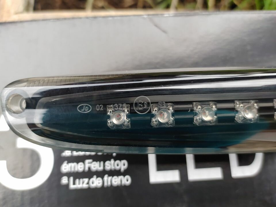

Ja, habe ich im Brabus Xclusive Roadster verbaut und im Crossblade und ich hatte noch eine neuwertige liegen, die ging aus eBay Kleinanzeigen nach Italien. Es empfiehlt sich aber, diese noch zusätzlich abzudichten.
Müsste die hier sein. Kommt dann aber sicher noch Zoll drauf und evtl musst die beim Zoll abholen und den dort zeigen das die nen E.-Kennzeichen hat. Ansonsten behalten sie die da
bearbeitet von CDIler
Also ..
EWG-Richtlinie 70/156: Betriebserlaubnis für Kraftfahrzeuge
und Kraftfahrzeuganhänger . . . . 1375    ......    E9 ist für Spanien.
müsste dann so in Ordung gehen.
