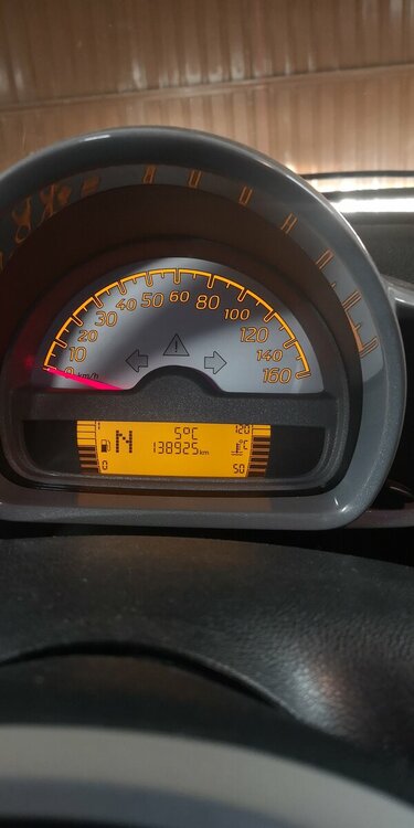

Mich würde mal interessieren, wie lange euer smart 451 braucht, um die 4 striche im Display zu erreichen und damit der Innenraum warm wird?
Mir ist heute bei 3° Außentemperatur aufgefallen, dass nach 4km Landstraße, Heizung auf warm, Gebläse auf Stufe 1 nichtmal der erste Strich im Display auftaucht und das der Innenraum immer noch kalt pustet.
Ist das normal? Im Vergleich zum Vorgänger 450, auch Benziner, hatte ich bei ähnlicher Außentemperatur mindestens 2 Eier, manchmal sogar schon 3 Eier und Innenraum muckelig warm.
Ist das beim Nachfolger tatsächlich normal oder liegt da was im argen?

So, heute morgen losgefahren - Außentemperatur -3°:
Nach kurzer Zeit wurde es tatsächlich warm im Innenraum, wo sonst nur ein laues Lüftchen kam.
Nach 5:39 Minuten Fahrt kam der erste Strich - sprich 50° Kühlmitteltemperatur erreicht.
Dann war ich leider schon in der Arbeit, werde aber nochmal eine genaue Messung durchführen, wann der zweite, dritte und vierte Balken sichtbar wird.

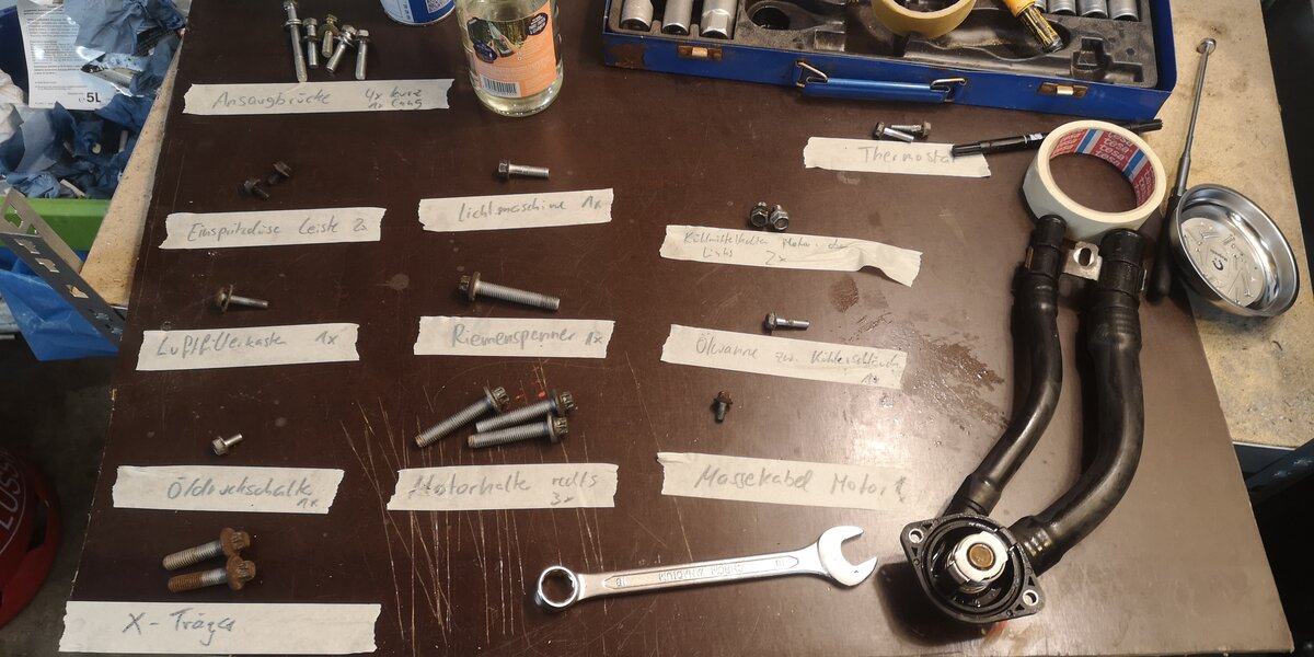

Heute fleißig gewesen, morgen dann neues Thermostat besorgen und ich werde berichten
Habe jetzt mal das alte Thermostat in 90 Grad warmes Wasser gelegt, er regt sich nichts. Heisst es das Thermostat ist defekt oder öffnet es erst ab 100 Grad?
Auch bei 100 Grad tut sich nichts..... Kann man davon ausgehen dass es "daueroffen" ist?
Es soll ab 90 Grad beginnen sich zu öffnen.
Deins wird wohl permanent offen stehen. Deswegen passiert da nix mehr.
