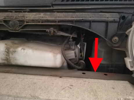

Leichter Frontalschaden

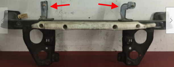

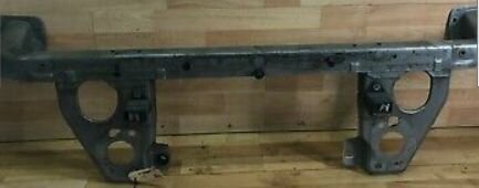

Die nächste Frage wäre bzgl. des Querträgers. Wie ich grade bei den Angeboten sehe, gibt es da welche mit oder ohne der Plastikhalterungen, die wohl zum Montieren der Frontschürze da sind (siehe Bild unten). Diese Plastikhalterungen sind bei mir gebrochen.
Sollte ich also unbedingt Querträger bestellen, wo diese Halterungen bereits vormontiert sind, wie etwa hier bei diesem gebrauchten Teil?:
https://www.ebay.de/itm/334555258215
Oder kann ich auch einen neuen Querträger, aber ohne diese Halterungen, bestellen
https://www.smart-ersatzteile.com/epages/61935289.sf/sec637d82bf1c/?ObjectPath=/Shops/61935289/Products/802567450ag
weil man die fraglichen Plastikhalterungen ohnehin ganz leicht irgendwo herbekommt?
Desweiteren liefert mir die ebay-Suche zu meinem Smart-Typ (Coupe 450, MC01, 599cm², BJ 2002) auch Querträger mit zwei "Hörnchen" (siehe Bild), welche auch auf dem von yueci geposteten Schaubild drauf sind (siehe unten). Mein Smart hat diese "Hörnchen" jedoch nicht (Bild unten). Passt eventuell mein aktueller Querträger etwa nicht mit der Type zusammen?

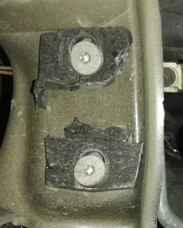

Was hat es nun mit diesem Plastikteil im Bild auf sich, wovon zwei auf dem Querträger montiert sind? Bei mir sind diese ja weggebrochen. Aber brauche ich diese überhaupt? Ich kann diese Halterungen nämlich nirgends im Angebot finden. Welche Bezeichnung bzw. Teilenummer haben die überhaupt?
Soll ich einen Querträger ohne diese Plastikhalterungen überhaupt in Erwägung ziehen, wie etwa dieses Angebot?:
https://www.smart-ersatzteile.com/epages/61935289.sf/sec7f71adffe6/?ObjectPath=/Shops/61935289/Products/802567450ag
bearbeitet von fortaq
vor 3 Stunden schrieb fortaq:

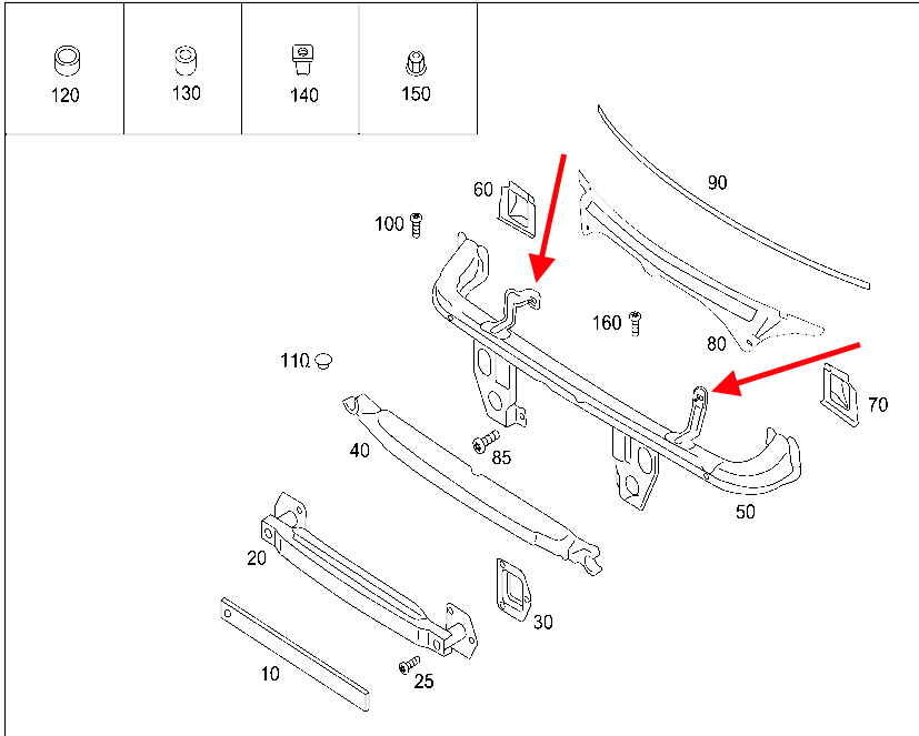

Natürlich brauchst du die. Smart hat die ja nicht umsonst erfunden. Die halten das Frontpanel.
Teilenummer
Findest du im Ersatzteilkatalog. Meistens stehen die Nummern auch drauf. Auf den Resten in deinem Fall. Ich hab noch zwei davon auf Lager, wenn ich dazu komme gucke ich auf die Tüte.
Wie ich oben schon geschrieben habe: hol neu die Dinger.
man braucht die weil sich das Panel darauf abstützt zusammen mit der Verschraubung dann auch hält
vor 5 Stunden schrieb fortaq:
ja ... über diese Halter wird die Frontmaske zusätzlich gehalten. Sie wird darüber geschoben und mit den Schrauben gehalten. Man könnte sich auch was basteln aber orginal wäre da schon besser.

Hab die exakte Bezeichnung des Plasikhalters nun gefunden:
Z-Stütze Panelhalter 0004943V001

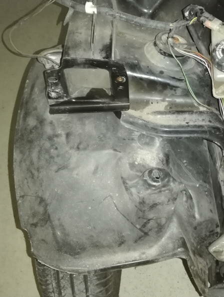

Das nächste Problem wäre der innere Kotflügel (Radlaufschale), der rechts vorne etwas zerknittert ist. Um den inneren Kotflügel zu tauschen, muss man ja den Stoßdämpfer auch abschrauben, oder?
vor 12 Stunden schrieb Outliner:
Zurückkloppen u
genau...1kg Hammer verwenden. ...und ..ich hab deie Schale an einer Stelle aufgeschnitten, so kann ich die Schale ohne Ausbau vom Dämpfer rausnehen.
bearbeitet von Smart911a
Es gibt viele gute gebrauchte Teile zu vernünftigen Preisen. Wenn du 500 Euro investierst und selber machst ist der Smart wieder fit. Reifen würde ich selber besorgen dann hast du 2 Stück zum Preis von einem min der Werkstatt.
vor 14 Minuten schrieb Smart911a:
Okay, aber zum Einbau der neuen Schale muss ich den Dämpfer dann doch bis zu einem gewissen Grad freimachen.
