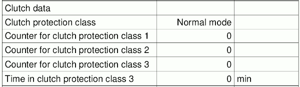

Wie kommen die Daten zusammen, über die SD?
Ich habe vor 4 Wochen diese Daten rausbekommen…ist für mich aussagekräftig.
E247382A-51C3-4517-812E-655A93F60281.thumb.jpeg.79039784d0b788d2211aa5c498604217.jpegE5430735-559F-4379-ADF0-BC5CB9C8BD58.thumb.jpeg.00a28f7fdfe6a41e7f59105a18dc4ef7.jpeg

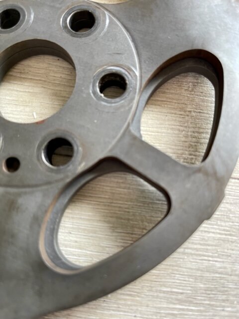

So!😁 Kupplungsscheibe MA160 032 03 76 ist die korrekte Bezeichnung für die verstärkte Mitnehmer/Flexscheibe!
Kosten mit 15% Rabatt beim SC 46,70 Taler brutto!
Hier habe ich mal die alte Scheibe auf die neue, "verstärkte" gelegt (passte saugend) :
Joa, sieht stabiler aus und die harten Kanten sind auch entschärft. Gerade an solchen harten Schnitten bricht ja gern das Material.

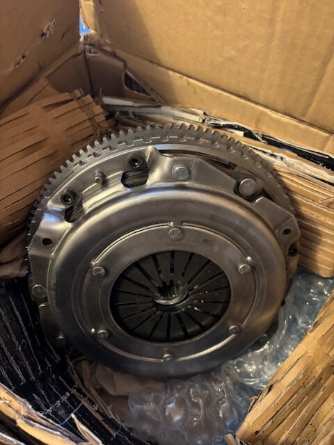

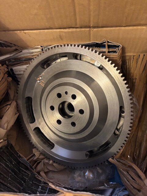

Abhilfe ist unterwegs. 😎 Sozusagen Manufakturarbeit...Bilder gibts dann...🤤
Da ist die Schönheit...😍
IMG_2037.jpg.0a04f19c156150718766ae44da946db1.jpgIMG_2038.jpg.fb9287d79e5414b7e230340dc49e4517.jpg
Ich drück dir die Daumen das es damit funktioniert.
vor 10 Stunden schrieb Outliner:
Richtig 6y 😉
Sieht richtig teuer aus.

Ja, ich hätte die Druckplatte noch verchromen lassen können und mir ein Plexiglasfenster in die Getriebeglocke...😁

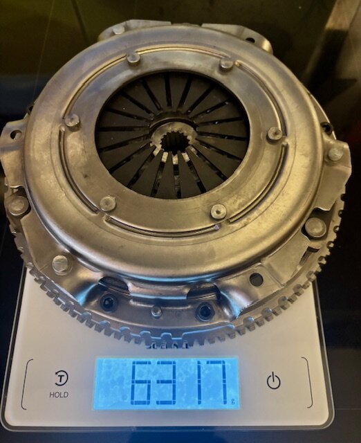

Daten: Serie: 165Nm, Bonalume je nach Belag 170-185Nm, "6y 🤤" je nach Belag 230-280Nm.
Und dafür ist sie auch noch leicht:
