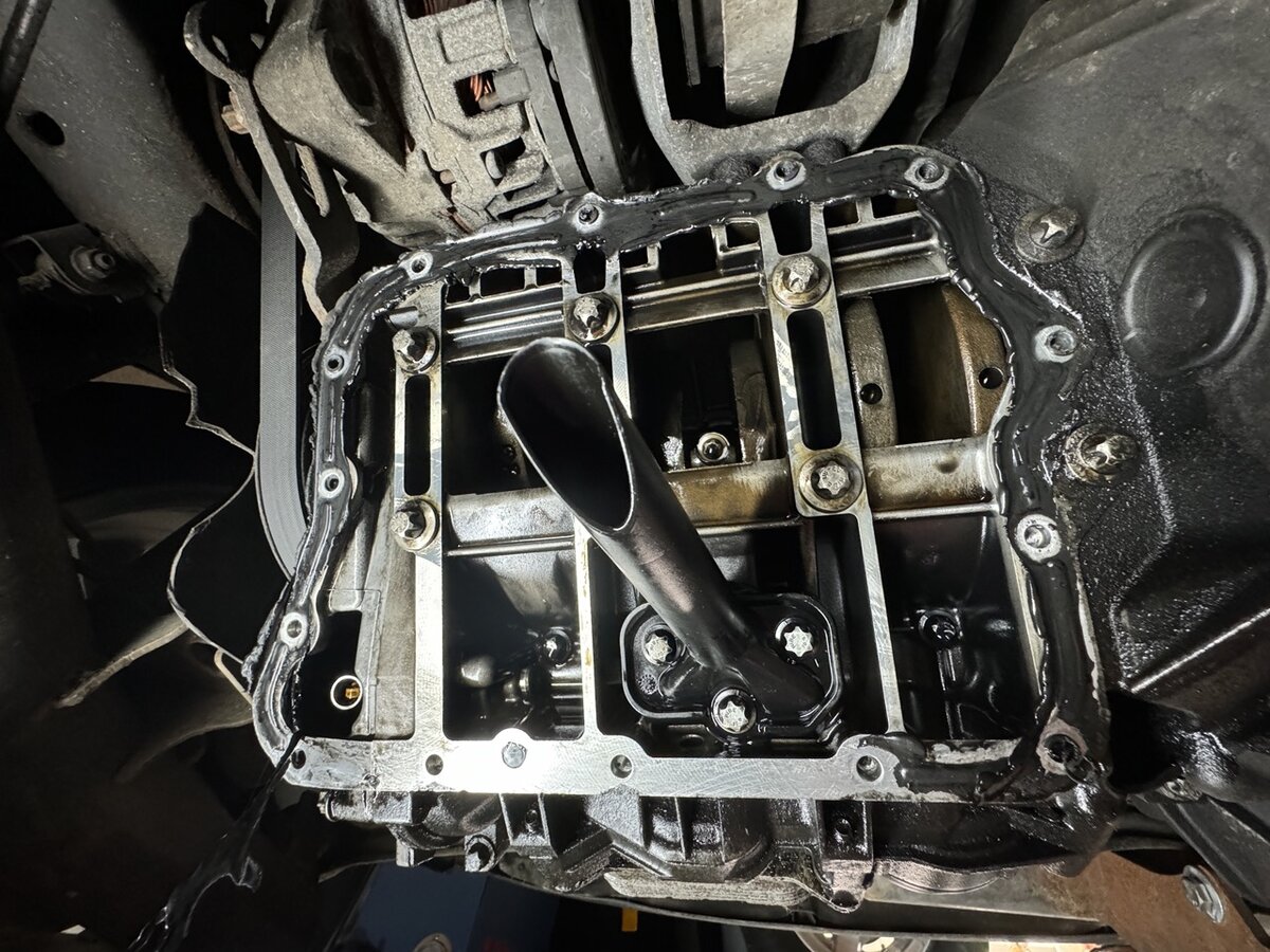

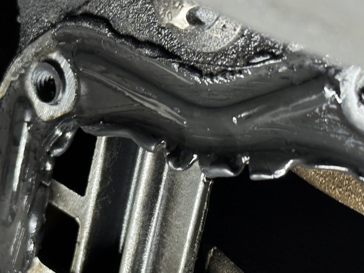

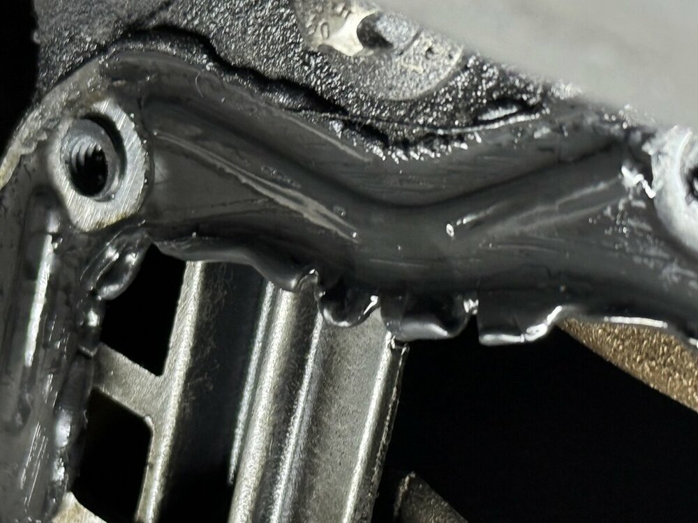

Habe die (nicht von mir eingebaute) Ölwanne gewechselt und beim Ausbau festgestellt, wie man es nicht machen sollte. Grund des Ausbaus war ein permanentes Kleckern von Öl aus dem unteren Dichtungsbereich der Ölwanne. Und die Ursache war nicht richtig verklebte Dichtmasse. An dem Bereich wo es kleckerte hatte die Dichtmasse keine Haftung, also wahrscheinlich nicht richtig gereinigt vor dem Verkleben. Zudem war viel zu viel Dichtmasse aufgetragen worden, welche sich nach innen gedrückt hat, sieht man auf den Bildern sehr gut.
Ich habe jetzt eine Gummi-Kork Dichtung mit bestellt und werde nie wieder Dichtmasse auftragen. Einbau völlig unkompliziert und dicht. Habe mir vorher die Dichtung eingescannt und werde mir für das Cabrio eine Schablone für den 3D Drucker erstellen. Das Cabrio ist dann beim nächsten Ölwechsel fällig.
