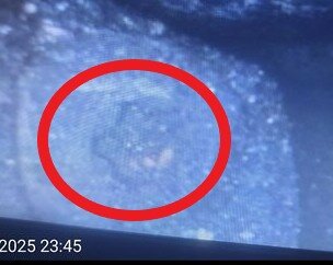

Ich hab mal mit meiner Endoscop-Cam Fotos gemacht. Ist eines davon die Schraube des  OT-Sensors ?
Sind das Aufnahmen vom Mars-Rover vom roten Planeten! 🤔

Das zweite foto läßt schemenhaft den Sensor erkennnen.
nee sorry, das zweite Foto zeigt einen Fixpunkt von der Zarge der Ladeluftführung , ist nicht der Sensor.

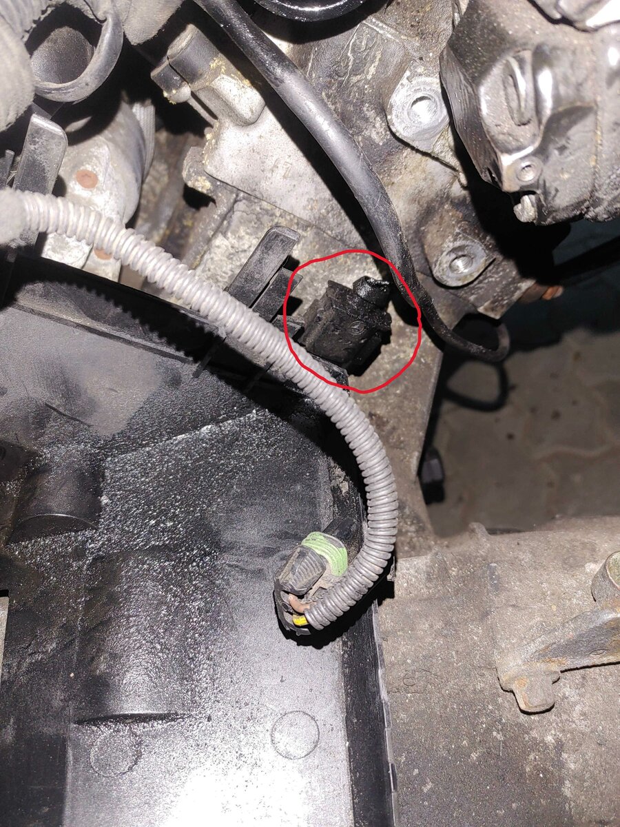

ich habe noch ein Foto von meinem Diesel beigefügt, aber beim Benziner sitzt er an der gleichen Stelle, nämlich genau rechts von der rechten Ecke der Ladeluftkühlerzarge.

Mit normalen Tatzen kommst nicht daran wenn der Llk drinnen ist. Den Sensor siehst von unten , kommst aber nicht brauchbar drann. Richtige Marke ist Bosch im Original.

OT-SensorBefestigungsschraube des Sensors

Ich denke man sieht jetzt auch den OT-Sensor mit den 2 gelben Kabeln unten,  hinter diversen Kabeln.
Dss wird noch ein Ding, da ranzukommen.
Habe davon noch Fotos mit der Inspektions-Cam gemacht.
OT-Sensor und Torx von OT-Sensor.

Wie immer sieht man nicht wirklich etwas ,ok ich weis wie das aussieht aber einer der das noch nie gesehen hat tut sich schwer, du solltest deine Qualität der Bilder vor dem Posten kontrollieren.
vor 48 Minuten schrieb Schwarzermann:
Das wurde ihm schon ein paarmal geraten, aber immerhin passen sie zum Rest seiner KV "Tutorials".

Das Loch der Torx Schraube scheint übrigens gut mit Schmodder gefüllt zu sein.
Den musst Du erst mal entfernen, sonst vermurkst Du die Schraube schneller als Du schrauben kannst! 😉
Und wenn die rund ist, dann ist Feierabend an der Stelle!

Ich weiß, daß sie leider nicht optimal sind, aber mit dem Handy kommt man da nicht hin, daher wurden die Fotos mit einer Inspections-Cam gemacht, die man normalerweise in verstopfte  Abflussrohre usw. steckt. Daran läßt sich nix verbessern. Die sind halt so.
Klar, sollte msn die Schraube vorher reinigen.
Fragt sich bloß wie und dann natürlich das lösen selbst.
Vielleicht bau ich doch evtl. den Ladeluftkühler noch ab, falls man dann einen etwas brsseren Zugang hat ?
