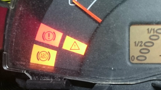

Ich häng mich hier kurz dran, weil mein 450 von 1999 genau dasselbe Auto ist und leider auch genau dasselbe Problem hat: Motor läuft, aber es geht kein Gang rein, die Lampen leuchten wie im Bild, und die ABS Einheit wird in meinem Auslesegerät als tot/ohne Signal angezeigt (Fehlercode 0D)
Das ganze leider sporadisch: Mal tut er so als ob nichts wäre, und dann geht er wieder nicht, so wie jetzt gerade.
ABS Steuergerät Anschlüsse prüfen und ggf. ersetzen ist jetzt als erstes angesagt.
