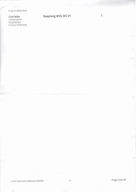

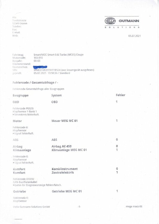

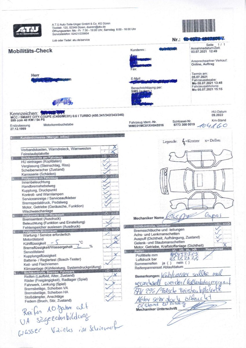

Gestern war ich mal bei ATU um meinen Wagen leicht durch zu checken.
Leider habe ich nicht soviel Info bekommen, wie ich mir gewünscht hätte.
Ich dachte vielleicht bekomme ich es raus, ob sich eine Reparatur lohnt oder eher auch nicht.
Das Ergebnis von ATU lege ich als Anhang anbei.
Ich denke es wäre vielleicht besser die Kompression messen zu lassen.
Am 19.6.2021 um 20:39 schrieb Outliner:
Da brauchste keine Kerzen mehr angucken oder ne Kompressionsprüfung machen. Das Ding hats erlebt!
Vorbehaltlich daß mir hier noch jemand widerspricht: Jede weitere Diagnosemaßnahme ist verschenktes Geld. Bau einen Austauschmotor ein und die Sache ist erledigt. Davon daß du jetzt 37 Diagnosen einholst was alles nicht in Ordnung ist, wird der Motor auch nicht besser.
Wenn du jetzt wissen willst, ob die Reparatur generell lohnt, das ist aus der Ferne schwer zu beantworten. Kommt darauf an, wie gut der Smart sonst noch so ist. Der Diagnosezettel mit uralten Reifen, verstellter Spur und Wasser im Scheinwerfer deutet allgemein auf Wartungs- und Reparaturstau hin. Also eher ungepflegt.
vor 2 Stunden schrieb Funman:
Das sehe ich genauso. Ohne das jemand aus dem Forum den angesehen hat, ist eine Diagnose so sehr schwierig. Oder gar eine vernünftige Empfehlung. Die Leute hier im Forum wissen wo sie nachsehen müssen... Der ATU macht da eher einen nach Vorschrift. Auf diesen Zettel kannst nicht geben.
Es kommt drauf an wie verrostet die Karosserie ist. Dazu müßte man die Front und Heckschürze abmachen und die Bodenverkleidung. Wenn da noch alles OK ist kommt es drauf an wie der Rest noch da steht. Gerade auch die komplette Elektrik.  Am Motor würde ich nichts mehr machen. Wenn du den Wagen lange fahren willst mach einen Tauschmotor rein...Kupplung neu wenn nötig.
Aber es kann auch schnell ein Geldgrab geben, wenn mit der Zeit der Rest..Achsen Bremsen, Lima, Anlasser......repariert werden müssen. Manchmal nimmt das kein Ende mehr.

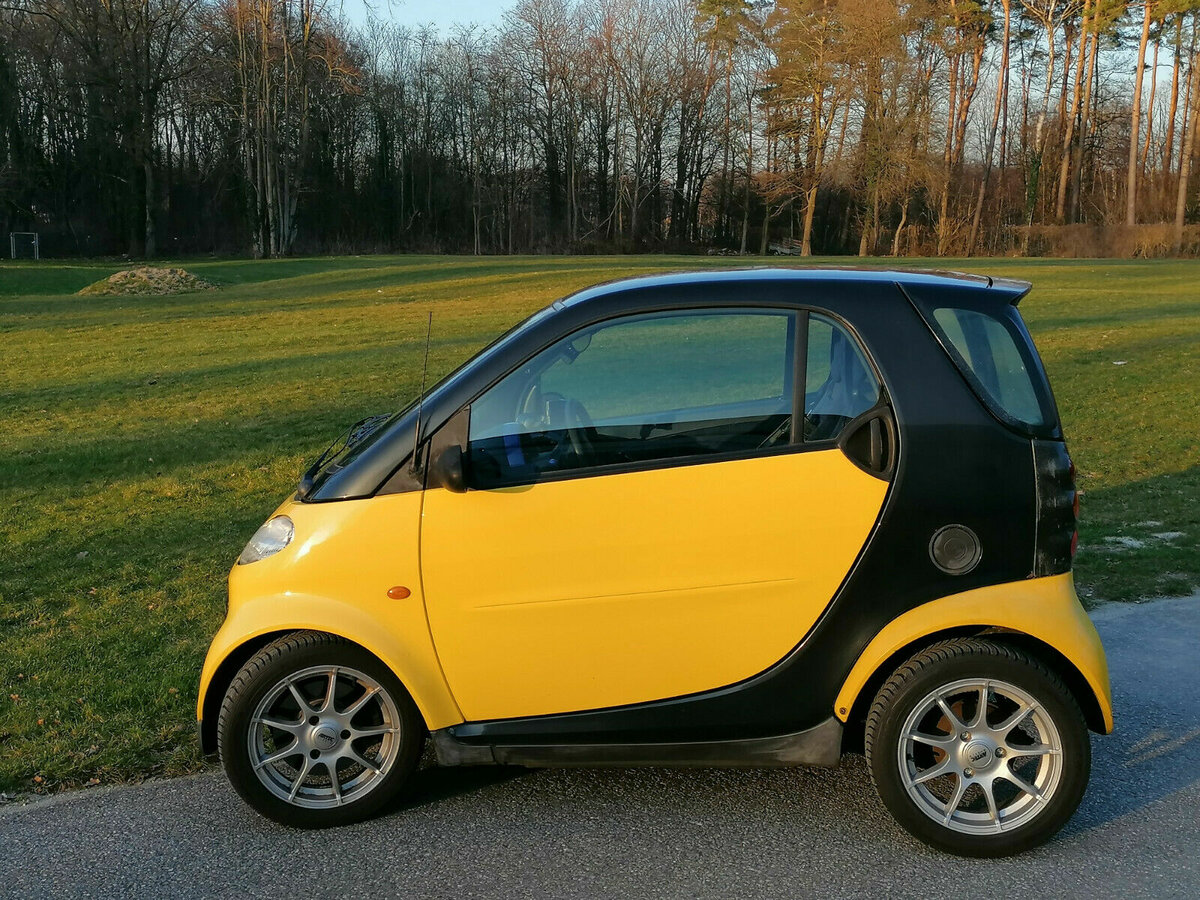

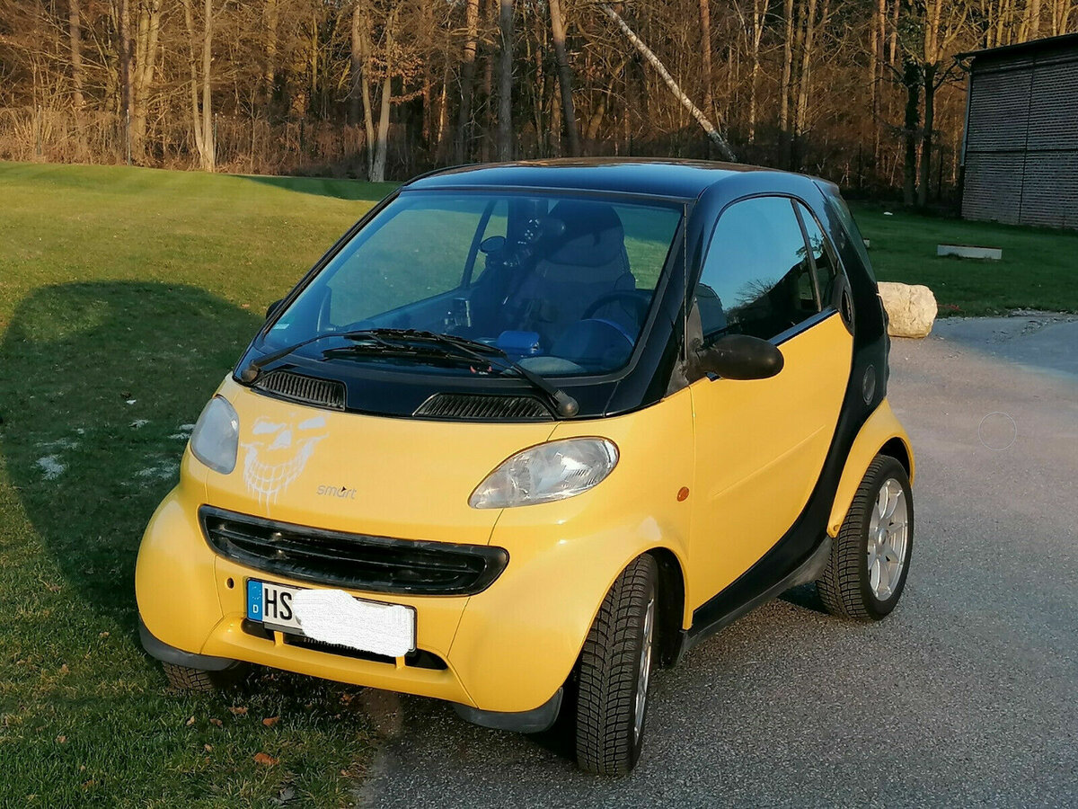

Ich möchte mich an alle hier bedanken. Werde den Smart wohl verschrotten lassen. Denn ich selber kann leider nichts mehr reparieren, da ich zu 100% körperlich behindert bin. Und alles in einer Werkstatt machen lassen (ATM, Stossdämpfer, Kühler ect.) das wird wohl zu teuer. Für mich war er halt für kurze Zeit ein Fortbewegungsmittel für Strecken die ich mit meinem E-Mobil nicht mehr schaffe. Schade ist es trotzdem, denn äußerlich sieht er nicht ungepflegt aus, sonst hätte ich ihn nicht gekauft. Auch die Reifen sehen noch gut aus aber ich bin halt ein Laie und hab nicht genau hingeschaut.

Ja, sieht doch noch hübsch aus. Verkauf ihn doch hier im Forum.
Prinzipiell ist es eigentlich eine gute Idee, gerade bei Behinderungen einen Smart zu kaufen, wegen der Automatik. Aber der Smart, gerade der Benziner, hat leider ein paar Pferdefüße, die es zu umschiffen gilt.
Verschrotte ihn nicht!
Stell ihn hier zum Verkauf ein oder halt in den üblichen Plattformen. Dann beschreibst du die Mängel und gut ist. Vielleicht kauft ihn jemand und macht den wieder flott. Selbst wenn er geschlachtet wird finden die Teile wieder neue Besitzer. Das ist alle mal besser als in die Presse
bearbeitet von Smart911a
Nicht in die gierigen Klebegriffel vom Verwerter geben! Da bezahlst du noch!
Biete ihn hier an oder bei mobile für ein paar Taler, da findet sich sicher jemand. Schreib 500 VB dran.
Von den Fotos her ist er doch ganz gut beieinander!
Für den Schrott eindeutig zu schade!
