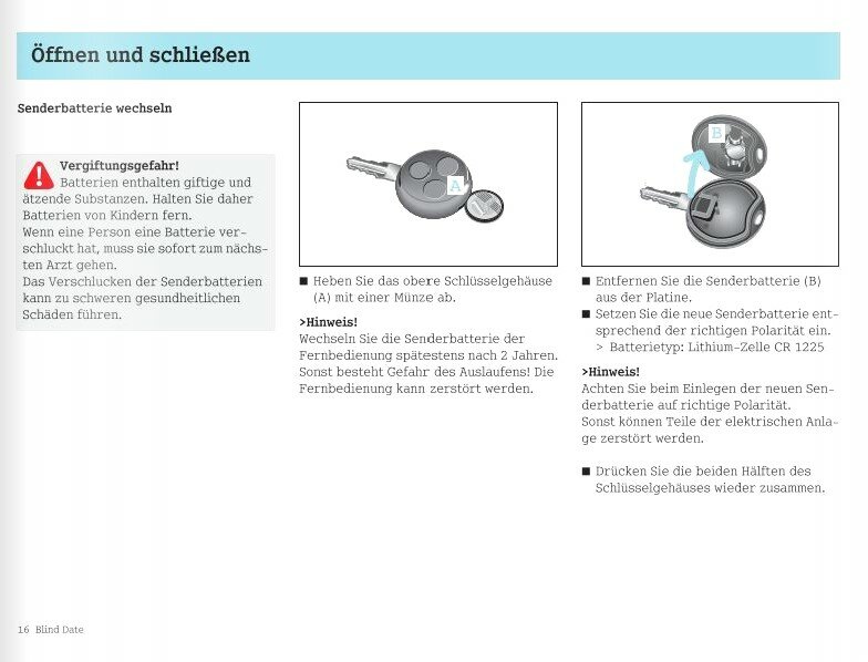

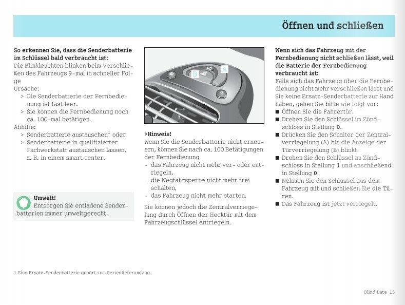

Siehe Auszug BDA Smart 450

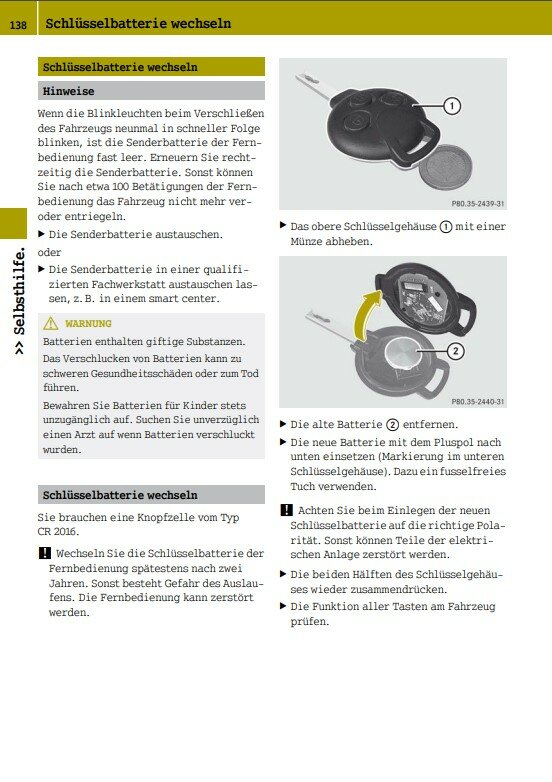

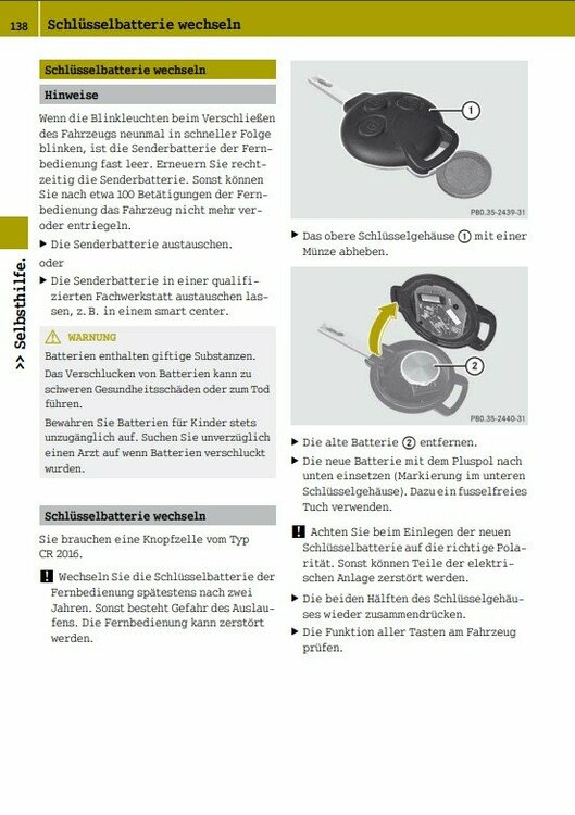

Siehe Auszug BDA Smart 451
