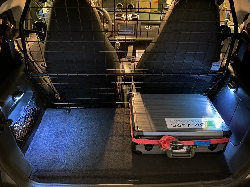

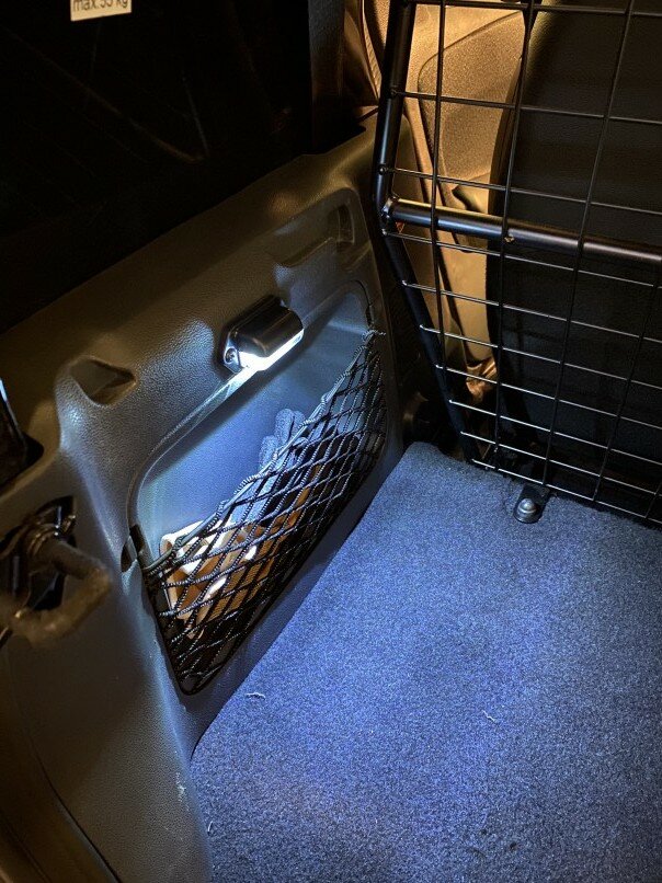

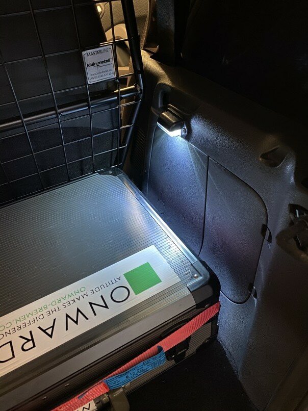

Lieber @greatoldman, das finde ich ja wirklich sehr nett von Dir, das Du an mich denkst 🙂 Das Thema Kofferraumbeleuchtung habe ich mit @yueci bereits intensiv diskutiert, Fakt ist, dass mich sehr gestört hat, dass man im Kofferraum nix sieht. eine Kofferraumbeleuchtung musste her. die Lösung von @BulletDriver ist natürlich eine Sensation, viel besser geht es nicht, wenn man dann noch eine 3.000K LED einsetzt, die die gleiche angenehme Lichtfarbe hätte, wie die Innenraumbeleuchtung vorn, wäre es perfekt. Leider hab ich weder einen 3D Drucker, noch die Kenntnisse und Fertigkeiten die das braucht. Meine Lösung sieht man auf den angefügten Bildern, ich habe eine Lösung gesucht, die den Kofferraumboden ausleuchtet und möglichst wenig blendet. Am Ende bleibt ( wenn man keinen 3D Drucker hat, nur, Kennzeichenleuchten zu benutzen, die gibt es leider nur mit 5.000 K LED, wobei, so blau, wie es die Kamera zeigt, ist es dann doch nicht...

Lieber Outliner, ich bin ein Dremel Meister, obwohl ich Proxxon benutze. Das Problem ist, das jede Handschuhfachleuchte o.ä. was Du in die senkrechte hintere Verkleidung einbaust außer beendet, nur blendet. d.h. Du öffnest im Dunklen den Kofferraum und siehst noch weniger als ohne Beleuchtung, weil Dich die Leuchten blenden. Die einzige Position, wo die von Dir beschriebene Leuchte gehen würde, ist die Mulde links, die benutze ich jedoch sinnvollerweise als Ablagefach mit Netz davor, also auch keine Option. aus diesem Grunde wäre tatsächlich ,wie von mir schon zugegeben, die tolle ED Druckerleuchte das Beste, aber eben eingelassene senkrechte Leuchten wegen der Blendung keine Option, leider...

Kofferraumbeleuchtung habe ich bei mir so gelöst. Ist auch mit LED. Stammen ursprünglich aus dem Audi A6 4G und sind unten in den Türen verbaut zur Umgebungsbeleuchtung wenn man die Türen öffnet. Gibt es für einen schmalen Taler in der Bucht
Weiterhin ist noch eine im rechten und linken Fußraum verbaut.

Ich hätte das jetzt noch symmetrischer gemacht, aber ja. An genau so etwas dachte ich.
da gebe ich dir Recht. Im Nachhinein habe ich mich auch geärgert da ich feststellen musst das auf der Seite mit dem Fach doch noch Platz war. Ursprünglich war nur die rechte geplant (war auch zuerst verbaut)
Smart 451 Cabrio Brabus Xclusive
ich habe es ähnlich gelöst, die linke Seite ist blendfrei und nach unten gewinkelt - rechts war dies leider nicht möglich, da ich allerdings ein Cabrio mit Gepäckraumabdeckung fahre ist die Blendung nach oben kein Thema.
bei meinem Cabrio blendet auch nichts. 👍
