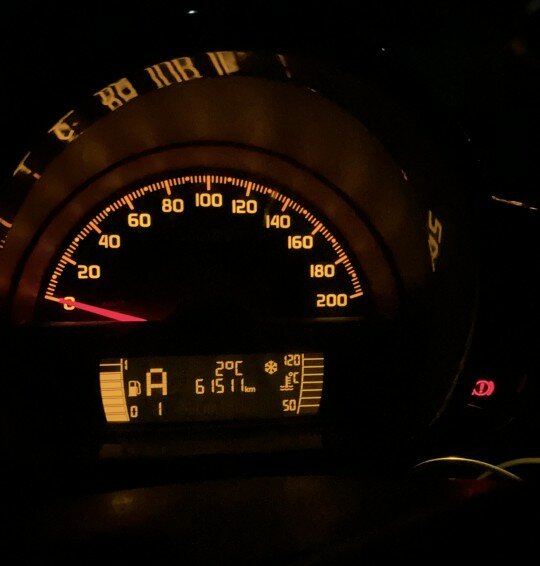

Moin zusammen,
heute muss ich mal mit meinem neuen Tacho Display angeben, ob wohl mir der Ruhm gar nicht gebührt, das Display hat nämlich yueci hier aus dem Forum für mich hergestellt.
Es ging schon einmal damit los, das das Display in meinem Auto die Motortemp. nicht anzeigte. Auch der aktuell gefahrene Gang im Automatikmodus wurde nicht angezeigt. Der z.b. von MDC angebotene Bordcomputer war keine Option für mich, weil er viel zu viele Informationen zeigt. Was ich sehen möchte ist: Tankinhalt, gefahrener Gang, Außentemperatur. und Motortemp. Nicht mehr und nicht weniger. Und das kann das Vorgängerdisplay.
Wir haben also ein entsprechendes Display besorgt, und als Krone auf dem Ganzen hat Marc dann in mühevollster Arbeit die Original Folie davon abgepult und eine Polfilterfolie aufgebracht.  Nun habe ich gelbe Schrift auf schwarzem Grund und freue mich, so sieht's aus...

Das mit der Farbe "Amber" unten gefällt mir  auch nicht. Auch dass kein Temp da ist :-(. Oben habe ich schon einen schwarzen Tacho. Wie lange hat @yueci für das "untere" gebraucht? Glaube ich frage ihn mal selber 😙

...im Grunde ist es ganz einfach, du zerlegst den Tacho bis zum Display und entfernst von diesem die originale Folie. Das ist auch der schwierige Teil, weil das Display nur ein relativ dünnes Glas ist und die Folie "netterweise" vom Hersteller ziemlich gut verklebt wurde, kann das Display dabei brechen. Mit Hitze kann man arbeiten, allerdings sind dort Grenzen gesetzt, weil es sonst auch das Display schädigt.
Ich habe mir im Vorfeld immer ein passendes Display besorgt und dieses dann umgebaut, damit ich im Schadenfall auf der sicheren Seite bin - muss man aber nicht machen. Wenn man dann auch noch die Funktionen wie Kühlmitteltemperatur und Ganganzeige im Automatikmodus verwirklichen will, kann man auf das alte Display zurückgreifen und diese invertieren.
Dazu benötigst du dann noch ein ca. 100x100mm großes Stück Polarisationsfolie - ich habe da immer 0,4mm Stärke genommen. Diese schneidest du zurecht und befestigst sie vor dem Display.
Den Winkel für die Befestigung kannst du hier erkennen
