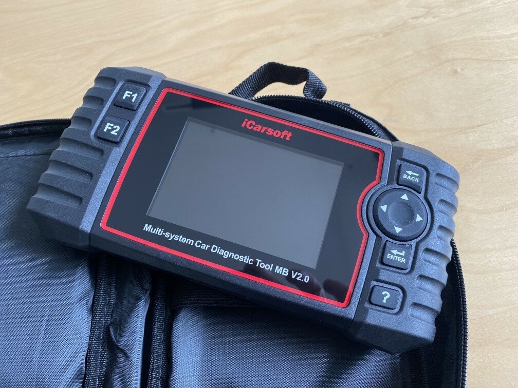

heute kam mein Lenkrad und das Diagnose Tool. Der Verkäufer war wirklich sehr zuvorkommend, nachdem ich ihm erklärt hatte, dass wir keine windows Computer haben, hat er vor dem Versand noch ein Update gemacht. Das Ding kann für meine Verhältnisse unglaublich viel, das Anlernen des LWS war ohne die Benutzung der Bedienungsanleitung innerhalb von einigen Sekunden erledigt, dann habe ich noch diverse Fehler auslesen, nachvollziehen ( immer dann wenn ich rumgebastelt hatte) und löschen und unglaublich viele Sachen ansehen, von denen ich gar nicht wusste, das mein Auto das alles weiss. Das tool versorgt sich mit Strom aus dem OBD Anschluss, benötigt keinerlei Zusatzgeräte und man kann auch während der Fahrt verschiedene Werte ansehen, wenn man mag. Das Ganze für unter 150,- Euro, finde ich schon ziemlich stark... Klar, es kann nicht, was Star Diagnose kann, aber damit wäre ich vermutlich eh überfordert...
Gruß vom Deich, Martin
Hallo Martin,
mit dem Hersteller habe ich sehr gute Erfahrungen gesammelt. Hat bisher bei allen Autos funktioniert. Speziell beim MINI R55 habe ich alle Serviceintervalle wieder zurückgesetzt. Ich habe diese Version:
CR PLUS
Das ist für viele Fahrzeuge nutzbar und bekommt immer die aktuellen Daten über eine Aktualisierungssoftware.
Dort steht u.a. auch der Lenkwinkelsensor drin (Kalibrierung):
1. Read & Clear DTCs
2. Read Data Stream
3. Full ECU Diagnosis
4. Diagnose Multi-brand Models Equipped With OBDII-16 DLC
5. Easy To Use With Metal Dome Keys
6. Oil Light/Service Reset
7. Brake Pads Reset
8. Steering Angle Sensor Calibration
9. 4.0" TFT LCD with 480 * 320 Pixels
10. Hi speed update via PC
11. Upgrade via TF Card
12. Support Multi-language
and for more, refer to User's Manual.
Viele Grüße
Jörg
bearbeitet von Joerchy

Moin Jörg, danke für Dein Feedback, bisher habe ich ja nur Erfahrungen mit alten Autos, bei denen OBD ein Fremdwort ist. dies hat sich mit dem Smart ja nun geändert. Gestern habe ich sogar festgestellt, dass mein Landrover Defender aus 2009 einen OBD Stecker hat 🙂 demnächst werde ich damit mal rumspielen
Hallo Martin,
gestern ist mein 2012er Freelander 2 ohne irgendeinen Mangel durch den TÜV. Ich habe mir den CR Plus damals gekauft, weil ich es satt hatte, ständig neuen Carly-Schrott zu kaufen. Anfangs gab es einen Adapter und die App konntest man einmalig kaufen. Fertig. Mittlerweile haben die schon die dritte Version von Adapter und man kann nur noch ein Abo abschließen. Daher bin ich froh über das iCarsoft. Ist zwar am Anfang einmal teuer, aber dann ist das auch erledigt. Die Aktualisierungen sind inklusive.

vor 4 Stunden schrieb Joerchy:
150€ ist einmal teuer? 🤣
Darauf habe ich geantwortet, der Satz hat weder was mit Carly zu tun und dann kostet das Plus eben 200€. Ist doch günstig, gegenüber ins SC zu fahren und dort 30€ und mehr für einmal auslesen zu bezahlen. Zudem man das Gerät ja für Nachfolgefahrzeuge auch benutzen kann.
