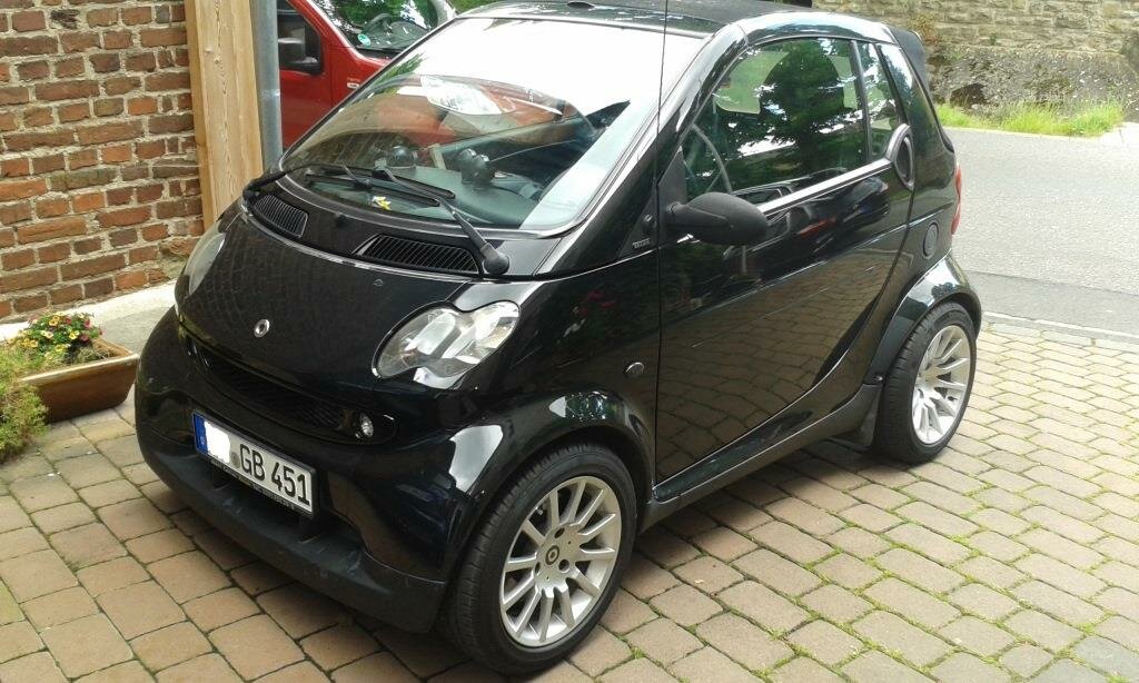

So, es gibt ein paar Neuigkeiten...

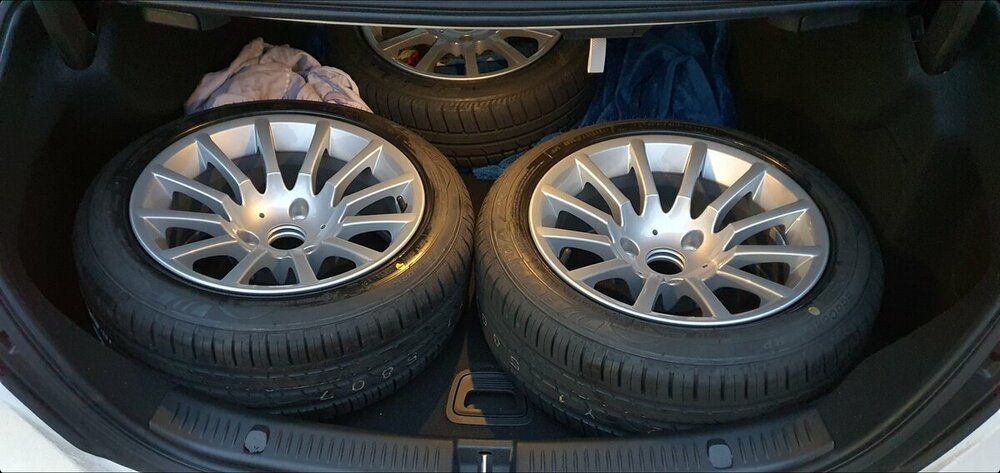

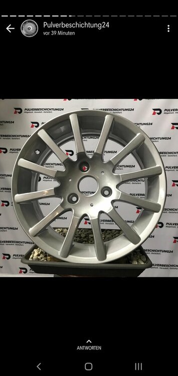

Nachdem ich letzte Woche die Felgen vom pulverbeschichten abgeholt habe (die Felgen waren so dermaßen oxidiert, daß es etwas länger gedauert hat) und direkt zum Reifenhändler meines Vertrauens gebracht hatte, habe ich die fertigen Räder heute abgeholt. Jetzt warte ich auf das Frühjahr, damit ich das Fahrwerk, welches ich bereits hier liegen habe (RS Sportfahrwerk Kit 3.4), einbauen kann und dann zusammen mit den Rädern per Einzelabnahme eintragen zu lassen.
Und noch ein Bild mit Reifen. Reifen sind Fulda Ecocontrol in den Größen 175/55 15 und 195/50 15

Pro Felge 80 Euro. Der Preis beinhaltet:
Reifen abziehen ggf. Entsorgen
Auf Rundlauf prüfen u. ggf richten
Chemisch entlacken
Schäden ausbessern
Glasstrahlen
Grundieren, Lackauftrag und Klarlack
Guckst Du hier. So sieht aus.

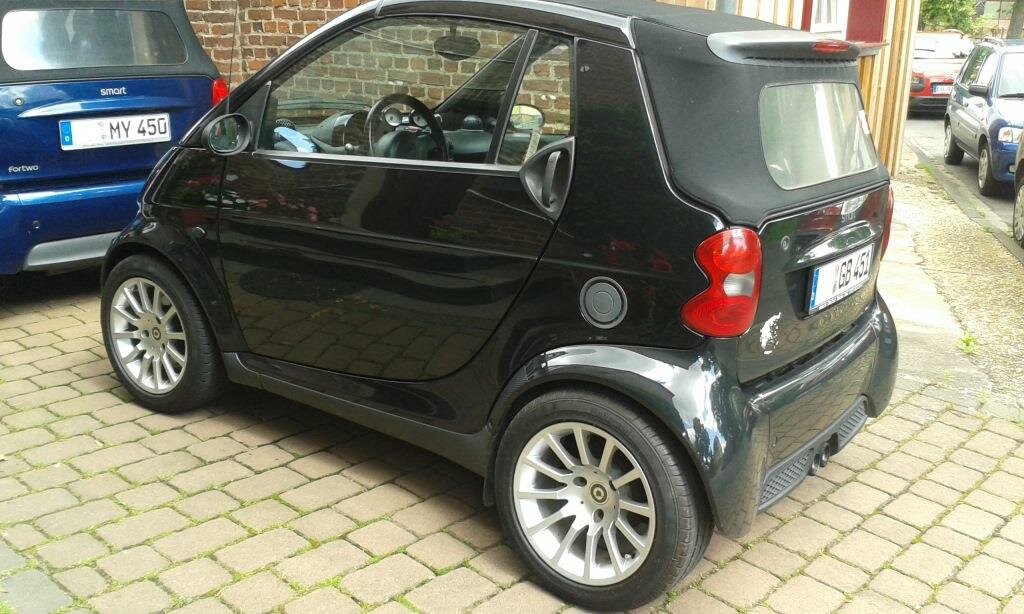

So, das Fahrwerk ist eingebaut, die neuen Räder sind montiert und anstandslos eingetragen.
Sehr schön und stimmig geworden! 🙂
Dann kann ja das Cabriowetter kommen!
Mit offenem Dach und heraus genommenen Holmen sieht es gleich noch mal schöner aus! ☺️
Die Trackline stehen dem 450 schon sehr gut.
Mir sind sie zu pflegeintensiv, sonst hätte ich die schon lange mal der Tochter vom Roadster Coupe gemopst.
Fahrdynamisch könnten die nämlich mit deinen Reifendimensionen am 450 das Optimum sein und noch besser als die Spinline.

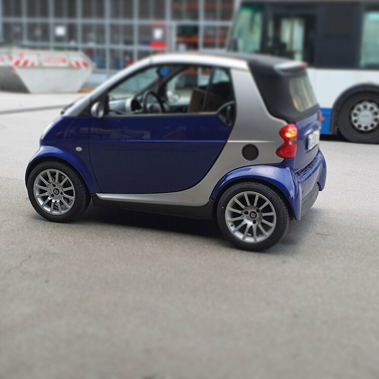

Hatte auf dem smart auf dem Foto rundum 7Jx15 mit 195/45-15. Ist meiner Meinung nach optimal.
Bei 7" ist 195 ja schon wieder das "Minimum" an Reifenbreite. Ist aber zulässig. Ich habe das auch schon auf einem anderen Fahrzeug in beide Richtungen voll ausgeschöpft. Einmal 185er auf 5" und 165er auf 5,5". Sieht schon komisch aus wenn die Felge "fast" breiter als der Reifen ist.🙄
