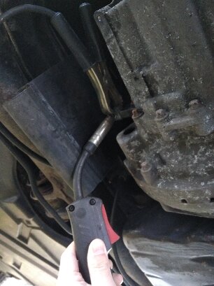

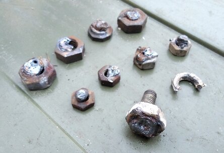

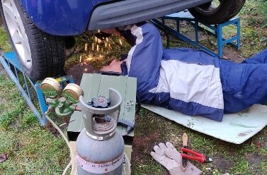

wenn du die Riffel-Unterlegscheibe verbaut hast ,hält das Ding auch an den 2 Schrauben vorübergehend. Aber du solltest versuchen die 3te Schraube auch wieder hin zu bekommen.
Die Methode mit der aufgeschweissten Mutter scheint mir in diesem Fall die praktikabelste zu sein, weil ja der Stumpf noch ein bißchen raus schaut.
Allerdings ist dann unter der Karre liegend auch etwas ungünstig machbar!
Vielleicht könntest Du mit zwei Befestigungsschrauben in eine Werkstatt fahren und die holen Dir dann den Rest auf der Hebebühne mit einer aufgeschweissten Mutter raus.
Wenn noch soviel da ist kann es durchaus auch funktionieren ein 3er Loch in die Schraube zu bohren. 3-4mm tief reicht und dann einen etwas größeren Torx rein zu schlagen. Mit einem Heißluftföhn das Gehäuse schön heiß machen und versuchen zu lösen.
Funktioniert in 2 von 3 Fällen.
Durch den frischen Abriß ist das Ende in der Regel blank. Mutter M8. Geht gut und schnell. Schutzgasschweißgerät ist allerdings vonnöten.
