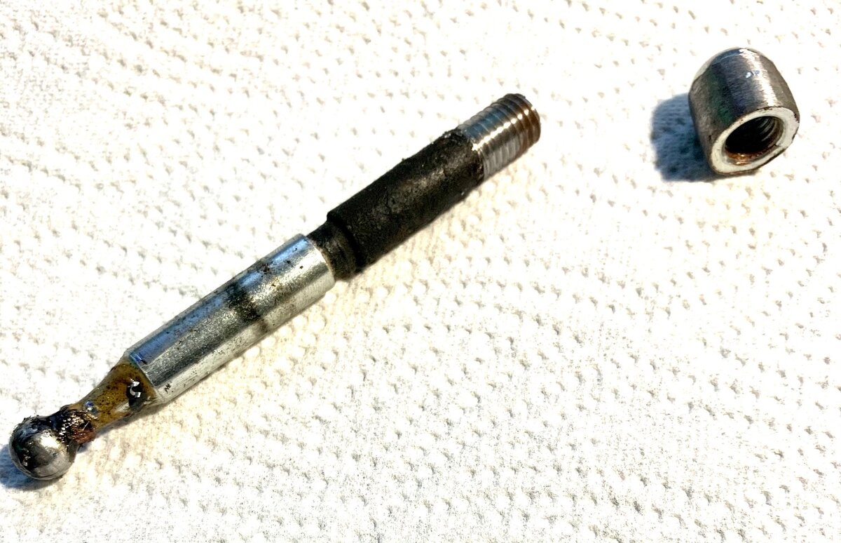

So. Mein Kleiner ärgert mich momentan mit sehr seltsamen Einkupplungsvorgängen. Entweder der Gang rutscht rein oder er wird reingekloppt dass der Kopf wackelt.
Habe mal beim Aktuator angefangen, das wars natürlich nicht, denn ich habe einen anderen Aktuator probiert und es war ähnlich.
Loch im Ausrückhebel nicht vorhanden, aber wo ich den Aktuator schon mal draussen hatte, habe ich den Motor vom Aktuator mal abgemacht wegen Fett (Schraube abgerissen, aufgebohrt, Gewinde nachgeschnitten, Passung etwas kipplig der Schraube im Gewinde, aber gut eingeklebt. Ging auch festzuziehen!).
Nun ist das Aufstöpseln der 12er Hutmutter ja auch nicht wirklich schön, auch wenn es funktioniert.
Schweissen hat nicht jeder die Möglichkeit und es ist auch nicht so edel und benötigt Nacharbeiten.
Also hier ein Bolzen mit M10 Gewinde (geht gut zu schneiden) und bearbeiteter M10 Hutmutter mit Schraubensicherung drin. Perfekt, wie ich finde...
Morgen mal die Verkabelung und Stecker prüfen...🙄

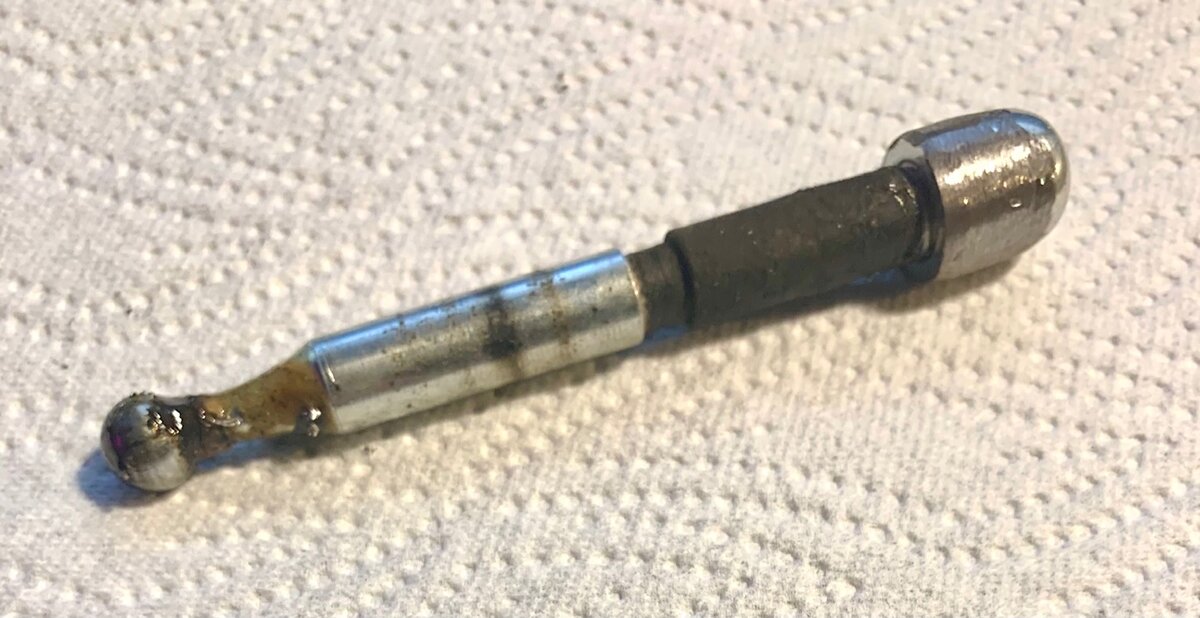

Wie wäre es damit? Das ist meine geschweißte Lösung. Man beachte die Fase am hinteren Ende der Verdickung.

schöne Arbeit. Aber was hat das für ein Vorteil den Stößel vorne  dicker zu machen ?
Entweder die Pfanne hat schon ein Loch oder man ist in freudiger Erwartung auf Grund der Laufleistung...
Na, daß die Kraft in der Pfanne des Ausrückhebels nicht mehr so punktuell übertragen wird, sondern sich großflächiger verteilt bzw. bei bereits durchstoßener Pfanne kein sofortiger Austausch des Ausrückhebels erforderlich ist, was ja einen Ausbau des Getriebes erforderlich machen würde.
So kann man dann sogar im Falle eines Lochs in der Pfanne noch weiter fahren, bis die Kupplung endgültig am Ende ist und ausgetauscht werden muß. Dazu muß ja dann ohnehin das Getriebe raus.

vor 9 Stunden schrieb Outliner:
bestimmt auch viel Arbeit, den Kegel so schön hinzubekommen.
Geht eigentlich. Nach erstem grobem Vorarbeiten hab ich das Ding in die Bohrmaschine gespannt, mit höchster Drehzahl laufen lassen und gleichzeitig mit der Flex und Fächerscheibe in Form gebracht. Das geht ruckzuck und wird exakt rund. Das mühsamste daran ist das Schneiden des Gewindes. Ich hatte schon den Eindruck daß der Stahl a weng zäher ist.

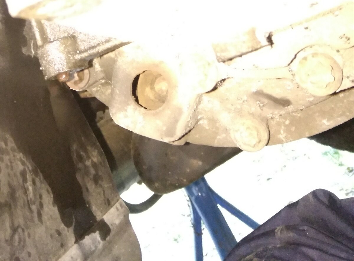

Mein Smart schaltet nicht mehr. Hab heute auch mal den Aktuator abgenommen. Obere Schraube abgerissen, steckt noch. Hoffentlich geht der Rest morgen, nachdem das Öl über Nacht einwirken konnte, so raus 🙈

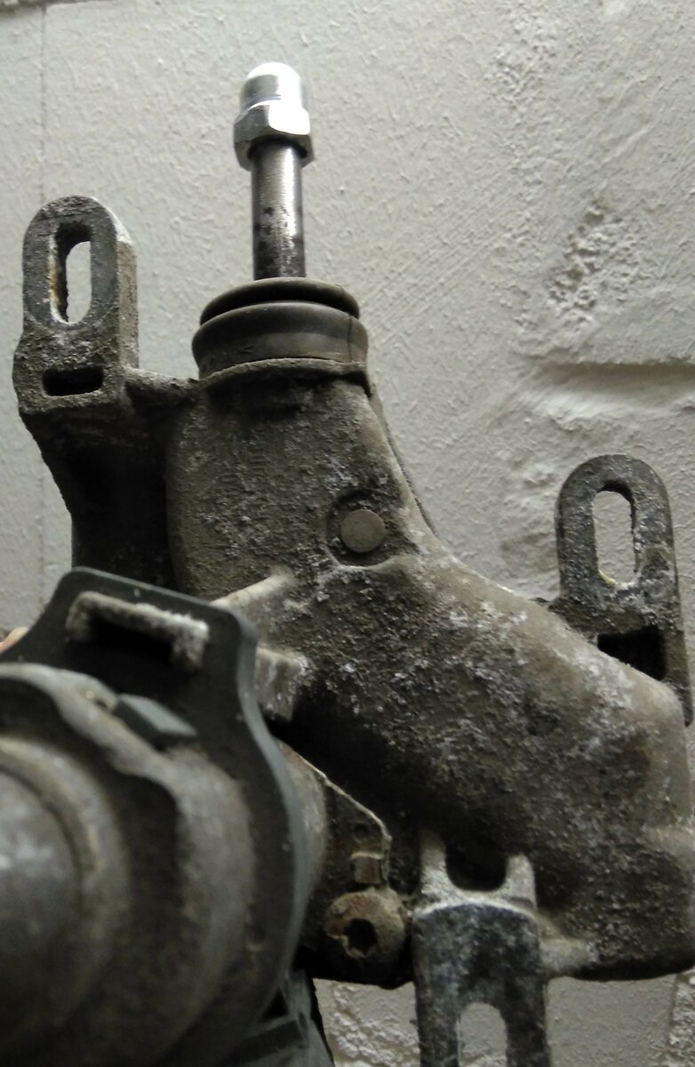

Loch im Ausrückhebel konnte ich nicht erkennen (siehe Bild). Da aber der Aktuator am Anschlag ist, habe ich ein 10er Gewinde auf den Stößel geschnitten und eine Hutmutter mit Schraubensicherung draufgemacht. So hab ich noch mal einen halben Zentimeter mehr Weg und hoffe, dass es damit noch eine Weile funktioniert, bis ich die Kupplung im Frühjahr dann neu mache.

Auf dem Bild der Pfanne ist zumindest kein Loch zu entdecken.

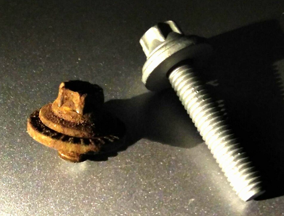

Kann ich die abgerissene Schraube vom Aktuator durch eine mit glatter U-Scheibe mit nem mm weniger Durchmesser ersetzen? Oder drückt der Aktuator sich dann weg?
hast du den Rest der Schraube raus bekommen?. Versuch die geriffelde Scheibe zu nehmen. Gerade bei den 6er Schrauben ist die Riffelung schon wichtig. Eine glatte geht zwar auch zur Not, aber die andere wäre schon besser. Ich könnte mir vorstellen das die Kupplung zu sehr verschlissen ist. Gerade wenn du nicht weist was die Vorbesitzer damit alles gemacht haben.

Ich ersetze Schrauben und Scheiben nur noch gegen Edelstahl. Auf solche Feinheiten hab ich dabei nicht geachtet und fest ist bisher immer fest geblieben.
Die Schraubenreste konnte ich bisher immer gut ausschweißen.
Der Sechskant der Hutmutter muss noch weggeschliffen werden, sonst verkantet das Ding im Loch des Getriebegehäuses!
Unter die "glatte" Schraube kann man eine normale Zahnscheibe legen.
