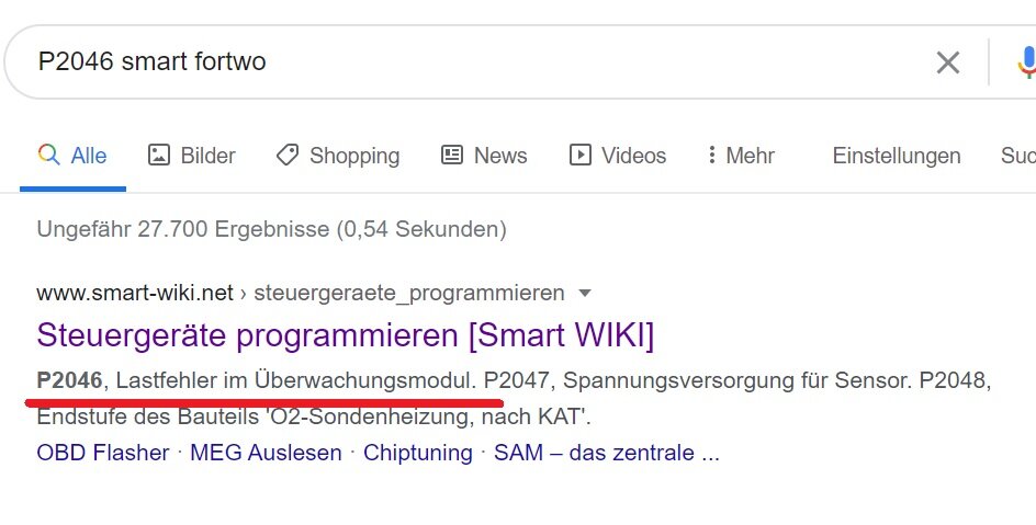

Hallo, weiß jemand, was dieser Code ist  P2046  smart fortwo
vor 21 Minuten schrieb Sako:
Was soll der Schwachsinn eine Frage mehrmals in irgendwelche bestehende Threads zu Stellen, die ein ganz anderes Thema behandeln? Und auch die Suchfunktion gibt es hier nicht Umsonst!
Suchfunktion nutzen, wenn das nicht hilft eigenen Beitrag in entsprechender Kategorie mit Angaben über welches Fahrzeug, welcher Motor und welches Prolem besteht
Oder einfach mal google nutzen, wenn es dir nur um Aufschlüsselung des Codes geht

Guten Morgen, ich möchte nur wissen, was das bedeutet. P2046
Lesen kannst aber schon oder ?🤔
...steht doch oben mehrmals aufgeschlüsselt.
P2046 Lastfehler im Überwachungsmodul
Guggst Du auch mal hier im Forum
