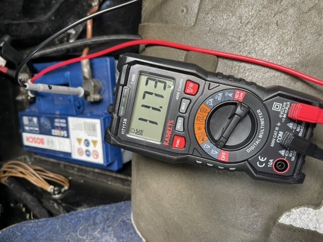

Erstes Bild ist die Spannung der Batterie ohne dass irgendwas an ist.

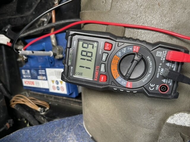

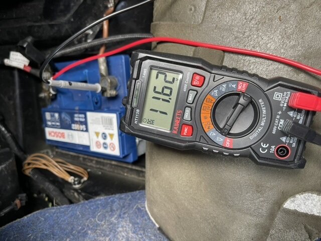

Zweites Bild mit eingeschalteter Zündung und das Dritte mit gedrehtem/Startposition Schlüssel…Allerdings startet er nicht, da aktuell wieder mal 3 Striche im Display zu sehen sind.

Bißchen wenig. Batterie leer oder doch kaputt. Vermutlich ersteres. Nach MEINER Logik sollte das aber nicht zu drei Strichen führen. Wenn das bei meinen Smarts so aussieht, und ich den Schlüssel drehe, dann klackt der Anlasser immerhin noch und die Lampen im KI gehen aus und die Spannung geht auf 6V oder so. Das heißt, er startet zwar nicht, aber es kommen keine Striche und es passiert auch sonst nix schlimmes. Deshalb nehme ich an, daß hier 2 Probleme vorliegen, leere Batterie und die 3 Striche.
