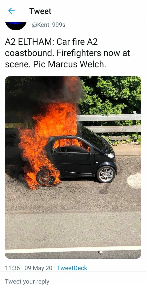

Ja und deswegen auch ein Rückruf für 451'er denn 2018 hat das KBA einen Rückruf veröffentlicht. (siehe Ausschnitt)
...und alle anderen können hier schauen, ob ihr Smart "Brandgefährlich" ist. ---->>> HIER KLICKEN1220801985_Smart2009Rckruf.thumb.jpg.4f78b88643db5c18901ba11933758c73.jpg
Was auf dem Foto abgebildet ist, das ist aber ein 450er Smart und der hat serienmäßig normalerweise überhaupt keine Dämmmatte auf der Unterseite der Motorklappe oder sonstwo drauf.
Der Rückruf bezieht sich aber auf den 451er Smart, deshalb können diese beiden Dinge nix miteinander zu tun haben!
