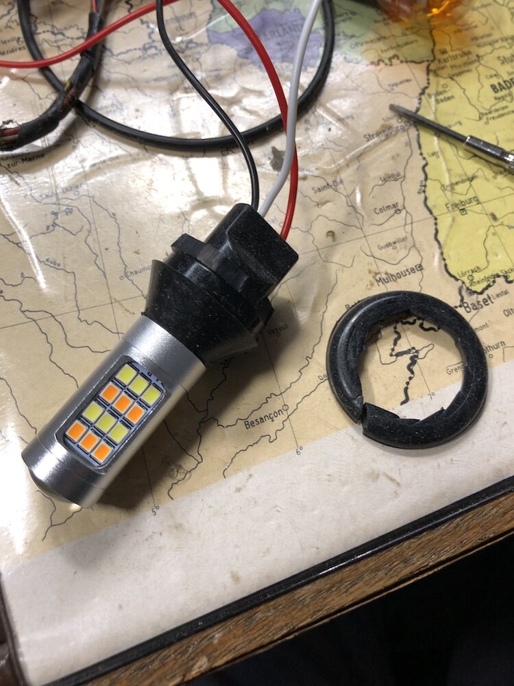

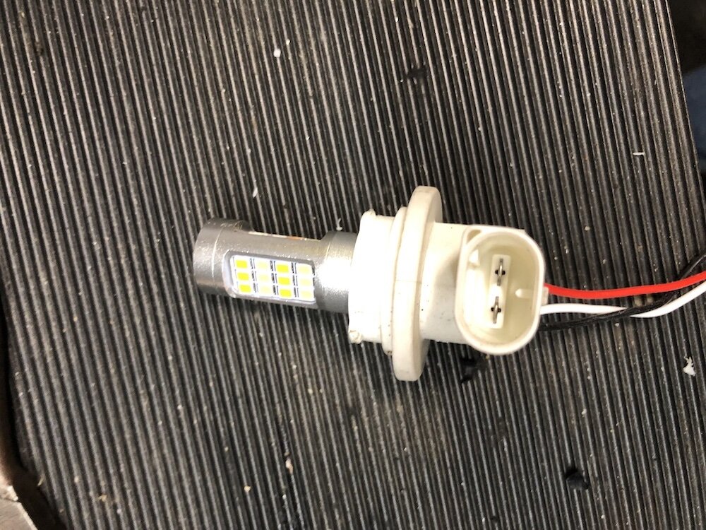

ich habe mich heute mal wieder mit dem Problem Tagfahrlicht UND Nebelscheinwerfer am 450er Facelift beschäftigt. Die Lösung war hier ja, LED Nebelscheinwerfer die auch eine Tagfahrlichtfunktion haben. Jetzt habe ich so eine "Doppelfunktion" für die Blinkerleuchten entdeckt. Hat jemand soetwas hier schon einmal ausprobiert?
Hier in komplett und hier noch die Chinalösung zum basteln.
Ich denke mal wenn die schnelle Umschaltung zwischen Tagfahrlicht und Blinkfunktion klappt sollte es funktionieren, über ein Relais könnte man das Tagfahrlicht auch ganz deaktivieren wenn das Abblendlicht eingeschaltet ist.

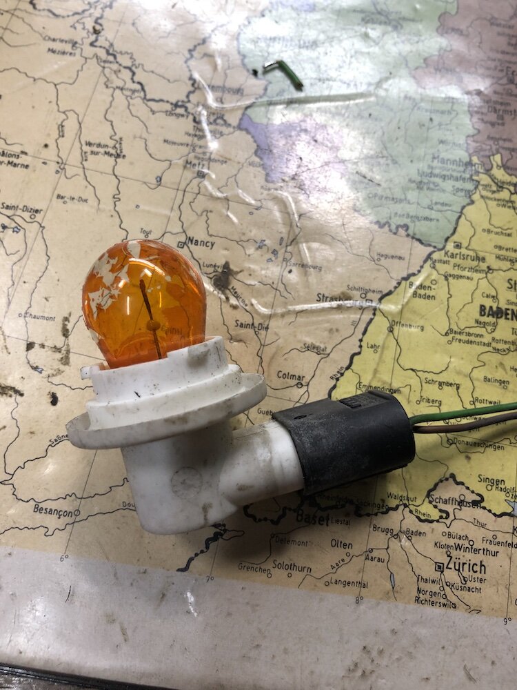

Die Chinalösung zum Basteln liegt schon seit einem Jahr in meiner Garage. Die Ausführung mit den Sockeladaptern für den Kabelbaum ist m.E. aber Kernschrott. Den einen habe ich beim Anschluss zerstört. Daher sind die noch nicht verbaut.
Wenn ich mich damit wieder befasse, werde ich die originalen Sockel vom Kabelbaum abschneiden und dort und an den Chinalampen eine AMP-Steckverbindung anbringen.
An den abgeschnittenen Kabeln mit dem originalen Sockel werde ich dann ebenfalls entsprechende AMP-Stecker anbringen, so dass ich ggf. wieder zurückrüsten kann.
Die mitgelieferten Vorwiderstände kann man übrigens wunderbar zwischen zwei Rippen am Gehäuse klemmen.
Ganz so einfach lässt sich die TFL Funktion hier auch nicht abschalten. Ein einfacher Schalter reicht nicht, es braucht auch noch ein paar Dioden, sonst blinken eventuell beide Blinker gleichzeitig.

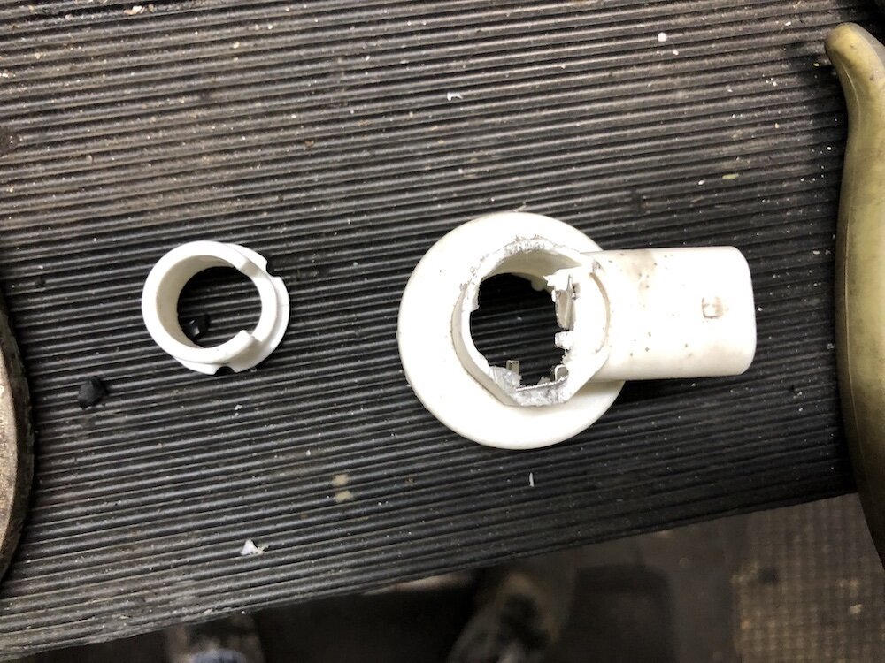

heute mal wieder etwas an der Chinalösung für das Tagfahrlicht gebastelt. Die Idee von RKI die original Sockel der Blinkerlampen zu benutzen hatte ich auch, so ist das ganze wieder ohne "Rückstände" wieder schnell aus- und eingebaut. Der Sockel hat seinen Boden und den inneren Einsatz "verloren". Die Metallhalter der Lampe werden auch entfernt und es werden nur noch die beiden Pins für den Anschluß benötigt. An der Chinaleuchte wird der Gummisockel passend geschnitten und in den Blinkersocker eingesetzt. Das Ganze passt jedenfalls schn einmal in den Scheinwerfer. So weit für heute.

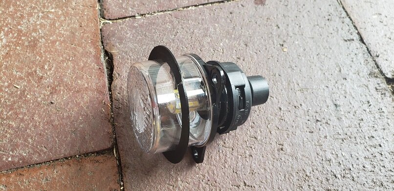

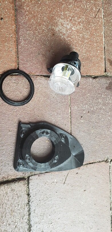

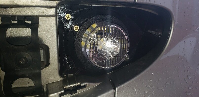

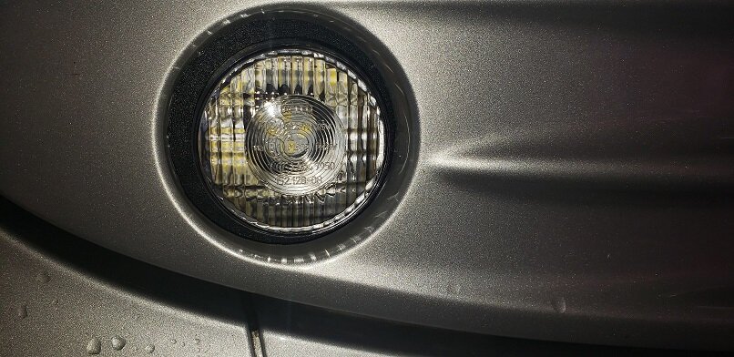

Am 4.7.2021 um 13:14 schrieb ThoK:

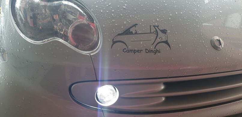

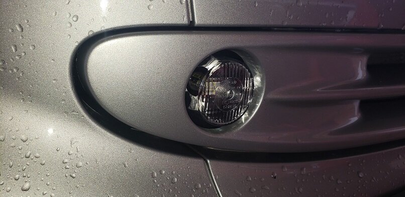

Ich habe mal ein neues Tagfahrlicht für meinen Smart gebastelt.
Die Halter und der Blendring sind 3D gedruckt, die Files habe ich zum Nachbauen auf Thingiverse gestellt.
Auf die Idee hat mich Smartparts Bippen gebracht, Die Lampen sind Hella Blinkleuchten.
Daß die Lampen nur eine Zulassung als Blinker haben und nicht als Tagfahrlicht und die Leuchtmittel nicht zulässig sind, ist mir klar.
Ich mag die Optik, sehr ähnlich den Original Nebelcheinwerfern.
Geschaltet ist das Ganze über ein E87 Modul
