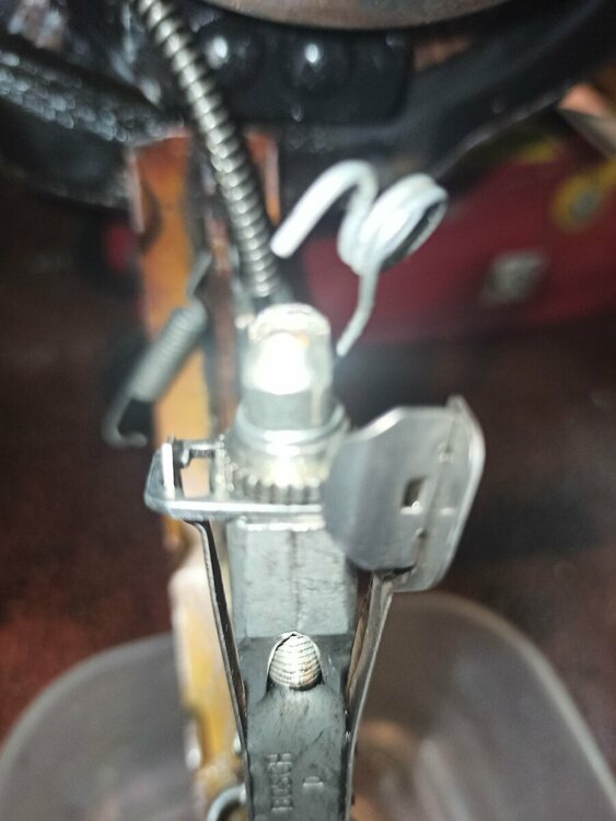

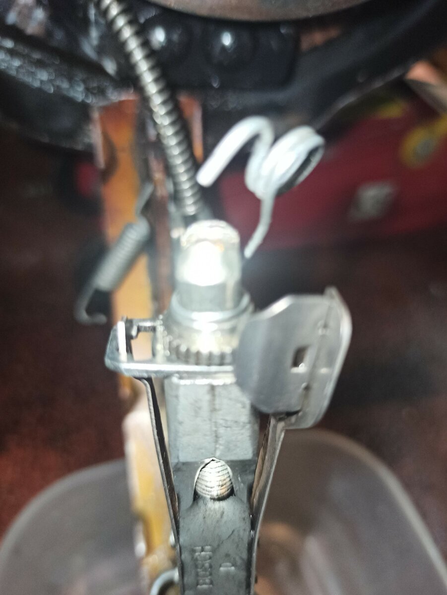

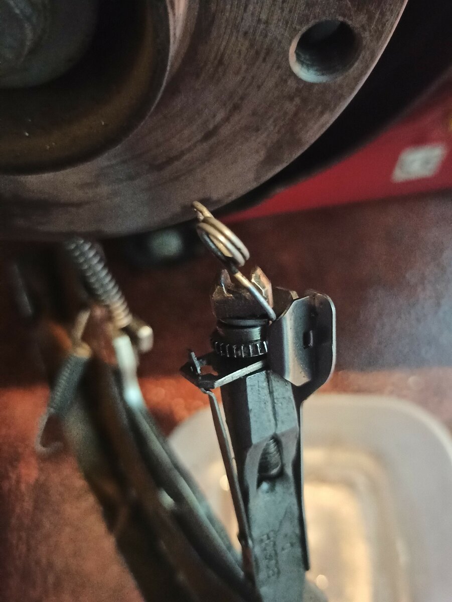

Ich habe hier auch ein ähnliches Problem. Entweder ist mein Winkelstück verbogen oder aber etwas scheint nicht OK zu sein,wenn ich es so einbaue,dass die lange Lasche nach links zeigt,so springt das kleine Blech aus der Führung.
Baue ich es andersrum ein (2. Bild),bleibt es in der Führung.
Ist die genietete Feder bei mir zu weg weggebogen?

Das Bimetallteil ist verbogen. Das muß bei Raumtemperatur gerade auf dem Gegäuse liegen. Das Teil erklärt sich ja von selbst wenn man es in die Hand nimmt und mal rumprobiert
Am 17.11.2019 um 19:51 schrieb Smart911a:
das Bimetallplättchen ist angenietet und muß ... geradlinig auf dem Stellergehäuse sein
Die Feder muß gerade sein. Feder verbogen = Nachsteller Schrott.
Mach dir keinen Kopp darum. Es gibt Federnsets im Aftermarket bei denen zwei neue Nachsteller dabei sind. Dann mußt du sie nur noch richtig herum einbauen.
