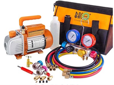

Thema Vakuum ziehen:
Ich habe ENDLICH den neuen Nissens-Kühler verbaut weil die Klima in der Kugel nicht zufriedenstellend arbeitete mit Rothenberger.
Dann habe ich meine Unterdruckpumpe angeschlossen und sie eine halbe Stunde ötteln lassen am Niederdruckanschluss.
Meine Monteurhilfe mit 3cl PAG-Öl befüllt, das Ventil zugedreht, den langen Schlauch ab zur Pumpe und die Monteurhilfe dran.
Ventil aufgedreht in der Erwartung der Unterdruck zieht mir das Öl rein.
Aber nur etwa 1cl wurden eingesogen. Habe dann den Motor gestartet und das Öl wurde langsam weggesaugt.
Allerdings habe ich nun keinen Unterdruck mehr in der Anlage.
Ich habe das so verstanden dass mit der Unterdruckpumpe genügend Vakuum aufgebaut wird um Öl und später Butan und dann Propan zu 60/40 (insgesamt 150g) auch wegzusaugen ohne dass der Motor läuft.
Stehe gerade sprichwörtlich auf dem Schlauch...
Die Anlage hatte noch reichlich Druck, also gehe ich mal davon aus dass sie dicht ist...
Nein. Der Hochdruckanschluss am Kühler war zu, ich habe nur den Niederdruckanschluss benutzt.
Das geht so nicht. Das Propan verdampft und füllt gasförmig die Anlage und dann ist Schluß. Du mußt den Kompressor laufen lassen und dann am Niederdruckanschluß bis Druck X füllen. Dabei komprimiert der Kompressor das Gas in der Anlage. Ohne das bekommst du die Füllung nicht rein.
Das Öl wird vom einströmenden Gas mit reingespült.
Ist aber doch auch kein Problem. Wer sagt denn daß das mit stehendem Motor gehen soll?
Du kannst auch die Kartusche die du leeren möchtest mit einem Heißluftföhn anwärmen (maximal Hand warm).
Durch die Druckunterschiede fühlt sich das Glas nahezu von selbst ein.
Einfacher ist es natürlich den Motor dabei laufen zu lassen – dann ist auf der Unterdruckseite so wenig Druck dass es auch ohne Heißluftföhn geht
Na ich lasse die Unterdruckpumpe nochmal laufen. Wie gesagt war ich der Annahme der Unterdruck in der Anlage und der Überdruck in den Flaschen reicht um das bisschen Gas zu füllen. Irrtum...🙄
